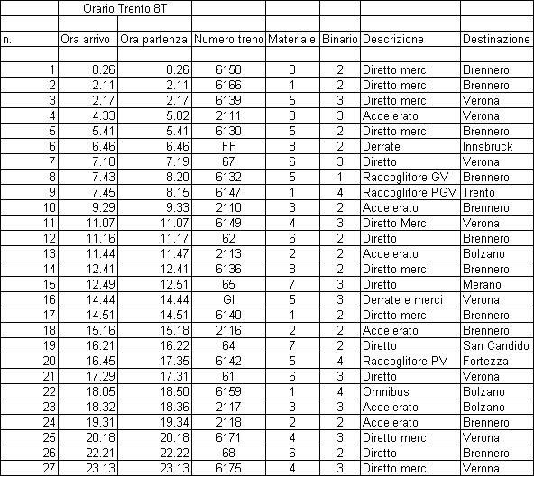

Ho aperto questo argomento per discutere gli aspetti dell' applicazione di un orario ferroviario ad un plastico.
La discussione è aperta a tutti.
Chi ha l' orario, o lo ha provato, o lo stà preparando, potrà mettere le proprie esperienze.
E tutti potranno mettere le loro considerazioni/osservazioni.
Avere l' orario nel plastico non è, ovviamente, un obbligo.
Ma discuterne potrebbe mettere in luce aspetti interessanti anche per chi l' orario non ce l' ha, o non ha intenzione di adottarlo.
E, siccome chi propone una cosa, viene spesso spinto ad offrirsi volontario per la sua attuazione, procedo.
Il nostro Klausen'21, è ambientato nel marzo 1921.
Inizialmente pensavamo di "inventare" un orario, costruendolo in base a considerazioni tecniche ed altri fattori.
Avevamo pensato ad un traffico di 5..6 treni al giorno per senso di marcia.
Poi abbiamo trovato l' orario del 1923 e lo abbiamo adottato.
L' orario prevede 27 passaggi al giorno fra merci e passeggeri.
Il nostro impianto dispone di 7 convogli, ma è versatile. Quindi abbiamo fatto buon viso a cattivo gioco.
Studiando le turnazioni dei rotabili passeggeri e le funzioni e composizioni dei treni merci, lo abbiamo interpretato coi nostri 7 convogli.

Nella realtà, un merci, ed il suo reciproco dello stesso giorno, svolgeranno lo stesso tipo di servizio ed avranno lo stesso tipo di vagoni.
Ma i vagoni del FF Derrate per Brennero delle 6.46, non saranno fisicamente gli stessi del reciproco FF Derrate per Bolzano delle 14.44.
Noi, invece, abbiamo assegnato ad entrambi i treni lo stesso convoglio.

- il tempo scorre in proporzione 1/10, quindi la giornata si svolge in circa 2.5 ore reali

Oops,
dimenticavo l' orario.
Orario Trento 8T bn.JPG [ 104.73 KiB | Osservato 14048 volte ]
