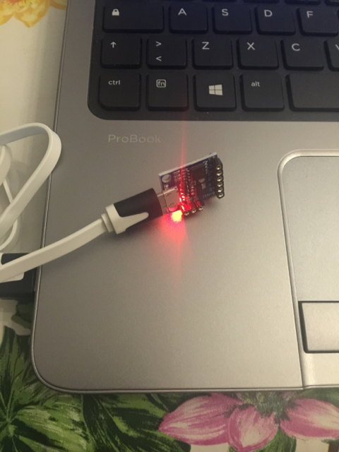

Qui la dimensione della schedina: E' di fatto un micro arduino.

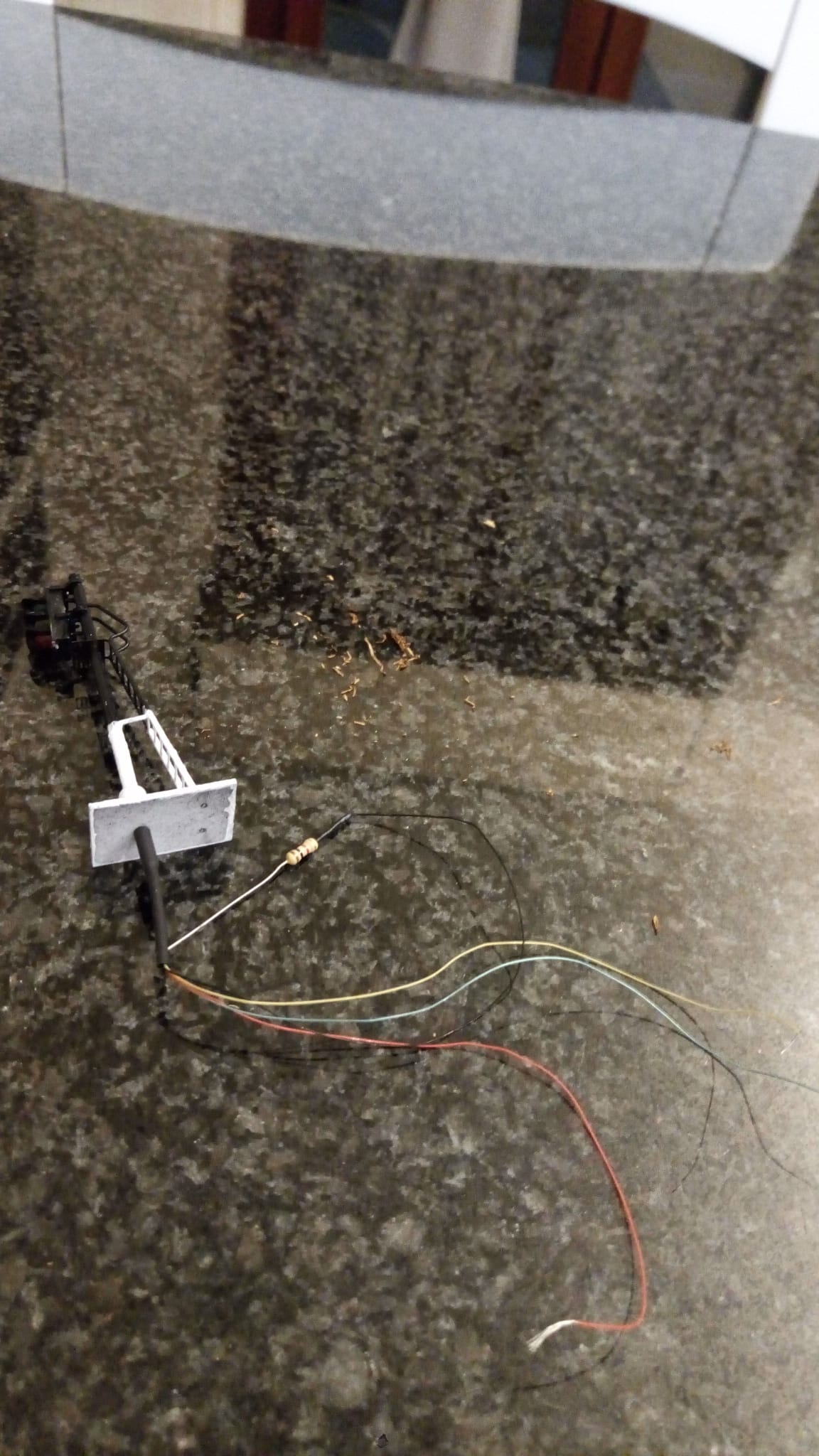

..allego foto del semaforino, quindi potrei collegarlo al piccolo decoder .. più semaforini più decoder ... la corrente (filo nero) può prenderla dalla centralina PIKO che alimenta i binari o vuole una linea tutta sua? .. pensavo anche a due pile stilo AA.
Ho provato con le pile AA e mettendo il filo nero sul + ed un colore sul - il semaforino funziona.

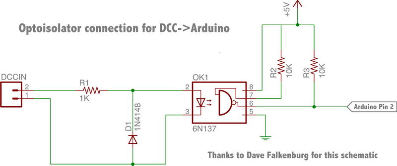

Puoi usare un attiny o più semplicemente un decoder per segnali/accessori. Se vuoi usare il decoder, è tutto molto semplice: lo colleghi al segnale DCC e sulle uscite del decoder colleghi i fili provenienti dai led.
Nel caso del piccolo attiny, non puoi collegarlo direttamente al segnale dcc. Devi prima metterci un piccolo fotoaccoppiatore.

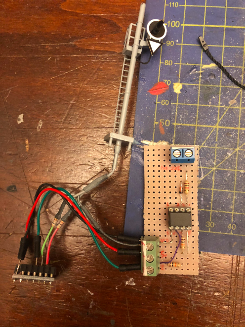

schematic1.png [ 51.73 KiB | Osservato 9530 volte ]
questo è il risultato
segnale.png [ 727.04 KiB | Osservato 9530 volte ]
colleghi il segnale dcc sui due morsetti blu ed è fatto!
