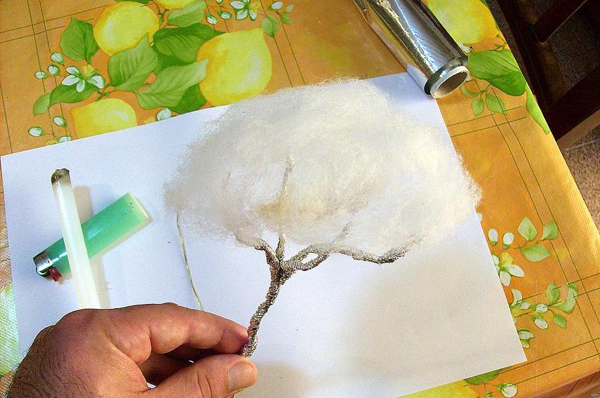

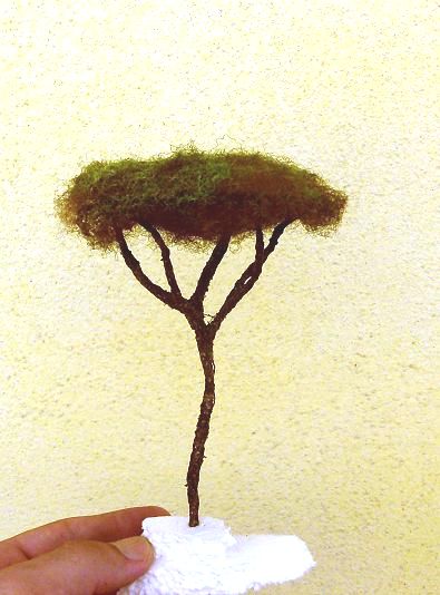

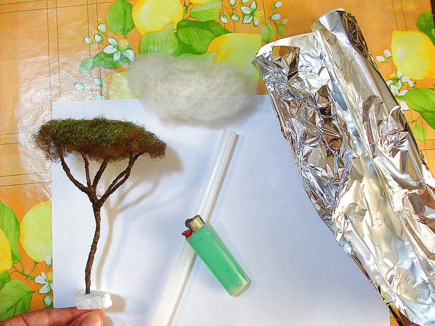

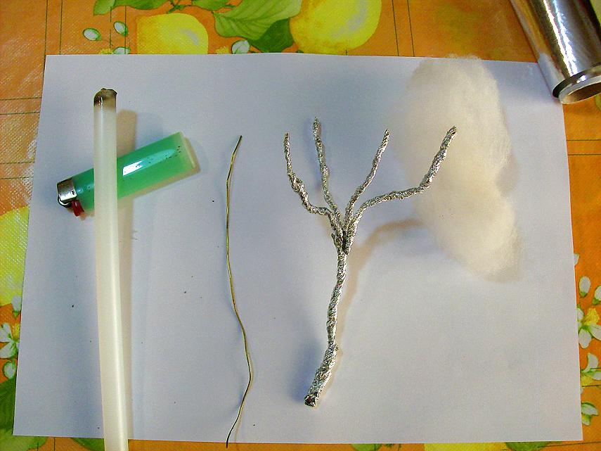

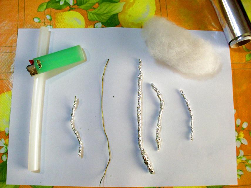

Materiale necessario:
Carta alluminio
filo di ferro
colla a caldo
accendino
dacron
talco
colla vinilica
segatura fine colore marrone
vernice spray marrone
fibra sintetica verde o spugna molto fine.
Procedimento:
Avvolgere la carta alluminio con all'interno del fil di ferro
Incollare i vari rami ottenuti,mediante colla a caldo(per scaldare la colla si può adoperare anche un accendino)
Ricoprire i rami con una pastella creata da colla vinilica,talco e segatura marrone.
Verniciare il dacron con colore marrone spray.Prima della completa asciugatura applicare un pò di fibra sintetica o spugna colore verde.
Quando la pastella sarà asciutta,applicare la chioma di dacron sul tronco fissandola con poca colla a caldo.
PS:Per chi desidera maggior realismo dovrà creare più rami sottili in cima :wink:
HPIM0765.JPG [ 131.03 KiB | Osservato 6563 volte ]
HPIM0766.JPG [ 69.97 KiB | Osservato 6563 volte ]
HPIM0767.JPG [ 73.56 KiB | Osservato 6563 volte ]
HPIM0768.JPG [ 96.62 KiB | Osservato 6563 volte ]
HPIM0336.JPG [ 44.16 KiB | Osservato 6563 volte ]

Bello Alessandro!
Se posso, forse l'unica cosa che differisce con la foto è che il modello rimane un pò "piatto", ovvero non si apprezzano benissimo le varie fronde ravvicinate, ma sembra un pò un toupet adagiato sui rami...
Non so se mi sono spiegato!!!
Alessio :mrgreen:
 Oggetto del messaggio: Re: COME FARE UN PINO MARITTIMO H0/N
MessaggioInviato: venerdì 16 settembre 2011, 19:56
Madalex ha scritto:
Bello Alessandro!
Alessio :mrgreen:
Si forse sarebbe meglio creare piccoli batuffoli di dacron,anzichè uno soltanto.Così com'è assomiglia di più a quegli orribili pini marittimi commerciali(non dico la marca).Grazie del consiglio Alessio :)

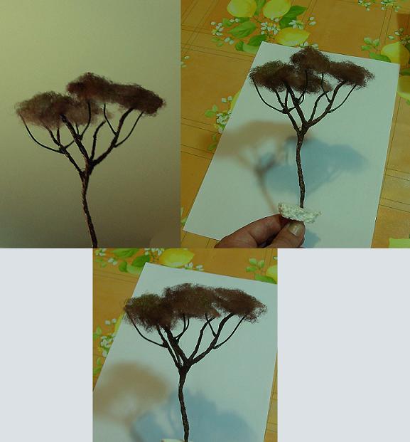

Ecco,gisto per rendere velocemente l'idea.Che ne dite?
HPIM0778.JPG [ 39.62 KiB | Osservato 6180 volte ]
Io dico che ora è perfetto!
