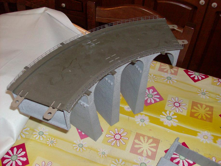

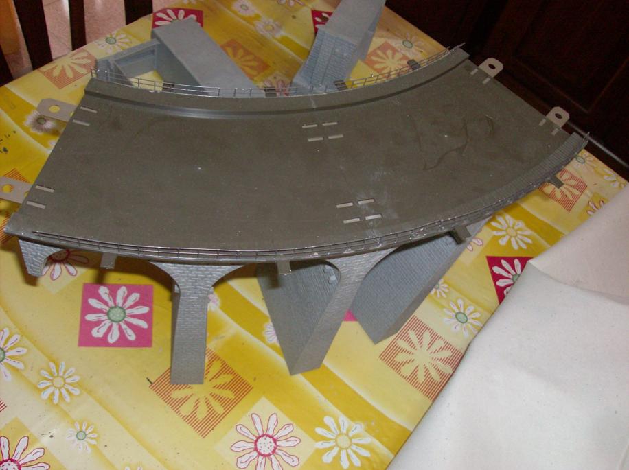

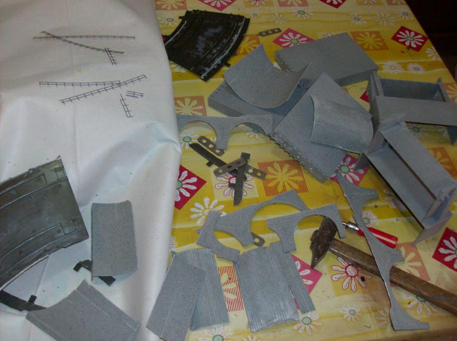

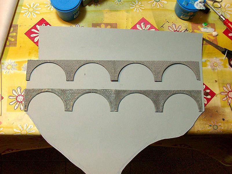

Come già accennato nell'altro mio post,un amico mi ha commissionato un nuovo diorama.Mi ha chiesto di inserire un ponte commerciale da lui precedentemente acquistato e montato.Io ho accettato a patto che il ponte sarebbe stato ampiamente rimaneggiato ed italianizzato.La prima cosa che ho fatto è stata quella di farlo a pezzi :evil: :lol:
Poi ho estratto le parti che mi interessavono e con l'ausilio di un getto di aria calda ho raddrizzato il tutto.Infatti il ponte che inserirò nel diorama sarà dritto e non curvo.Le parti mancanti le clonerò usando la resina bicomponente.

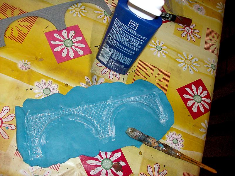

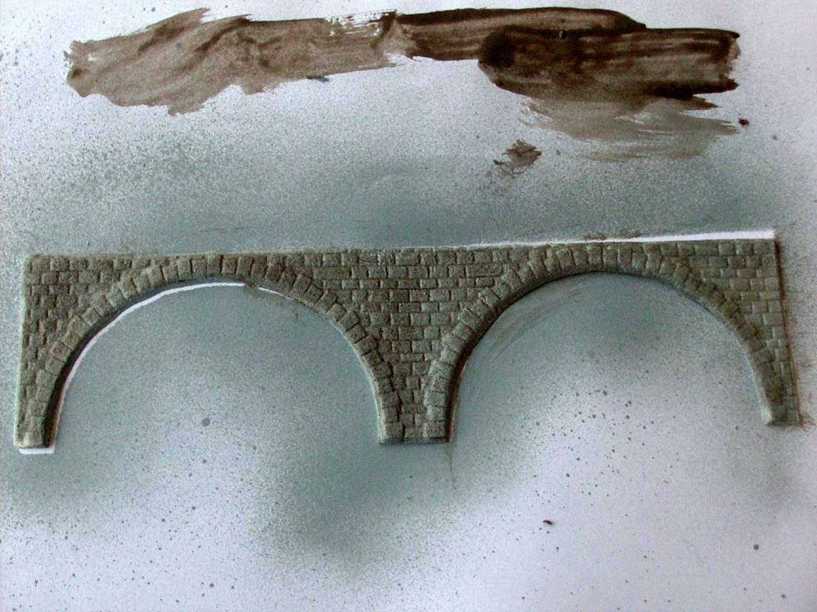

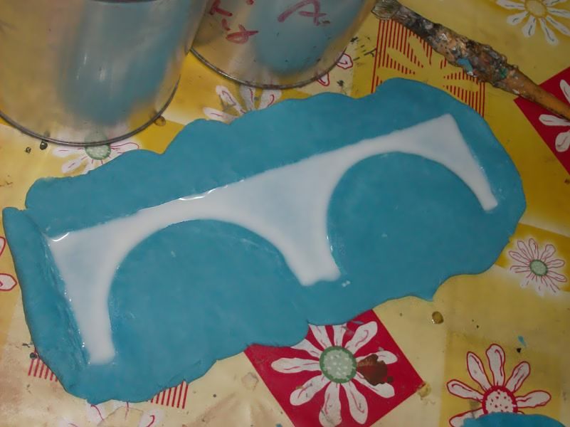

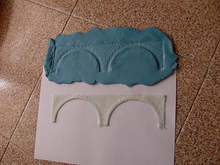

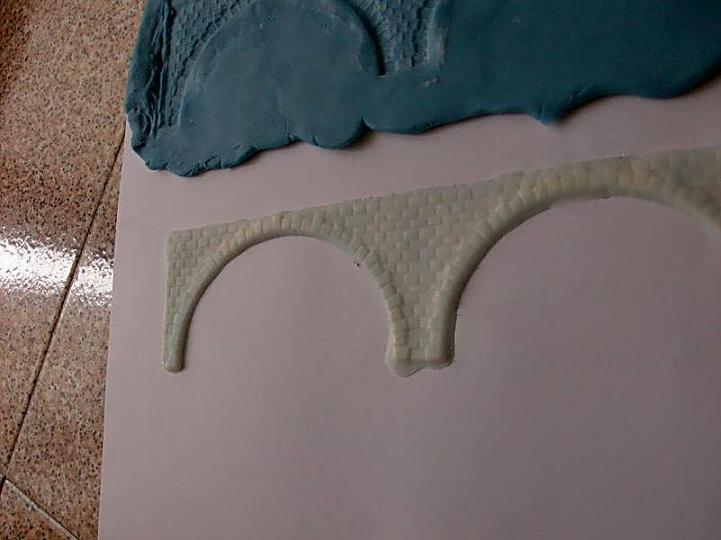

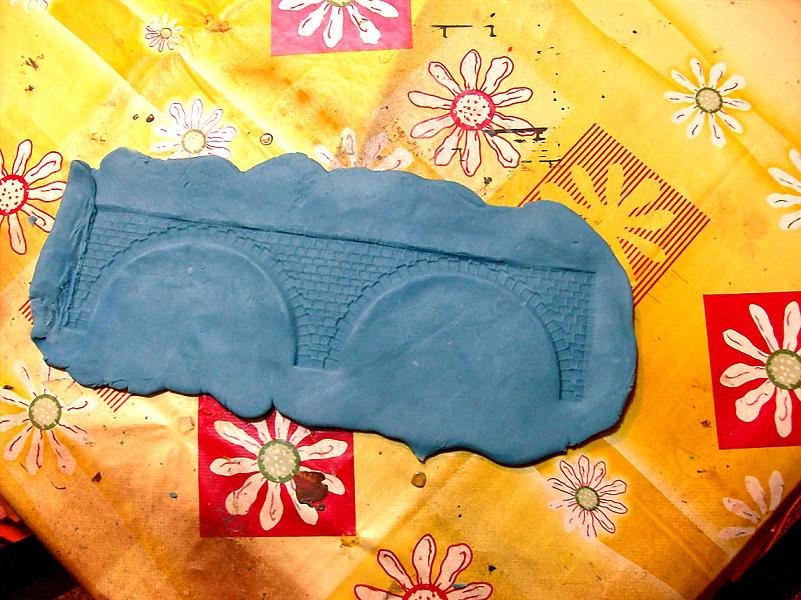

Aggiornamenti:Prima operazine di clonazione arcate.Dovendo effettuare dei pezzi unici ho realizzato lo stampo mediante pasta per modellare tipo didò.Per riutilizzare lo stesso stampo prima della colatura della resina bicomponente basta semplicemente spennellare sopra della crema nivea.

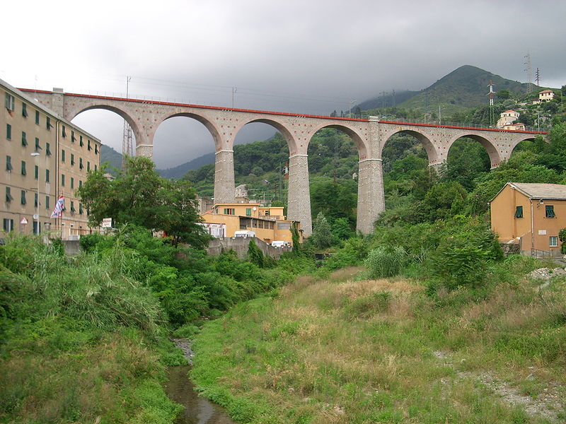

Mi sto vagamente ispirando a questo tipo di ponte :wink:

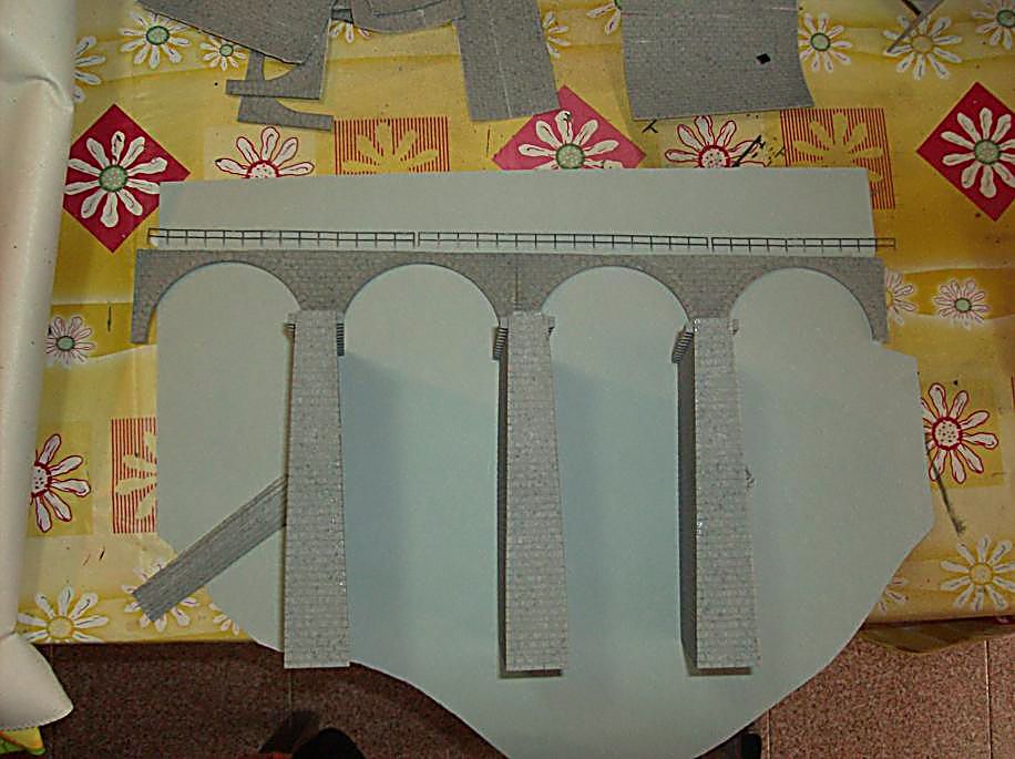

Ecco pronta la clonazione delle intere arcate.Che ne dite?

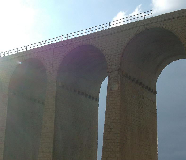

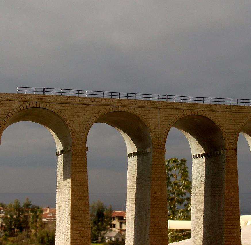

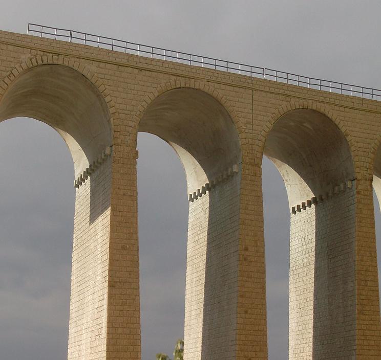

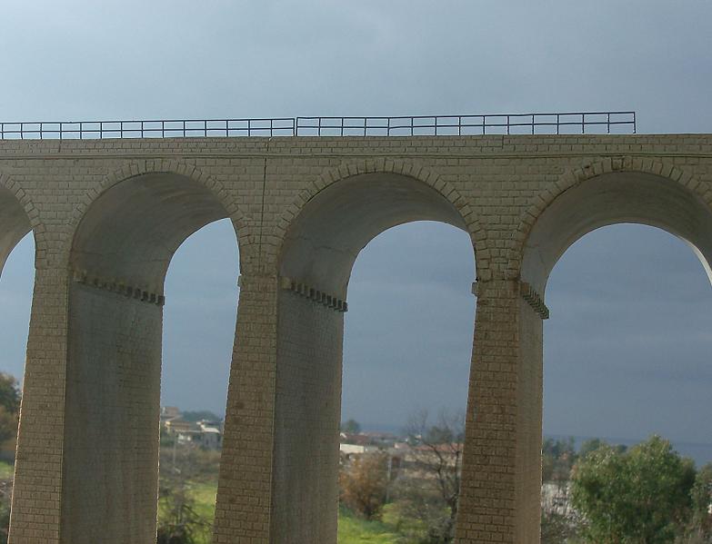

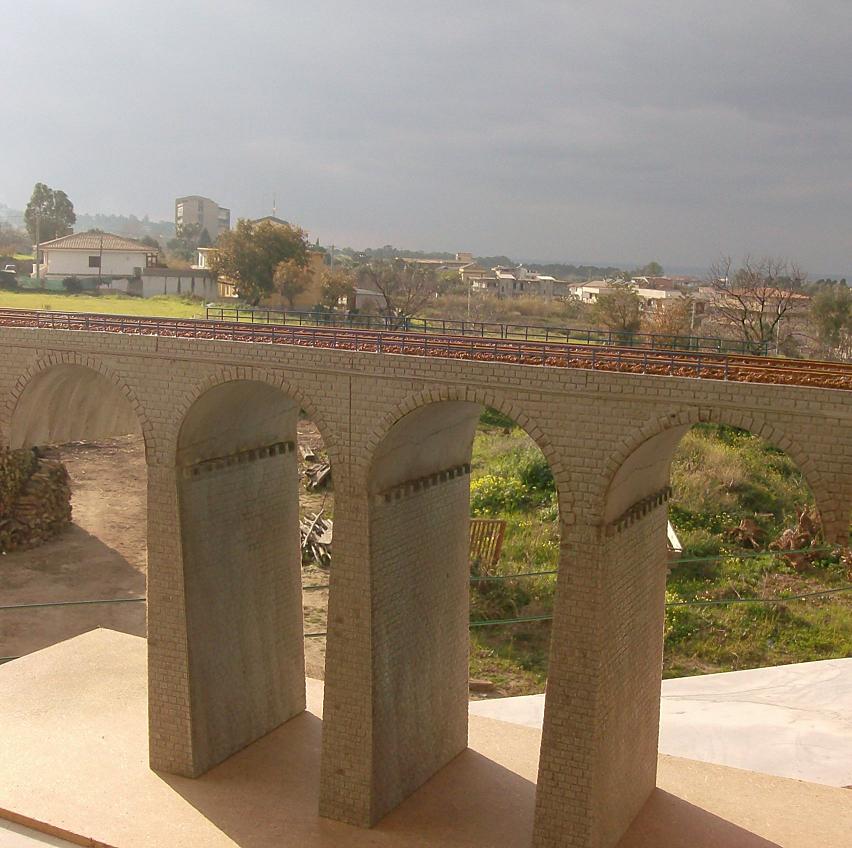

Ecco il viadotto prendere forma...Come vi sembra?
Per Eurostar:Non ho mai provato a clonare reostati,comunque per maggior dettaglio dovresti creare uno stampo in gomma siliconica :wink:

Dico che sta venendo benissimo, fa una belle scena già così, immagino sul diorama... Ma farai la solita stupenda ambientazione, quindi sud Italia vicino alla costa? o altro... attendo curioso gli sviluppi.

alla prima foto mi sembrava vero..

Anche a me quando ho scaricato la foto sul PC :shock: :lol:

ero convinto che la crema Nivea servisse solo ad ammorbidire le mani!!!!
Ma il Dido è una specie di plastilina che non si secca, vero?
La resina bicomponente scommetto che l'hai trovata al brico o dal droghiere! Dicci qualcosa......

Le dimensioni finali ancora sono da stabilirsi.La resina invece la compro normalmente on line un pò dove mi capita(ma non sono un grosso consumatore di resine)
