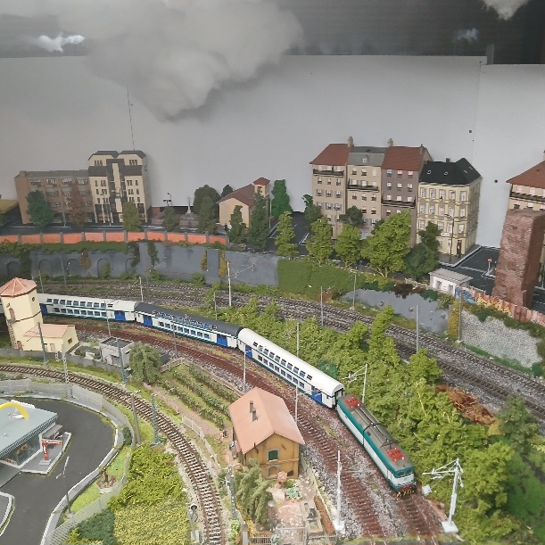

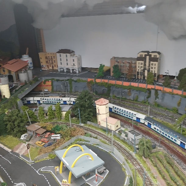

Ciao a tutti,
vi voglio mostrare qualche immagine del costruendo plastico ambientato in una zona di fantasia nei dintorni di Roma....
dopo aver costruito e smontato ben due plastici sono arrivato al terzo tentativo, non so voi ma io, ogni volta che immagino, progetto e inizio a costruire, vorrei avere tanto spazio per poter creare una stazione importante, una zona di parata dove poter far correre i convogli, un deposito abbastanza grande da poter accogliere tutte le loco in mio possesso e uno scalo per le manovre...ma aimè lo spazio non c'è e quindi devo scegliere.
Come dicevo ho smontato due plastici, iniziati con molto entusiasmo e una volta terminati mi rendevo conto che non erano quello che volevo, quindi dopo mesi di ripensamenti ho iniziato il nuovo plastico....ma cosa volevo?
In uno spazio di 5mt x 3mt cosa posso fare in scala H0?...voi direte tantissimo!!, ma io mi conosco ed ho cercato di infilarci di tutto, rendendo l'insieme troppo compresso e poco realistico, troppo forzato... ed ecco che ti rendi conto che non puoi aver tutto, quindi ho deciso per la sola linea di parata dove poter far fare bella figura ai convogli, ho progettato due stazioni nascoste da otto/dieci binari sovrapposte due piani sotto, collegate tra loro da elicoidali per arrivare al piano a vista.
La linea a doppio binario sul piano a vista si rigira su se stessa per tornare al primo elicoidale ,creando quindi quattro binari, ovvero una finta doppia linea che si avvia verso un'ipotetica stazione, un qualcosa di simile (per chi la conosce) alla doppia linea che si avvia verso Roma Casilina venendo da sud.
Una volta chiuso il circuito ho iniziato a far circolare i miei convogli ed ho proseguito col paesaggio (c’è ancora molto da fare), ma più andavo avanti e più avevo in mente di fare anche una stazione, ma come?. (la malattia di infilarci il più possibile torna sempre).
Di transito ed importante non entra, fare le radici di entrata ed uscita ed avere almeno tre o quattro marciapiedi per treni lunghi minimo sette carrozze mi ci vorrebbero circa sei metri e non li ho, fare una piccola stazione e secondaria non mi soddisfa, allora ho sfruttato anche il millimetro per fare una stazione terminale di media importanza, senza il deposito grande, senza uno scalo per le manovre, ambientata ai giorni nostri dove lo scalo purtroppo non serve più.
Il problema però è che la stazione terminale che ha quindi una sola radice di entrata, che si dirama per 17 binari di cui la metà sono per treni lunghi otto carrozze più loco, non posso collegarla al circuito di parata già fatto e completato, perché anch’essa è lunga (4mt). Da qui il suggerimento di amici d'oltre manica, ed è uscita la genialata (che farà storcere il naso a molti di voi come fu per me)...da una delle stazioni nascoste esco con un binario in giardino, percorro oltre venti metri (altro che parata), entro nella casetta di legno degli attrezzi (2mt x 2mt) dove sono riuscito a fare una piccola diramazione creando una stazione ispirata a Perugia S. Anna ed esco di nuovo in giardino percorrendo un'altra zona per tornare verso il plastico e terminare la corsa proprio alla stazione terminale di Roma Vallenaccio.
Ma a questo punto meglio farvi vedere qualche immagine...sperando siano adeguate come formato.
Alessio
20260819_000558.jpg [ 170.95 KiB | Osservato 3326 volte ]
Commento file: più ci avviciniamo all'ipotetica stazione e più l'ambientazione è vicina ai giorni nostri

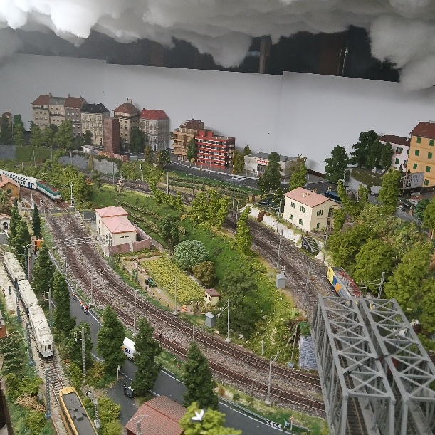

Commento file: potete vedere la doppia linea

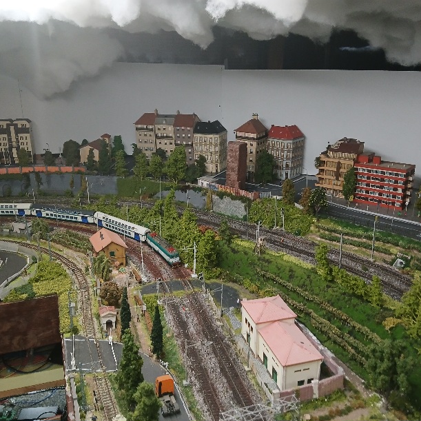

ecco altre immagini della doppia linea, e sempre per inserire qualcosa in più, è presente anche una piccola linea ispirata alle vecchie tranvie laziali.

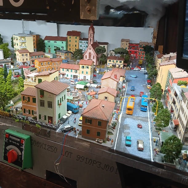

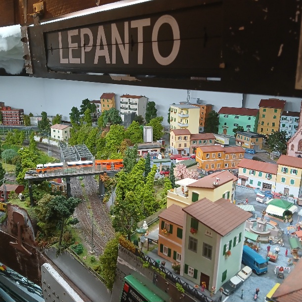

ed il paese che nasconde il cappio

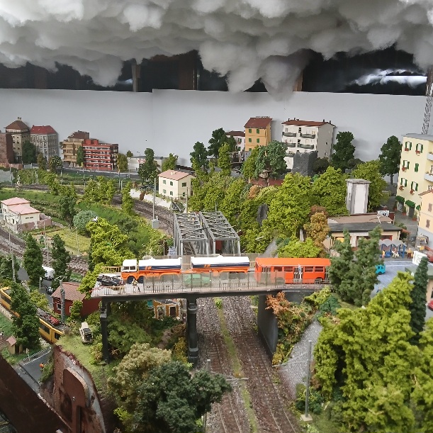

molto bello.
originale l'idea del cielo nuvoloso

grazie...ho utilizzato del cotone per cuscini ed ho inserito alcuni led a simulare i lampi....nascoste poi ci sono un paio di altoparlanti per i tuoni ed i suoni del paese
