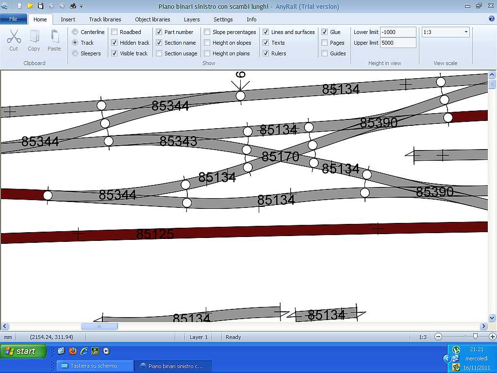

Io e il mio amico Andrea, non riusciamo a capire come va realizzato l'impianto elettrico dell'incrocio 85170, della linea elite di Tillig senza causare corto circuiti, abbiamo provato vari cablaggi ma con scarso successo!
Dove sbagliamo?
Premetto che usiamo i motori della stessa tillig, sotto schema dei binari.
Grazie per l'aiuto

L'incrocio probabilmente non ha colpa, dovrebbe avere le rotaie isolate, altrimenti diventa impossibile usarlo.
Piuttosto avete polarizzato correttamente gli inglesi 85390?
Il motore destro deve polarizzare il cuore sinistro e viceversa.

Fai così:
- l'incrocio 85170 deve essere completamente isolato; quindi uniscilo agli altri binari utilizzando solo scrpette isolate: 8 scrpette isolate;
Poi collegalo elettricamente in modo che:
- quando l'itinerario è disposto sulla direttrice 85344 - 85390 deve essere alimentato come il ramo di questi;
- quando l'itinerario è disposto sull'altra direttrice 85343 - 85390 deve essere alimentato come questa.
Sarebbe più facile spiegarlo se tu, invece di utilizzare il numero di catalogo dei binari, avessi dato loro un nome (una sigla) sempre diverso.
Il principio è quello che ti ho scritto sopra, ma studiandoci bene, potrai semplificare di molto i collegamenti elettrici.

Mi permetto di intervenire, come "Andrea in causa" essendo l'altro Andrea che assieme ad Andrea64 ha il problema posto. A liivello teorico il consiglio proposto è corretto, se non fosse che, per poter alimentare una tratta senza creare corto circuiti sui binari, gli scambi laterali e non utilizzati in quella tratta, debbono per forza di cose essere posizionati in modo da non alimentare lo stesso incrocio. Di fatto, quando si manovra è piuttosto difficile "ricordarsi" di fare sempre l'operazione di verifica anticipata per posizionare tutti gli scambi perchè come si spostano i motori per aprire o chiudere la deviata, ci sono dei tempi tecnici di movimento che mettono in contatto l'alimentazione opposta. Di fatto poi se non uso l'incrocio ma la macchina passa sotto l'incrocio, e muovo lo scambio 85344 ed 85390 che stanno sotto nel disegno di Andrea, sicuramente creo un corto. Inoltre l'incrocio 85170 non è totalmente collegato con ponticelli nella parte sottostante e la parte interna delle due V che hanno l'angolo più stretto nell'incrocio. sono isolate dal resto. Bisogna alimentare 4 punti in sostanza. Detto questo, e dopo aver fatto un infinità di prove, mi era passata per la mente di recuperare un LK100 in disuso, al fine di portare l'alimentazione sull'incrocio (totalmente isolato come avete fatto notare) e fargli fare l'inversione di polarità al momento, quando serve in totale autonomia.
Che dite?

Se l'incrocio non ha le rotaie isolate, ovvero le due direttici, non è utlizzabile per fare niente, neanche per fare il classico 8 che si trovava/trova in alcuni start set: le rotaie sarebbero trutte in corto sempre.
Quindi il problema è da un'altra parte.
Isolare l'incrocio e polarizzarlo a seconda della posizione degli scambi, il quel lay-out (tutto) comporta l'uso di relè ed una logica abbastanza complessa, anche perchè ci sono comunque alcune combinazioni incompatibili. Di fatto dovreste fare un ACEI, e usare veicoli/treni con passo elettrico lungo meno di ogni singolo scambio.
Non è che per caso da qualche altra parte del tracciato, magari in base alla posizione di altri scambi, si viene a formare un cappio?
Non è che per caso il vostro tracciato è un "osso di cane"?
Se una delle due ipotesi di cui sopra corrisponde al vero per risolvere il problema dovete lavorare sui ritorni, non sulla comunicazione. Diversamente dovete isolare tutta la stazione/scalo, dal resto del tracciato che si richiude a cappio, durante le manovre o/e durante il transito dei treni sulla comunicazione: sia in analogico sia in digitale; circuitalmente è la soluzione più semplice, basta un interruttore o/e un relè solamente.
In ultima analisi resta sempre la possibilità di errori di cablaggio.

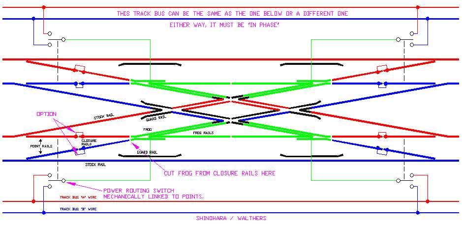

Se può essere di aiuto allego la foto del rovescio dell'incrocio Peco, con i collegamenti predisposti dal fabbricante.
Non ho ancora provato ad installarlo.
