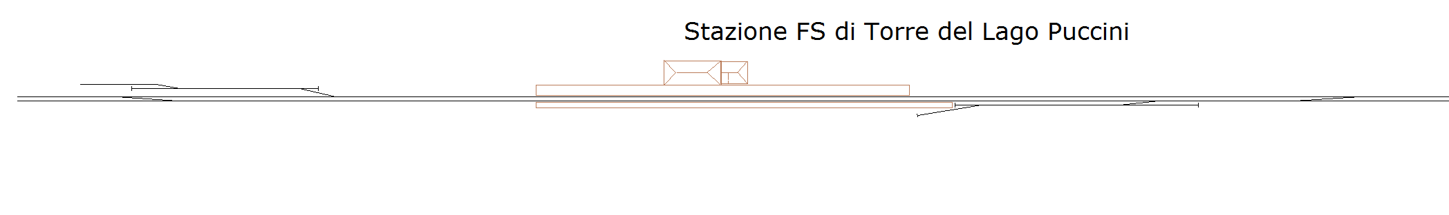

Ecco la piantina:
Stazione.png [ 13.64 KiB | Osservato 6456 volte ]

Ciao Ivan....
sbaglio io, ma mi sembra tutto molto fuori scala. La stazione è grandissima rispetto ai binari o viceversa hai tronchini cortissimi.... Dovresti fornirci le misure, quanto meno.
Alessio

A me il disegno sembra giusto.
Il fatto è che quella stazione non si presta per niente a una riproduzione fermodellistica, non ci sono aspetti che la caratterizzino o che meritino di essere riprodotti:
è in rettilineo, a doppio binario, in pianura, non possiede un traffico merci, nè movimentazione passeggeri, a momenti sarà soppressa e resterà soltanto il doppio binario di transito.

Concordo sul fatto che dovresti darci qualche misura.
Se posso permettermi metteri la stazione su un tratto di leggera curva che ha sempre il suo fascino...magari con leggerissima sopraelevazione della rotaia esterna.
Ciao e buon lavoro.

Intendevo: in quei tronchini, paragonati alla stazione, non ci entra neanche una sogliola.
Idem l'interbinario.... non mi sembra in scala, insomma!

Ovviamente il disegno non e` in scala.

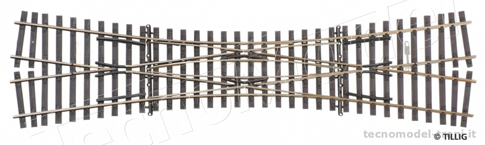

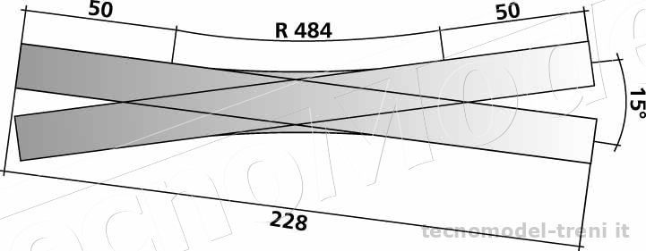

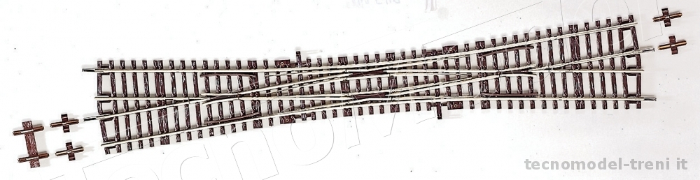

Ecco una foto del 1986 ricavata dalla rete (mi sembra di Torre del Lago) che mostra lo scambio incrocio doppio:
E mi sono posto una bella domanda:
qual'e` incrocio scegliere tra questi
Tillig "Sistema "professionale" serie ELITE codice 83, aghi flessibili come al vero non incernierati. Traverse tipo legno e rotaie brunite"
angolo al cuore 15°
Roco "ROCO 42496 - Scambio incrocio inglese doppio DKW 10 ROCOline cod.83 mm2,1"
angolo al cuore 10° (che, secondo me, di piu` assomiglia alla foto)
Volevo sapere i binari devono avere l'altezza di 2,1 mm?
E a me servono quelli? o da 2,5 mm?
Grazie! :mrgreen:

Ci vogliono i binari alti 1,9 mm.

Penso di averli trovati:
"PECO SL-102F - Binario flessibile . Codice 75 mm1,9 con traverse in cemento"
Ma e` il codice 75? E li vende solo la "Peco"?
E ci sono scambi incroci inglesi doppi con 1,9 mm di altezza di rotaie?
