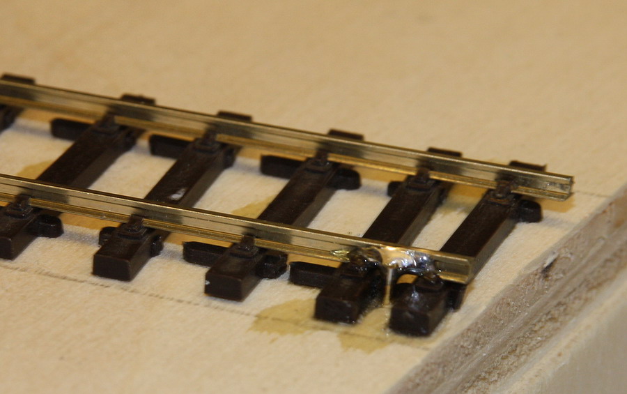

MessaggioInviato: sabato 3 dicembre 2011, 13:46
Messaggi: 5122
Io chiodini in ottone. La saldatura deve poi essere rifinita.
2009-07-29 15-02-22.jpg [ 114.81 KiB | Osservato 8265 volte ]
