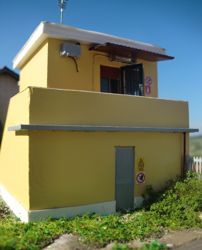

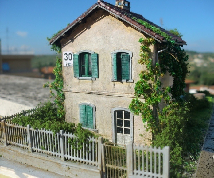

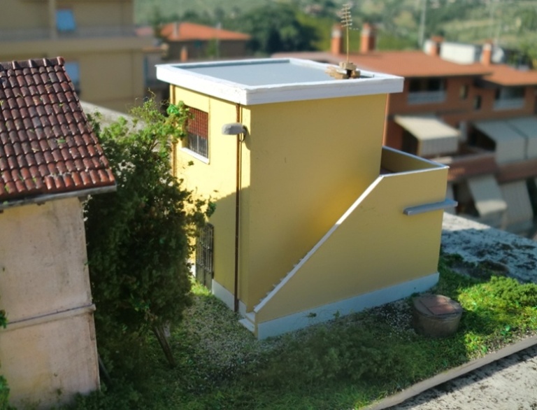

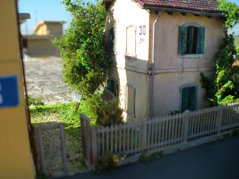

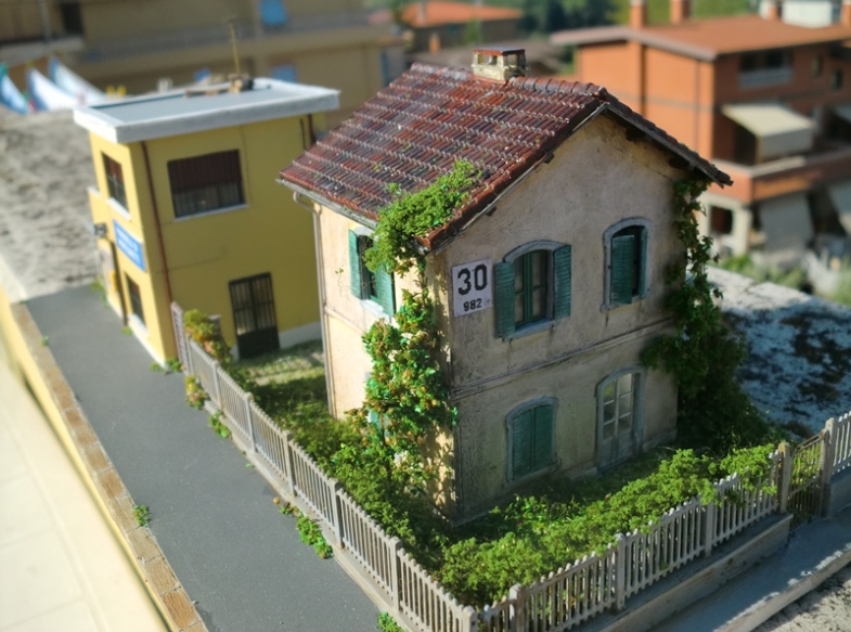

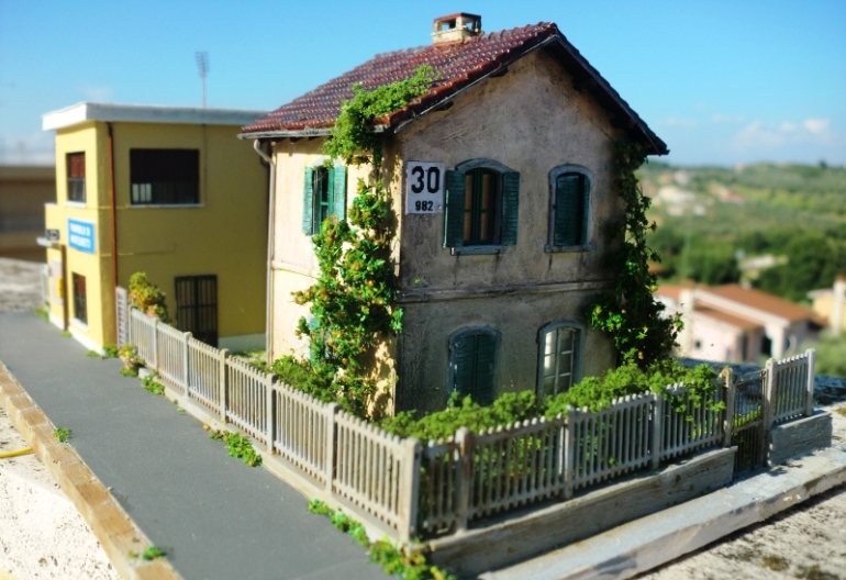

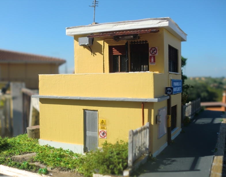

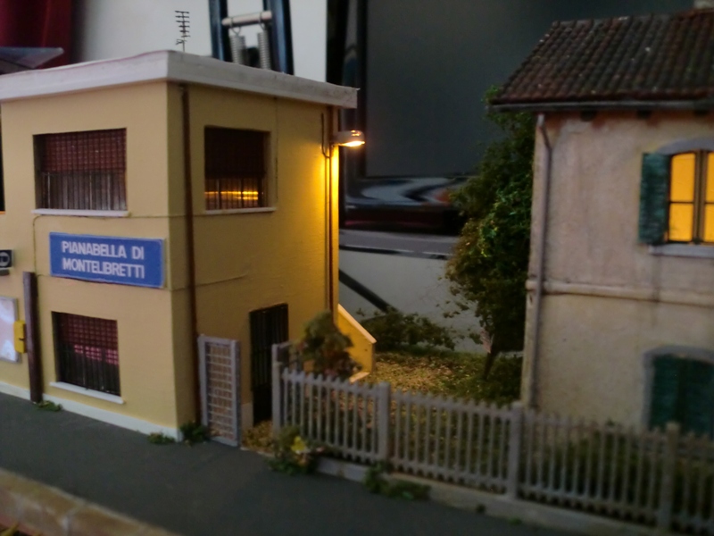

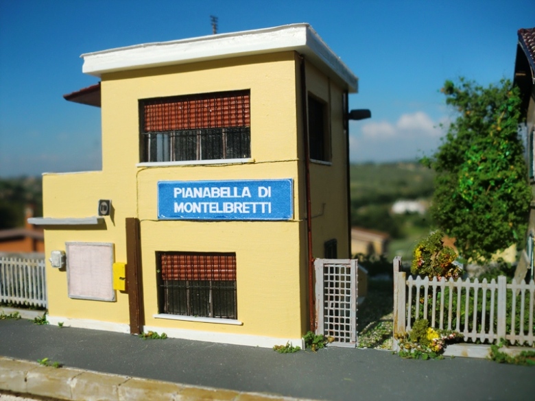

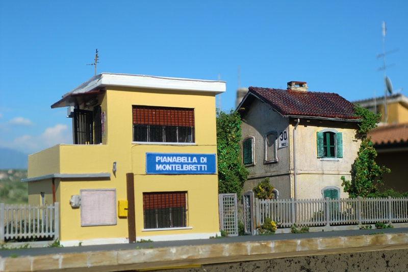

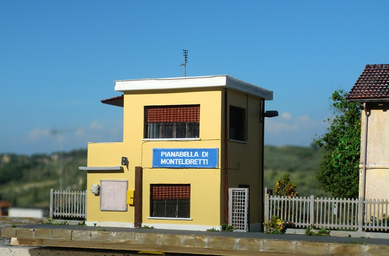

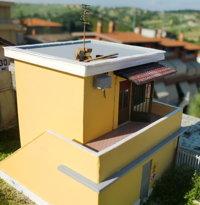

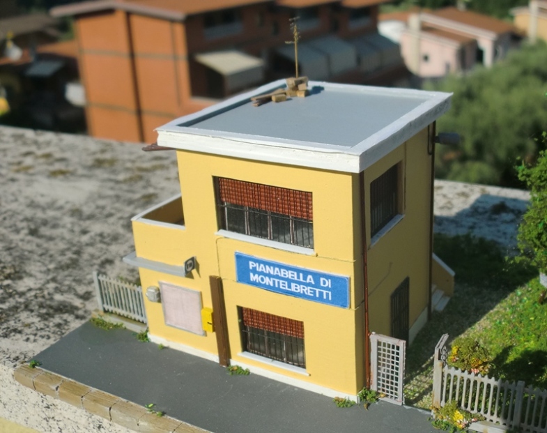

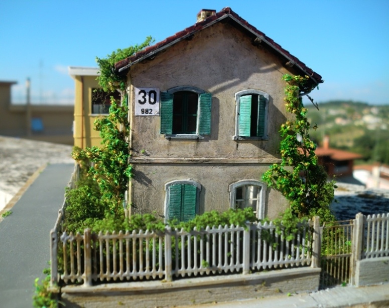

Salve a tutti ecco il mio ultimo lavoro:una piccola stazioncina della provincia di Roma dove gli unici edifici che la presenziano sono un casello ora in avanzato stato di abbandono e una piccola palazzina adibita a cabina Acei governata da personale FS.
La stazione in questione è Pianabella di Montelibretti,si trova subito dopo Monterotondo sulla linea lenta RM-FI .
Nel diorama in scala HO che misura 30x16 ho voluto riprodurre entrambi gli edifici nello stato in cui il casello era in abbandono,ma ancora abitato,non dimentichiamo che lo stesso era a guardia di un passaggio a livello ora eliminato e sostituito con un viadotto sovrastante la ferrovia,mentre la cabina apparati riprodotta differenzia da quella attuale solo per il cartello di stazione epoca IV mentre l'obliteratrice era in opera,gia da prima dell' epoca XMPR e quindi non è fuori posto come potrebbe sembrare,i materiali usati sono legno ,forex,e accessori vari di produzione commerciale,le inferriate sono riprodotte con del comunissimo filo di cotone,irrobustito con colla cianoacrilica,tecnica questa presa in prestito da qualche rivista,non ricordo quale,con la stessa tecnica ho riprodotto anche l'antenna RF,gli edifici e il cortile interno sono illuminati,spazio a critiche e commenti.

Complimenti Marco, molto belli. Ti sei basato su dei disegni o hai fatto le rilevazioni sul posto e hai poi riportato il tutto in scala?

Ciao Alex,si approfittando che la domenica mattina non c'è utenza che aspetta il treno,dato che non c'è servizio viaggiatori ho avuto tutto il tempo per misurare con il "metro"i due edifici,con l'aiuto dei ferrovieri degli apparati centrali e studiare i vari colori degli invecchiamenti del tempo

Una curiosità: come hai fatto le persiane alle finestre?

Ti sei basato su misure dal reale poi rapportate in scala?Che materiali hai utilizzato?

ho utilizzato un foglio Evergreen dalle striature strette dal quale ho tagliato e verniciato i tipici avvolgibili

Ciao per le misure sono stato una domenica mattina in loco e metro in mano e con l'aiuto dei ferrovieri,ho preso le misure di ambedue gli edifici e fatto foto dei colori e dell'invecchiamento sopratutto.Domani posterò le misure
