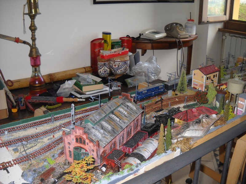

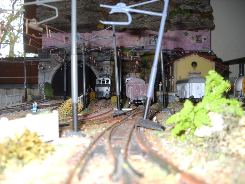

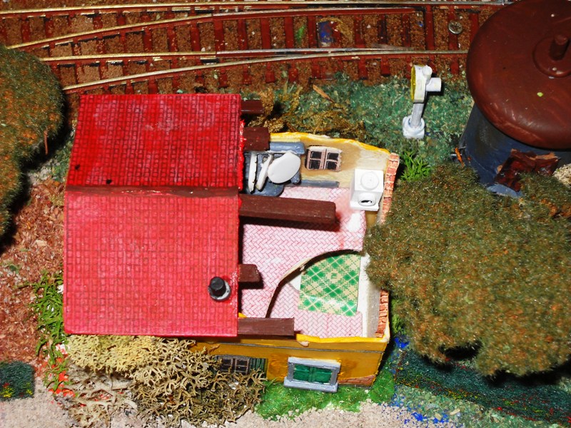

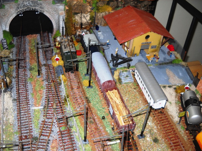

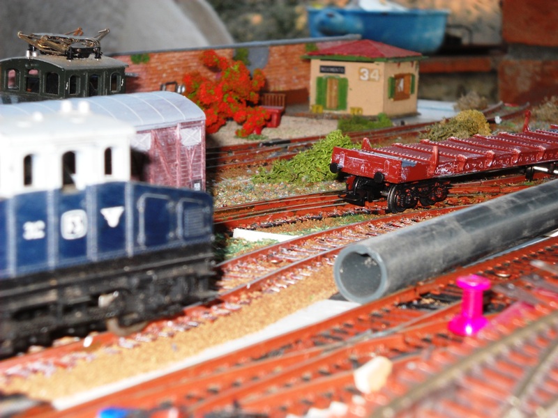

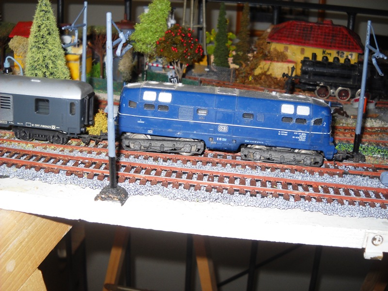

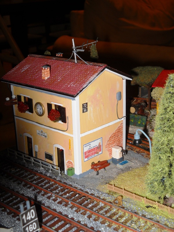

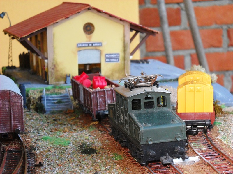

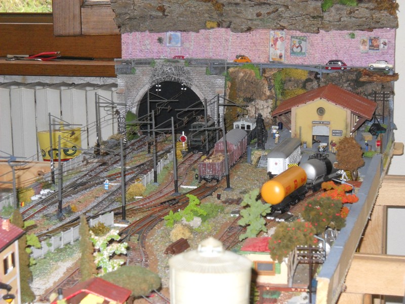

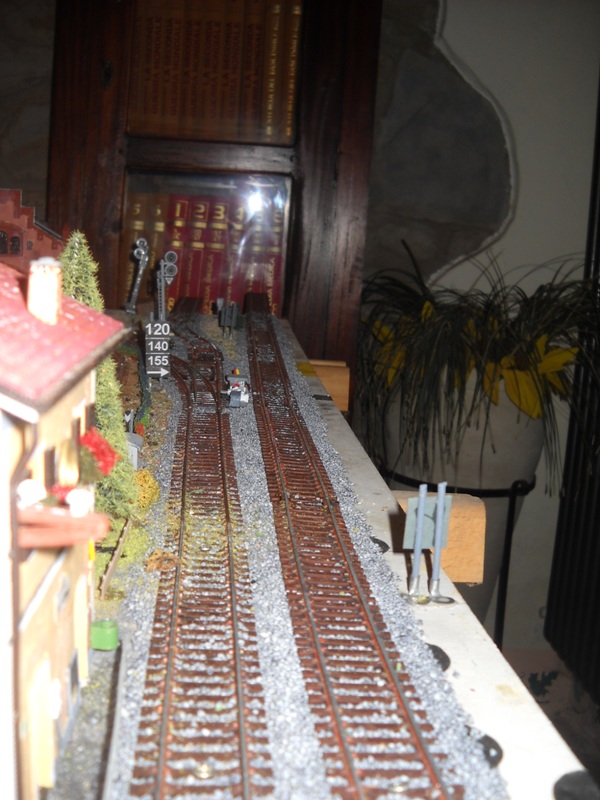

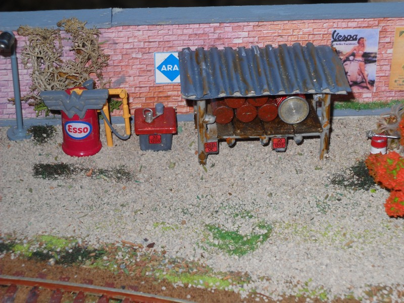

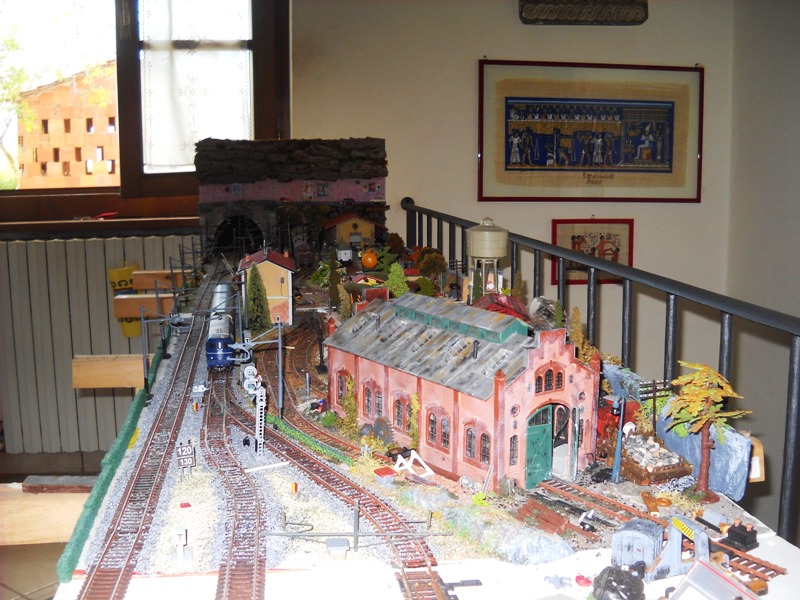

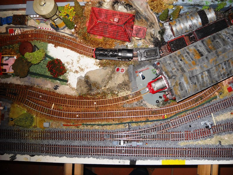

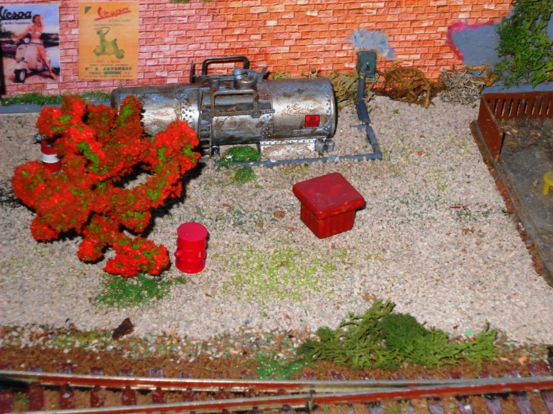

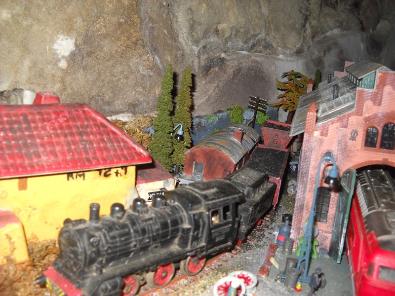

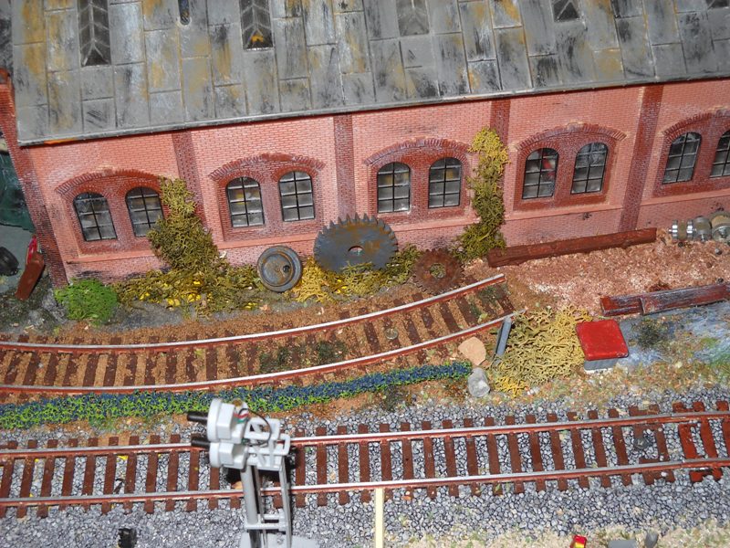

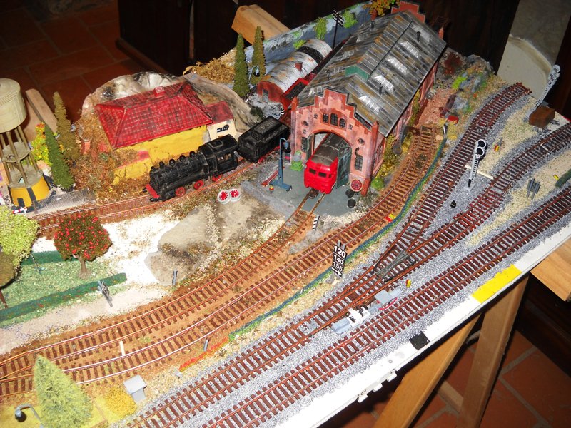

Ho voluto nominare il mio diorama “casareccio” perché nonostante la passione, la buona volontà e le limitate possibilità finanziarie, sono soprattutto consapevole delle mie scarse capacità tecniche e di qualità rispetto ai lavori che vedo e seguo nel forum. Ciò non mi demoralizza, anzi mi sprona e mi diverte e parzialmente mi soddisfa.
Questo lavoro è realizzato con materiale di recupero acquistato rotto e poi aggiustato in qualche “mercatino scambio”, un po di materiale adattato, assemblato, auto costruito e in parte proveniente da trenini regalatomi da bambino (qualche edificio e quasi tutti i rotabili).
Vi mostro un po di foto all’inizio dei lavori, primo modulo.
Marco

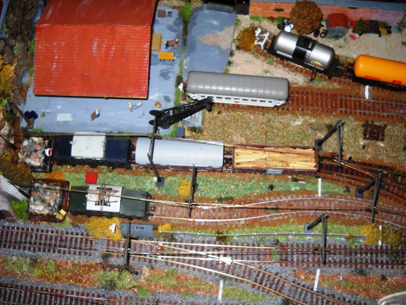

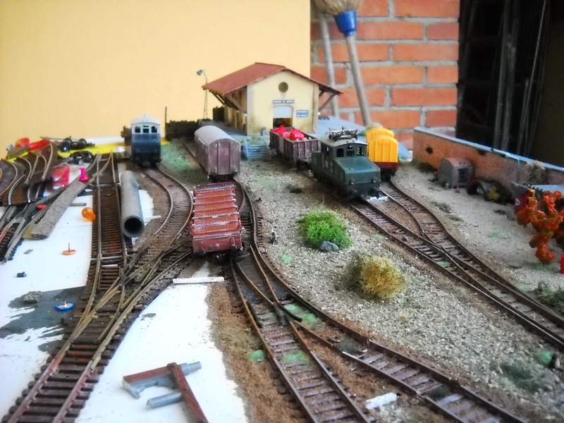

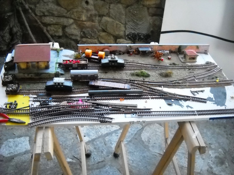

Non preoccuparti,con il tempo e la pratica ti puoi migliorare molto.
Vedendo in linea generale, modificherei un pò la geometria del tracciato, ci sono un pò di tratti curvi tra un deviatoio e l'altro.
Senza stare a comprare altri deviatoi (visto la tua poca disponibilità economica) ti consiglo di prendere almeno un paio di spezzoni di binario flessibile che ha un prezzo irrisorio e lo trovi in qualsiasi negozio.
Ti permette di fare sia tratti curvi che rettilinei e tagli dove ce ne bisogno.
Secondo mè se cominci a fare quste modifiche e rivedere anche la vegetazione sei già un passo avanti, poi per la cura dei particolari piano piano senza fretta.
L'importante che ti diverta fare modellismo senza dover metterti in competizione con nessuno.
Buon lavoro
Roby

Parole sante Roby!
Bravo Marco , sei partito soprattutto con lo spirito giusto :D
Continua e vedrai che divertendoti ,i risultati non tarderanno ad arrivare
Ciao Gianfranco :D

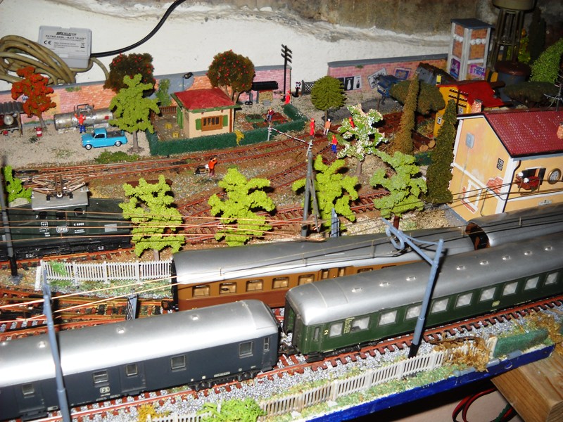

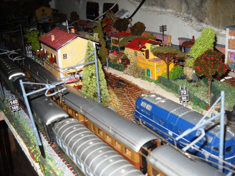

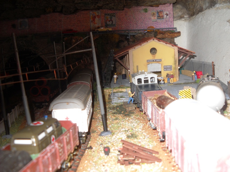

Alcuni scorci non sono male e puoi migliorare molto senza troppa fatica.
Posso darti un suggerimento per un tentativo di miglioramento gratis ?
I vecchi pali della linea aerea Rivarossi con la catenaria sono pesantissimi da vedere
Quando li usavo da ragazzo li avevo elaborati cosi': avevo prima di tutto tagliato la congiunzione bassa in rame.
A quel punto il palo e' gia' meno terribile e puoi costruire la catenaria con filo metallico (sul forum trovi molto sull'argomento )
Ma io l'avevo fatta con ... comune filo da cucito !
La linea di contatto ( quella bassa ) va tenuta un po' in tensione perche' rimanga rigida
Quella portante invece l'avevo tenuta "lasca" incollandola su ogni supporto o su ogni isolatore
I pendini li avevo fatti con filo di metallo sottile agganciati con un piccolo occhiello sopra e sotto nel punto giusto perche' non mettano in tensione il filo basso alzandolo.
Insomma spero si sia capito
Per un diorama, con un po' di attenzione si puo' fare ed e' gia' un altro vedere
Rimane il problema che i pantografi vanno tenuti un po' bassi perche' non possono ovviamente strisciare ( io usavo filo di nylon poco visibile )
Ciao e continua a divertirti !
 Oggetto del messaggio: Re: Diorama "casereccio"
MessaggioInviato: mercoledì 27 febbraio 2013, 20:02

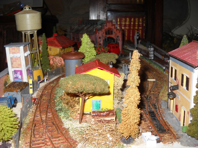

Beh, le qualità ci sono. Io eviterei di usare i licheni e quelle specie di pezzi di spugna che hai usato per fare gli arbusti; cerca di non mettere quelle eSSe con curve di ampiezza (intesa come angolo) spropositata e raggio tendente a 0: usa il flessibile. I pali RR stanno bene in un plastico vintage, anzi, ci vogliono proprio quelli. Per il resto, è meglio pensare ad altro (in rete si trovano anche molte guide per l'autocostruzione)...

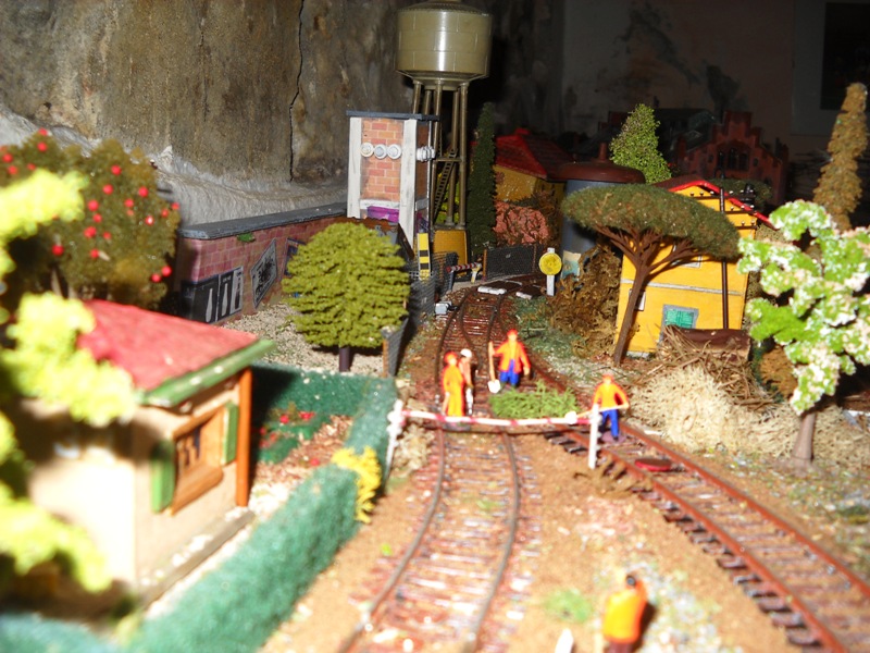

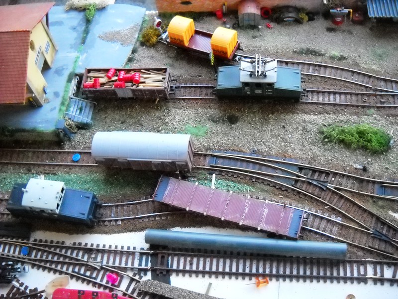

Ringrazio tutti gli amici per i consigli e suggerimenti, ne farò tesoro.
Posto lavori del secondo modulo.
Ciao Marco
