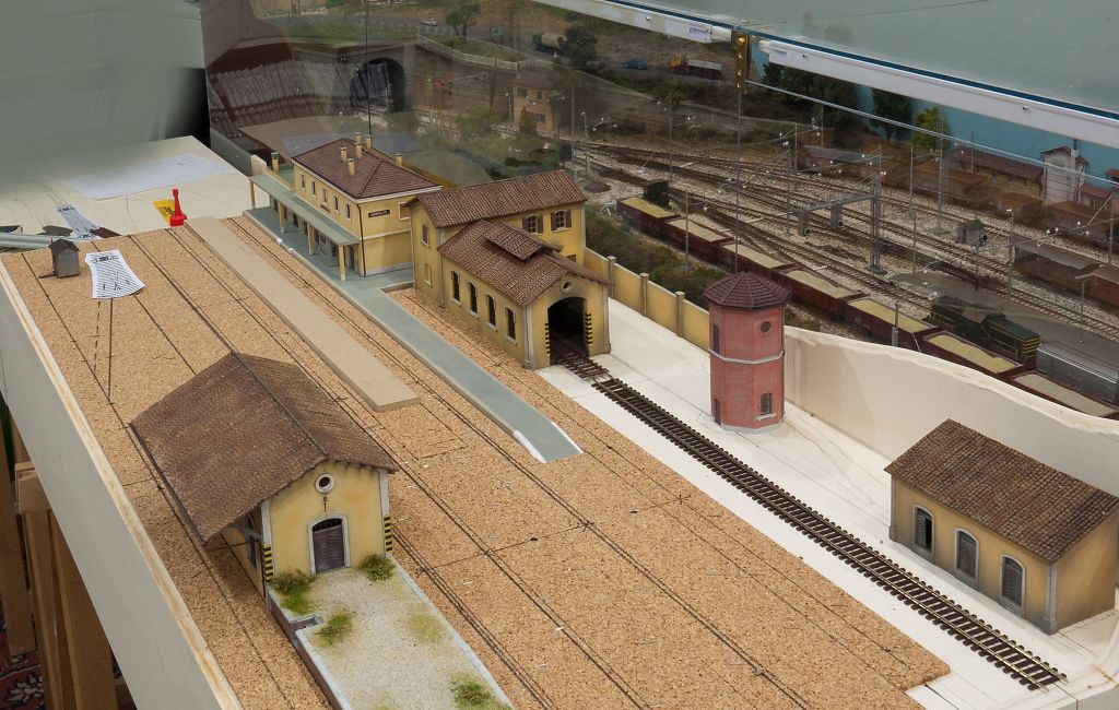

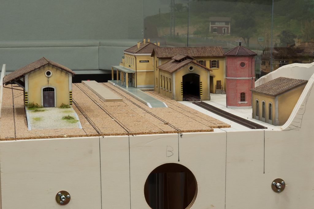

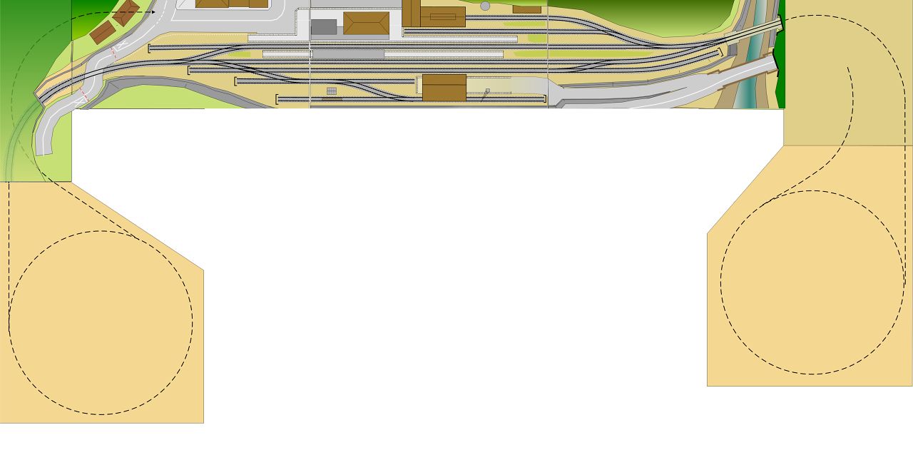

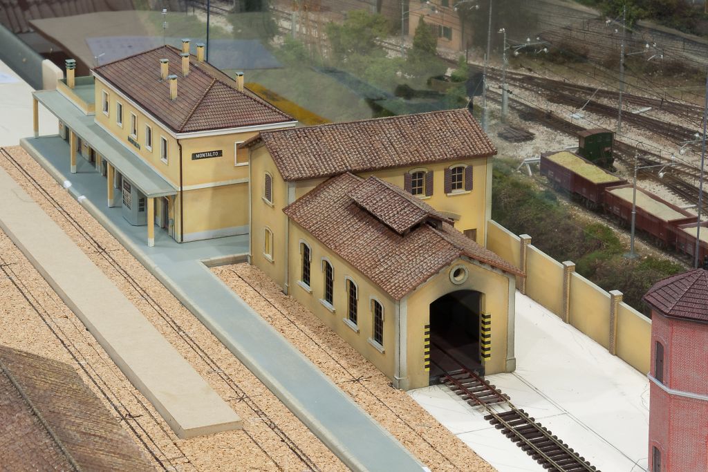

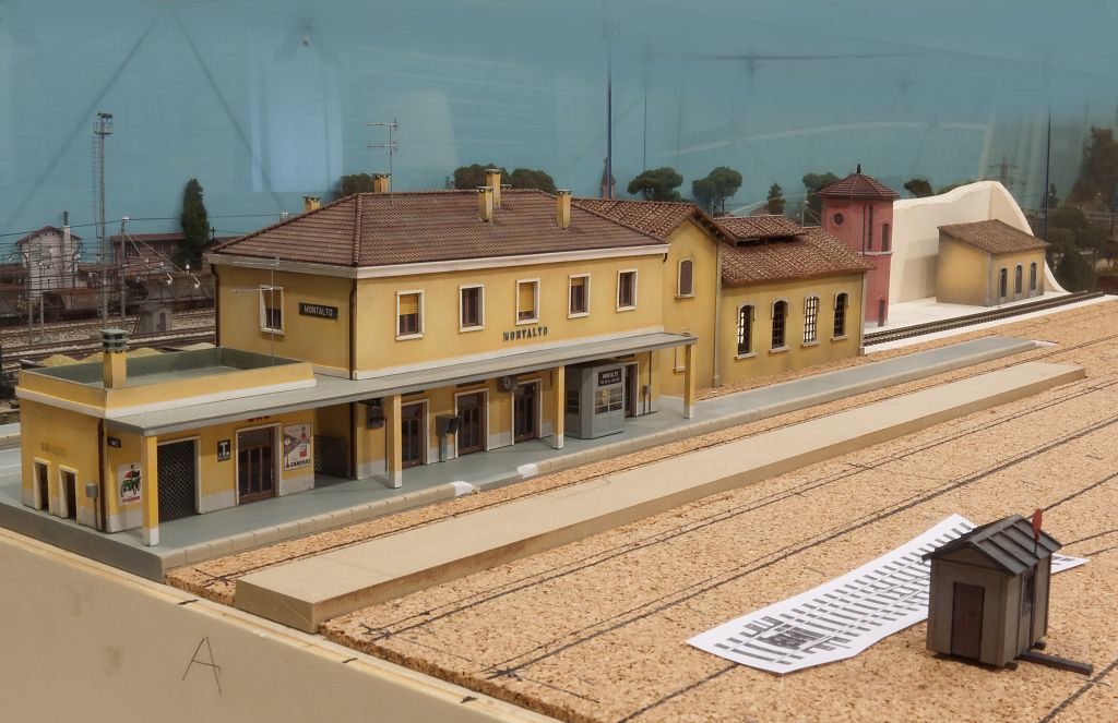

Apro questo filetto per postare le fasi di costruzione del plastico di Montalto. Struttura di tipo scatolato in legno compensato da 1 cm. Corpo principale costituito da 3 moduli 130cm x 60cm di profondita’. Dimensioni complessive di circa 5 metri in lunghezza inclusi gli elicoidali, per 240 cm di larghezza. Ambientazione centro-appenninica (es. Pescara-Roma) epoca III-IV. Binario principale e binari di raddoppio dotati di linea aerea. Armamento PECO cod 75 per i tratti a vista.
Qualche foto dei lavori in corso
Carlo
1-Planimetria.jpg [ 72.83 KiB | Osservato 18334 volte ]

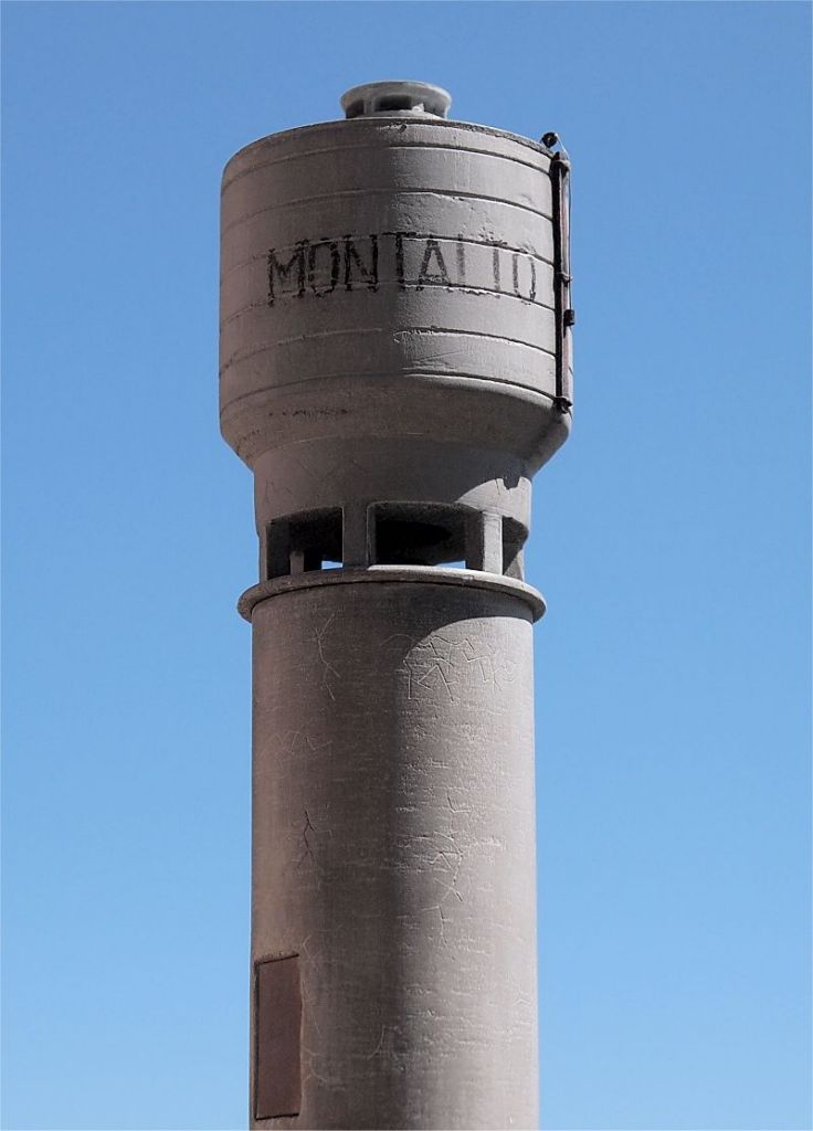

11-Torre Acqua.jpg [ 58.6 KiB | Osservato 18334 volte ]

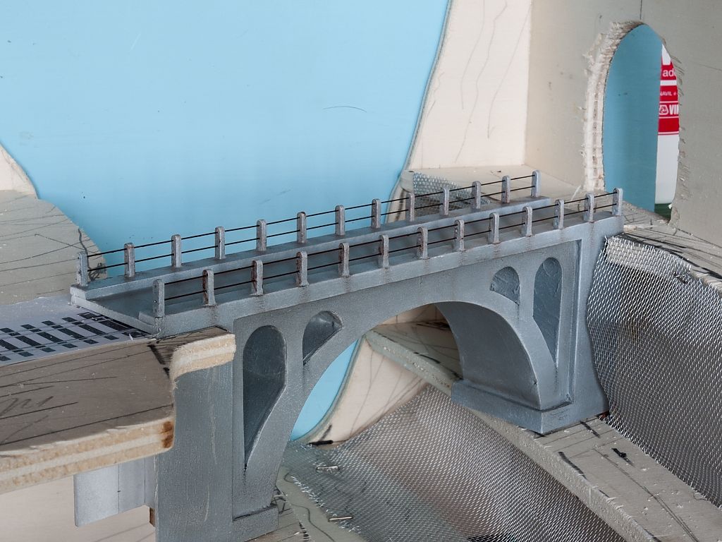

14-Ponte.jpg [ 132.04 KiB | Osservato 18334 volte ]
18-Modulo Centrale.jpg [ 92.97 KiB | Osservato 18334 volte ]
17-Modulo Centrale.jpg [ 152.22 KiB | Osservato 18334 volte ]
16-Modulo Centrale.jpg [ 156.96 KiB | Osservato 18334 volte ]
15-Modulo Centrale.jpg [ 117.85 KiB | Osservato 18334 volte ]

Grazie a tutti per i complimenti, ma non esageriamo.... Come ho gia' detto in passato qui' ci sono modellisti molto piu' bravi di me e poi, dopo aver visitato l'atelier di Josef Brandl (vedi foto) con un megaplastico norvegese praticamente finito e quasi pronto per la consegna al facoltoso cliente, mi sono autodeclassato ad aiuto apprendista !!!
Tornando a Montalto rispondo a Despx: no, il nuovo plastico non sostituisce Roveto/Cesana perche' e' destinato altrove.....
