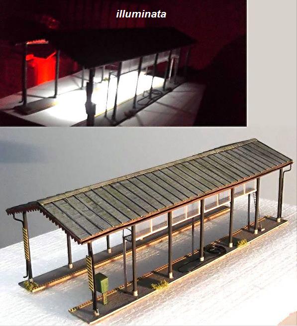

Tettoia con passerella d'ispezione per rotabili diesel.
Progettata al PC e realizzata in cartoncino, legno e metallo.
Il tetto è di cartone, dipinto a spruzzo e invecchiato a pennello.
I pali sono in legno, dipinti grigio scuro a pennello.
La passerella è realizzata con una struttura in ottone saldato e retina in plastica (tipo zanzariera).
La scaletta di accesso è ricavata da un reticolato in materiale plastico.
I vetri sono in acetato, resi "sporchi" spruzzando della smalto trasparente opaco.
Le grondaie sono in cartoncino e i tubi di scolo sono realizzati con filo elettrico semi-rigido e poi dipinto.
Le mantovane a zig-zag le ho ricavate utilizzando una forbice tipo questa:
http://www.giodicart.it/nomarca-forbici ... -47-7/p240
Ho usato 3 led saldati in serie su di una striscia di alpacca e applicati al soffitto.
La pompa dell'acqua messa sul marciapiede l'ho fatta con del filo di ottone dipinto di nero a spruzzo.
