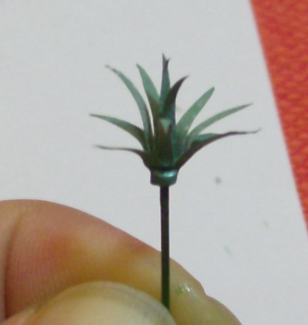

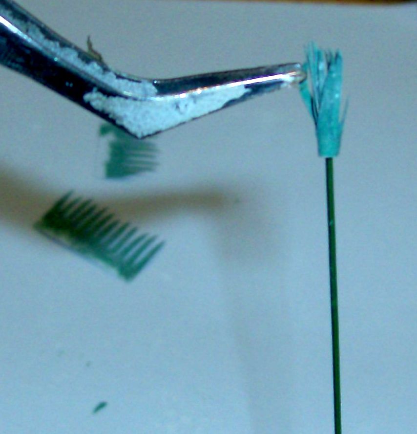

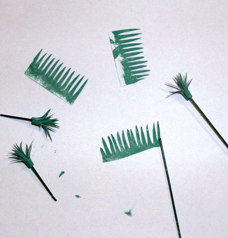

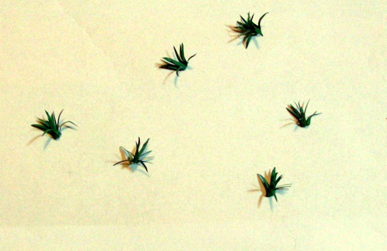

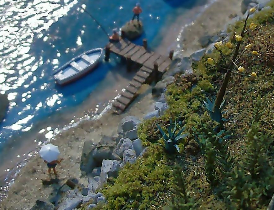

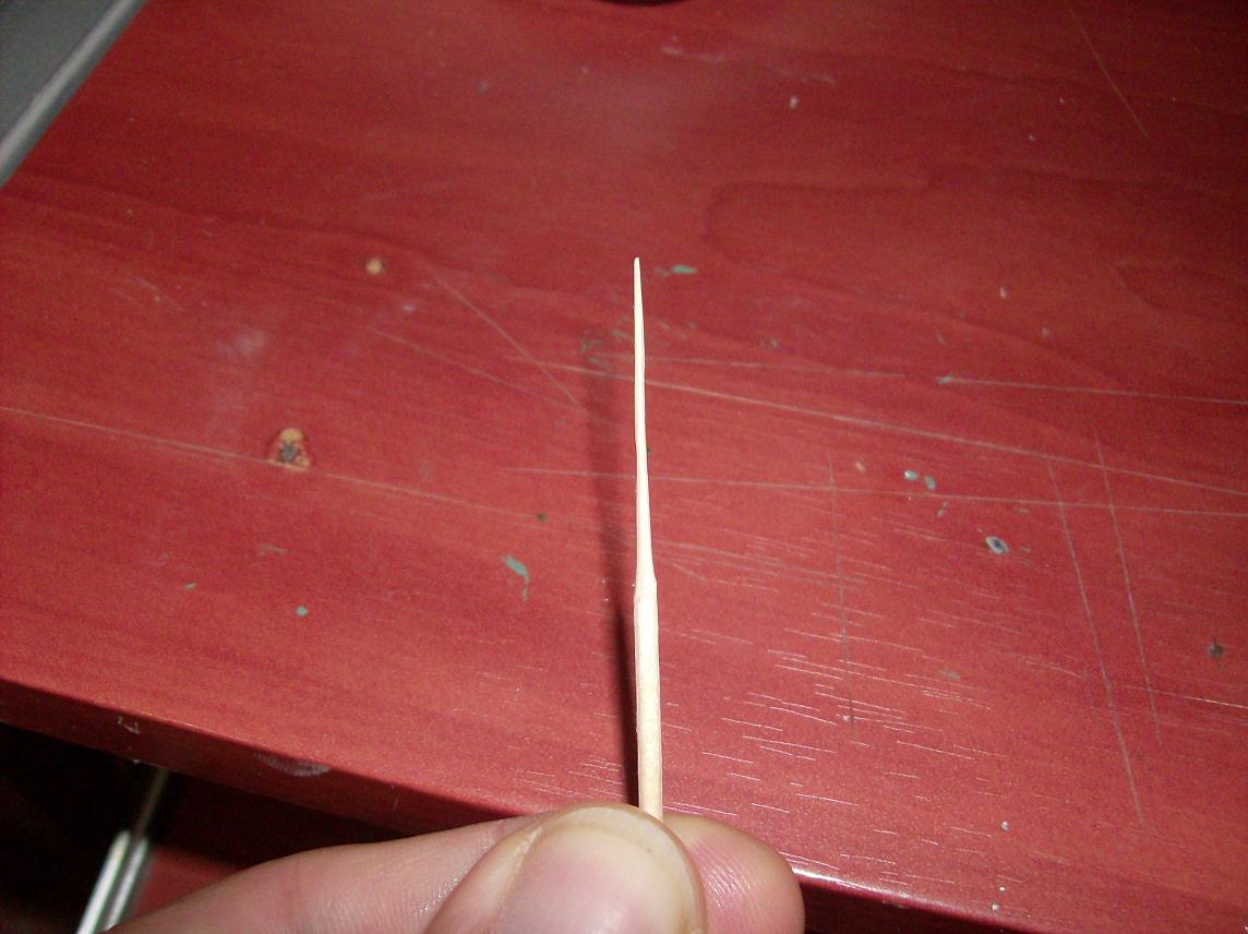

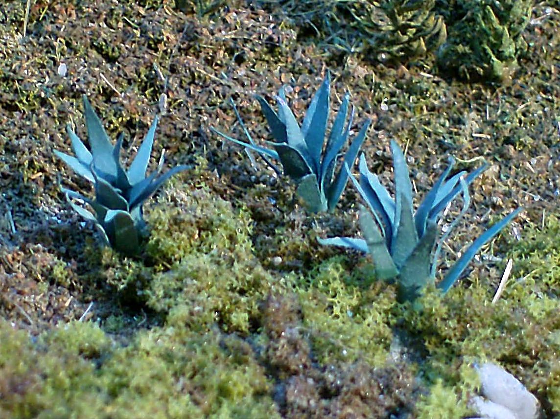

Tagliare a zig-zag una striscia di carta ripiegata più volte su se stessa in modo da ottenere più sagome in un colpo solo.Dipingere di verde i foglietti sagomati.Incollare con attack un lembo su un pezzo di filo metallico morbido di colore verde(usato in giardinaggio).Arrotolare ed incollare il lembo opposto.Con una pinzetta sbucciare come una banana.Tagliare con un taglia unghie l'eccedenza ed incollare sul plastico o diorama.Facile no? :wink:
HPIM9083.JPG [ 78.96 KiB | Osservato 13415 volte ]
HPIM9085.JPG [ 62.88 KiB | Osservato 13415 volte ]
HPIM9089.JPG [ 95.29 KiB | Osservato 13415 volte ]
HPIM9092.JPG [ 28.5 KiB | Osservato 13415 volte ]
HPIM9093.JPG [ 45.71 KiB | Osservato 13415 volte ]
HPIM9096.JPG [ 244 KiB | Osservato 13415 volte ]
HPIM9099.JPG [ 185.65 KiB | Osservato 13415 volte ]

Ciao Cesare.Grazie :)
Il tipo di agave da me riprodotto è quello raffigurato nella foto reale in basso.Realizzare il tronco centrale che dici tu è molto facile.Poi preparo la sequenza fotografica :wink:

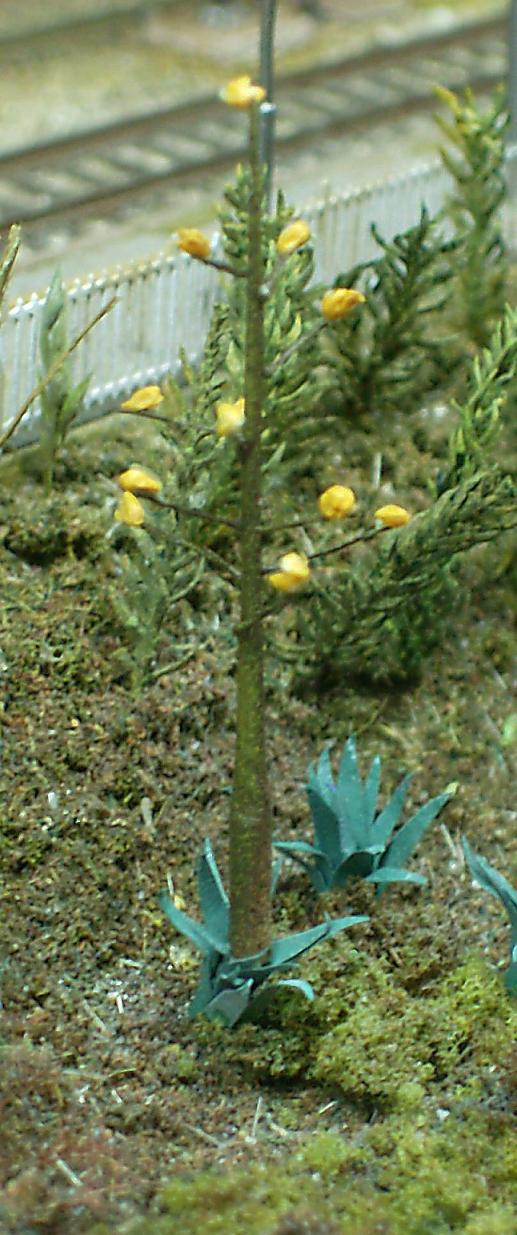

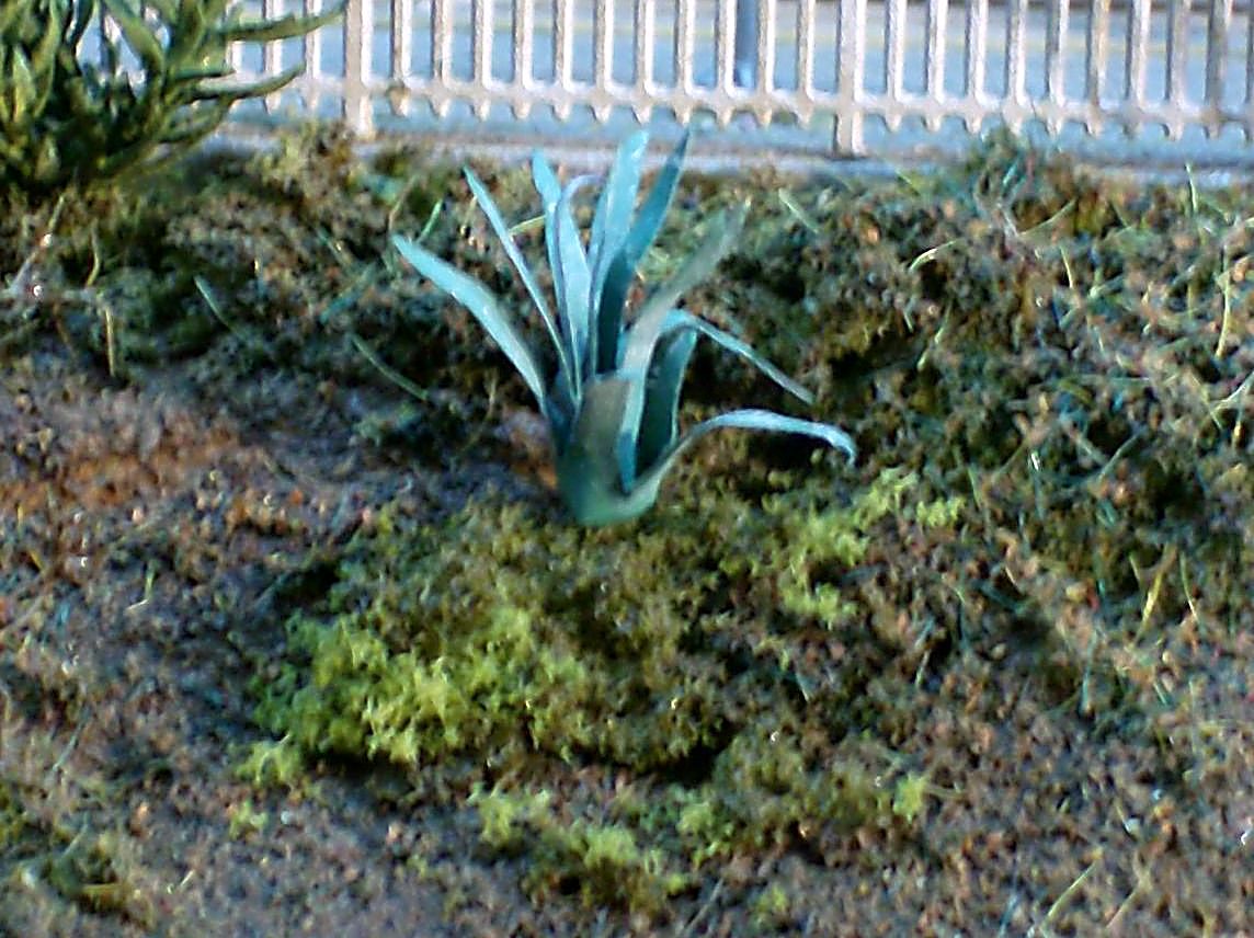

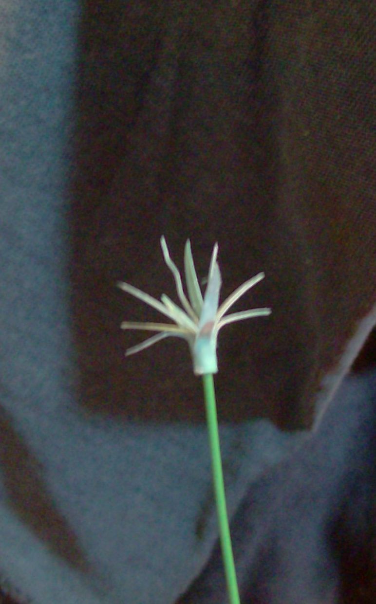

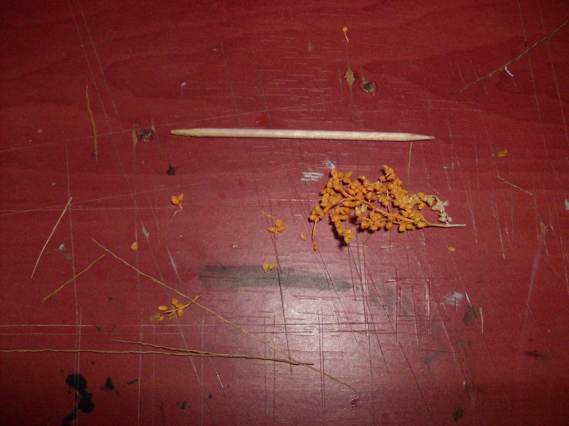

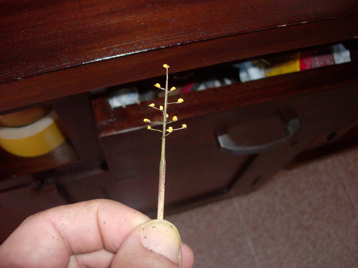

Fiore...
HPIM9105.JPG [ 144.33 KiB | Osservato 13285 volte ]
HPIM9107.JPG [ 106.63 KiB | Osservato 13285 volte ]
HPIM9108.JPG [ 133.28 KiB | Osservato 13285 volte ]
HPIM9111.JPG [ 167.43 KiB | Osservato 13285 volte ]
HPIM9120.JPG [ 117.29 KiB | Osservato 13285 volte ]
HPIM9135.JPG [ 140.92 KiB | Osservato 13285 volte ]

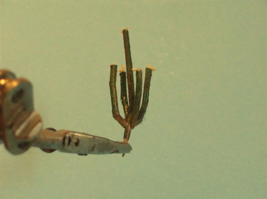

Johnny Decauville ha scritto:
Axillede Pitagorico.
Poiché si parla di piante grasse ti chiedo questo: un amico ti chiede di costruirgli una stazione nel deserto dell'Arizona. Tu in quei dieci-quindici minuti la costruisci, la vernici e aggiungi tutti i dettagli. Guardi nel piazzale e ti accorgi che manca qualcosa. Dopo altri trenta secondi ti rendi conto di cosa sia mancante: un classico cactus da deserto americano.
Nei cinque minuti successivi quale idea ti verrebbe per riprodurlo?

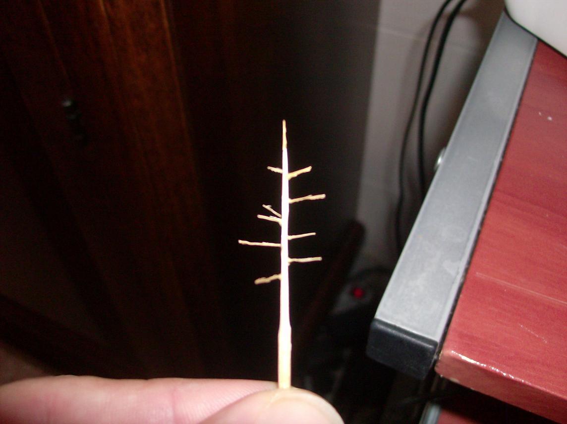

Tondino di legno inciso trasversalmente con lama seghettata sagomato incollato e verniciato :wink:
HPIM9143.JPG [ 39.68 KiB | Osservato 13268 volte ]
