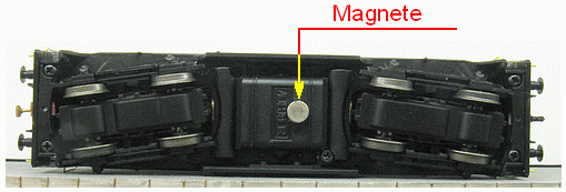

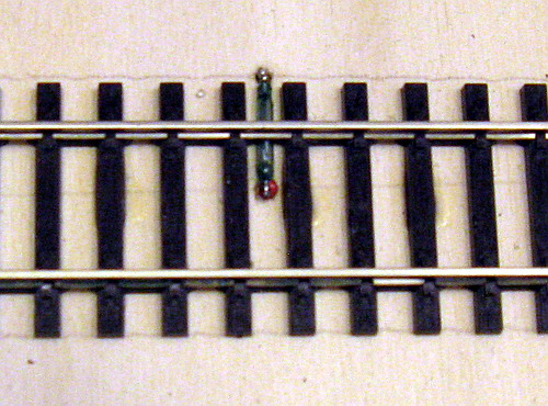

I reed che uso sono questi, non ci sono problemi con i magneti.
2009-07-02 18-02-39.jpg [ 92.4 KiB | Osservato 10125 volte ]
143-4.gif [ 42.44 KiB | Osservato 10125 volte ]

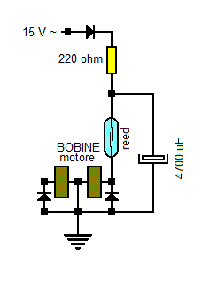

Un modo per combinare scarica capacitiva e circuito smorzatore è questo, usando un reed adatto e senza relè.
Da tenere presente che un reed montato longitudinalmente al binario (non come nell'immagine precedente) da due impulsi ad ogni passaggio del magnete. In questo caso userei reed da 3 Ampere. Naturalmente sono generosi come dimensioni.
Si potrebbe provare anche con un condensatore da 2200 uF, se riesce a far muovere lo scambio è da preferire.

I magneti rotondi come quello nella foto sopra li ho utilizzati una sola volta con reed Roco e in effetti "chiuduno" due volte al passaggio della locomotiva ( indifferentemente dalla velocita' )......tutti gli altri magneti Roco ( quelli rettangolari ) funzionano bene con una sola "chiusura"; ero arrivato alla conclusione che tali magneti sono troppo potenti...E' cosi' ..?? I miei comandano i rele' dei segnali ... Non ho mai avuto problemi in tutti questi anni.

In genere se il reed è posizionato trasversalmente al binario, come nella foto, chiude una sola volta; longitudinalmente due, non mi è mai capitato di vedere cose diverse.
Se usi un relè non avrai mai problemi, poiché la corrente assorbita dalla bobina è molto bassa.

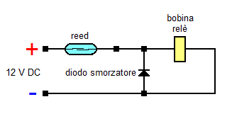

Sicuramente non c'è bisogno di nessun "accessorio" per comandare un relè con un reed, anche se il diodo smorzatore lo metterei ugualmente, visto che ha un prezzo irrisorio e protegge da eventuali scintillamenti che possono verificarsi all'apertura del circuito.
Il circuito accessorio visto prima è la scarica capacitiva per il comando scambi che protegge dal far restare sotto corrente le bobine, da una maggiore forza ed elimina il classico ronzio della corrente alternata, si può usare anche con le controrotaie.
Immagine.GIF [ 2.83 KiB | Osservato 10076 volte ]
