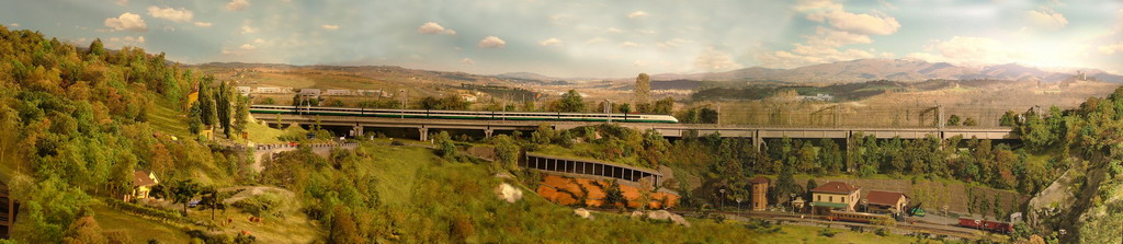

Come mia piccola esperienza personale posso dirti come affronterei io il problema..... Premetto che non è una soluzione economicissima ma sicuramente "stabile" nel tempo" e di facile applicazione nella fase di allestimento, un pò più ostica nella fase di "impostazione grafica" se non si ha acquisito un qualche fondamentale di fotografia digitale e programmi di fotoritocco.
Dato per scontato il dover intervenire sull'aspetto "umidita" (che comunque non influirebbe sulla soluzione "sfondo" che andrei a praticare ma bensì sull'impianto nella sua globalità....) sceglierei una zona del tuo territorio (o di quello che intendi realizzare sul plastico) che sia agevole fotografare con una seguenza di scatti ravvicinati (da eseguire logicamente con cavalletto e facendo attenzione alla linea dell'orizzonte).
Una volta scaricati i files andranno "montati" con un programma di fotoritocco (photoshop....o similari) per crearne uno o due o tre nel tuo caso vista la lunghezza di 15 metri.
Una volta regolato cromaticamente e nelle dimensioni di stampa si deve stampare su un supporto.
Evitarei assolutamente la carta (anche se fotografica) e andrei su un supporto per stampa da esterni (banner o vinile opaco semi/opaco) da far realizzare con un plotter grafico (no i plotter per stampare cad con ink a base acqua).
L'ideale sarebbe un plotter ecosolvent (massima garanzia di durata ed assenza di cattivi odori del solvente "normale").
Per queste stampe è necessario rivolgersi a centri stampa che si trovano tranquillamente in ogni città anche piccola.......
Per fissare poi le parti stampate, che in questo caso (banner o vinile) hanno il vantaggio di essere esenti da spiegazzature, inalterabili con l'umidità e con colori esenti da viraggi con il passare degli anni, io ho adoperato dei tasselli (nel tuo caso dovranno essere abbastanza lunghi da fissarsi nella pietra o nel mattone superando la fragile intonacatura)dopo aver creato degli occhielli in metallo sul supporto stampato (un kit economicissimo per realizzarli l'ho trovato da LeroyMerlin......).
In questo modo , tra i tanti vantaggi, si elimina anche quello della piega a 90° negli angoli regolando opportunamente il supporto in fase di ancoraggio al muro.
Il fatto di lavorare in questo settore mi ha facilitato la realizzazione per il mio plastico ma se posso dare un aiuto (magari anche per allestire i files e prepararli per la stampa) nei limiti delle mie capacità , ben volentieri.

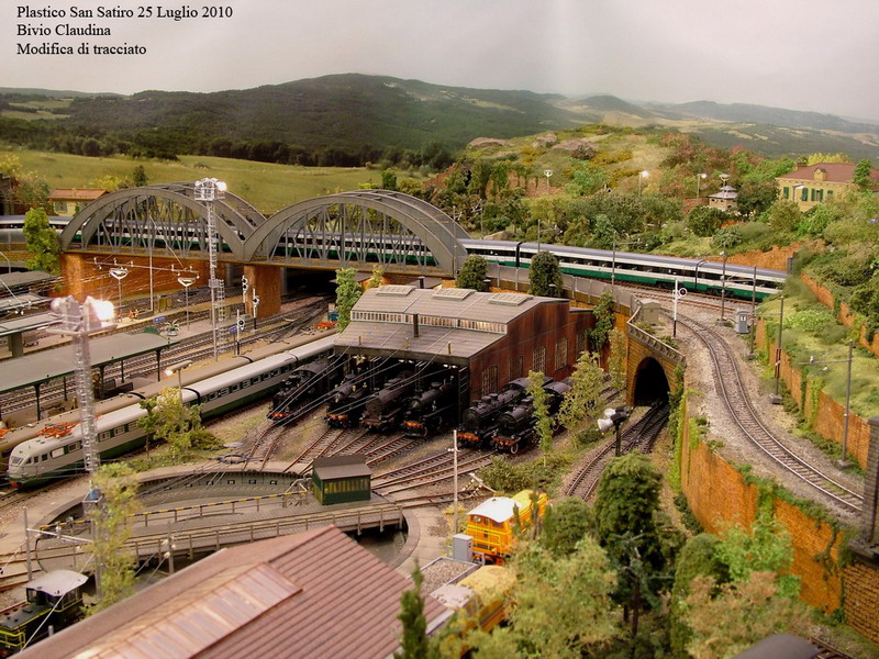

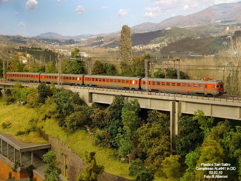

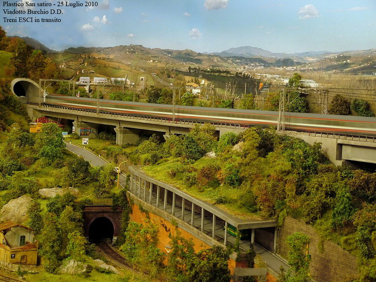

Gracampar_Modellismo_-_ALe_841_San_Satiro_(101)_ridimensionare.jpg [ 221.05 KiB | Osservato 10249 volte ]
Commento file: Panoramica del nuovo fondale realizzato per la DD. 5 scatti in seguenza della zona del Pratomagno (FI-AR)
Gracampar_Modellismo_-_Panoramica_(101).jpg [ 101.33 KiB | Osservato 10255 volte ]
Commento file: Questo sfondo è più recente. Stampato un anno fa su carta speciale fotografica antistrappo semiopaca - Plotter con ink pigmentati da esterno. Lunghezza 700cm
Plastico_San_Satiro_-_ESCI_in_DD_ridimensionare.jpg [ 218.59 KiB | Osservato 10255 volte ]
Commento file: Questo sfondo è stato creato 7 anni fa e stampato su banner con plotter ecosolvente - Lunghezza 700cm
Bivio_Claudina_01_ridimensionare.jpg [ 235.8 KiB | Osservato 10256 volte ]
Ultima modifica di Riccardo Alberoni il martedì 17 agosto 2010, 19:48, modificato 1 volta in totale.

Cacchio! Questo ragazzo (gracampar) è proprio bravo!
 Oggetto del messaggio: Re: Sfondo per il plastico: mi sono bloccato. HELP!!!
MessaggioInviato: martedì 17 agosto 2010, 19:35
Messaggi: 1512
Località: Venezia
Sì, onestamente, al momento, la sua è la migliore realizzazione del fondale che abbia mai visto: nitida, bella, intonata al tema del plastico, ben raccordata al paesaggio tridimensionale, ben illuminata.
Grazie a Gracampar per averne condiviso con noi la tecnica di realizzazione.
