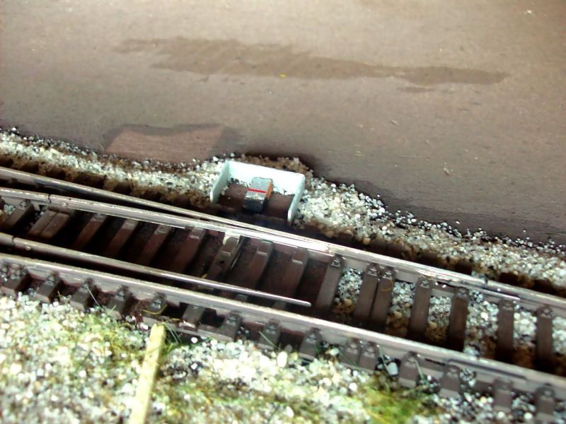

Va be dai....nelle parti mobili degli scambi. Per quel che riguarda i sassolini nelle parti mobili degli scambi, sperando che Alex non si offenda (la foto è di un suo plastico) ti posto questa foto. Come vedi devi lasciare vuote tutte le traverse e le zone dove ci sono parti mobili. Su un numero di TTm che non ricordo inoltre c'è descritto un metodo per nascondere i motori sottoplancia. In pratica devi usare un foglietto di carta per ricoprire il buco e lasciare solo un asola ricavata sul foglio di carta stesso per il passaggio della barretta di comando dello scambio. Tale foglietto va posto sotto lo scambio, tra lo scambio e il piano del plastico, con l'invecchiamento della massicciata lo colorerai dello stesso colore della massicciata. Sicuramente altri modellisti sapranno darti migliori consigli.

Fabrizio.
