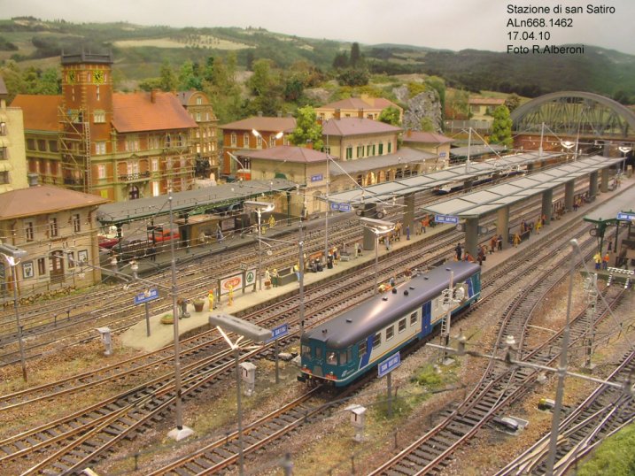

Il secondo binario non servito da marciapiedi e quindi utilizzato esclusivamente per traffico merci o composizione treni è più frequente di quanto si pensi e , a mio parere, molto affascinante andando a "rompere" un pò la filosofia dei classici piazzali che si vedono sui plastici.
Esempi possono essere le stazioni di Viareggio, di Ferrara e di ........San Satiro :mrgreen: .
Gracampar_Modellismo_-_San_Satiro_-_ALn668_1462_%28101%29.jpg [ 120.76 KiB | Osservato 7007 volte ]

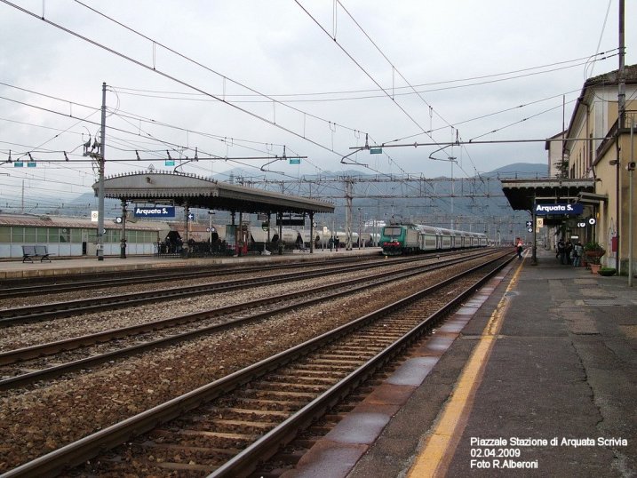

Ma c'è anche Arquata Scrivia che ne ha addirittura 2 :mrgreen:
Piazzale_della_stazione_di_Arquata_Scrivia%28101%29.jpg [ 104.98 KiB | Osservato 7007 volte ]

Molto interessante il piazzale di Arquata Scrivia.Una stazione così è molto originale da riprodurre in scala.
