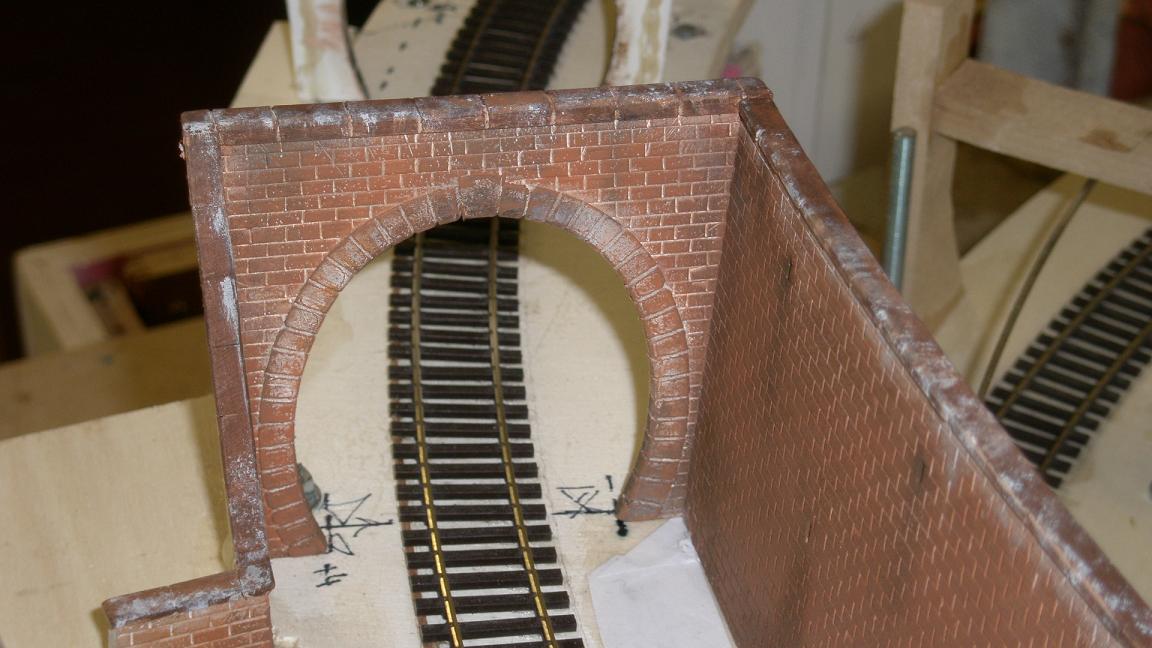

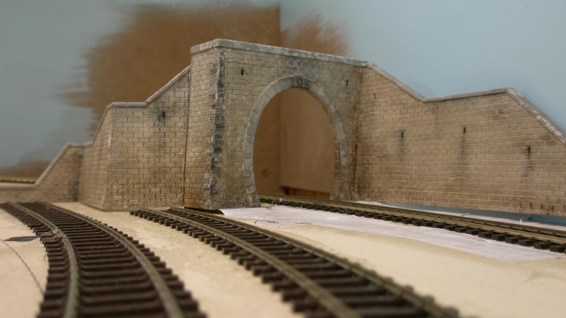

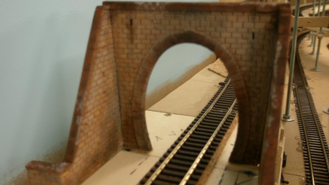

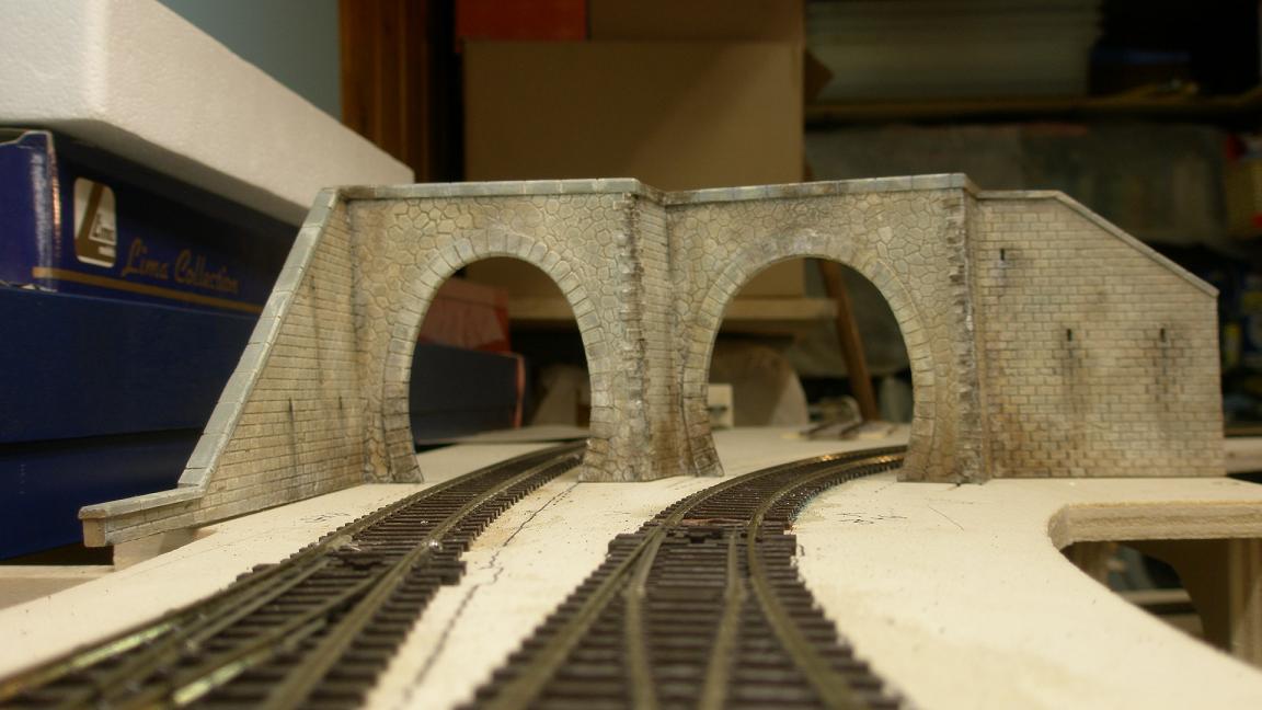

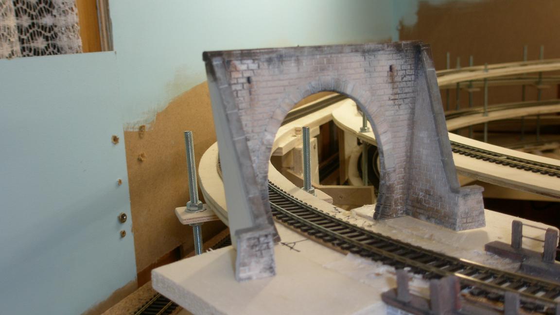

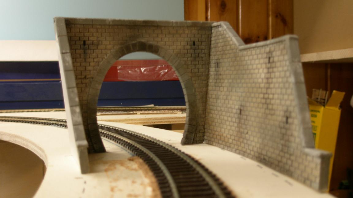

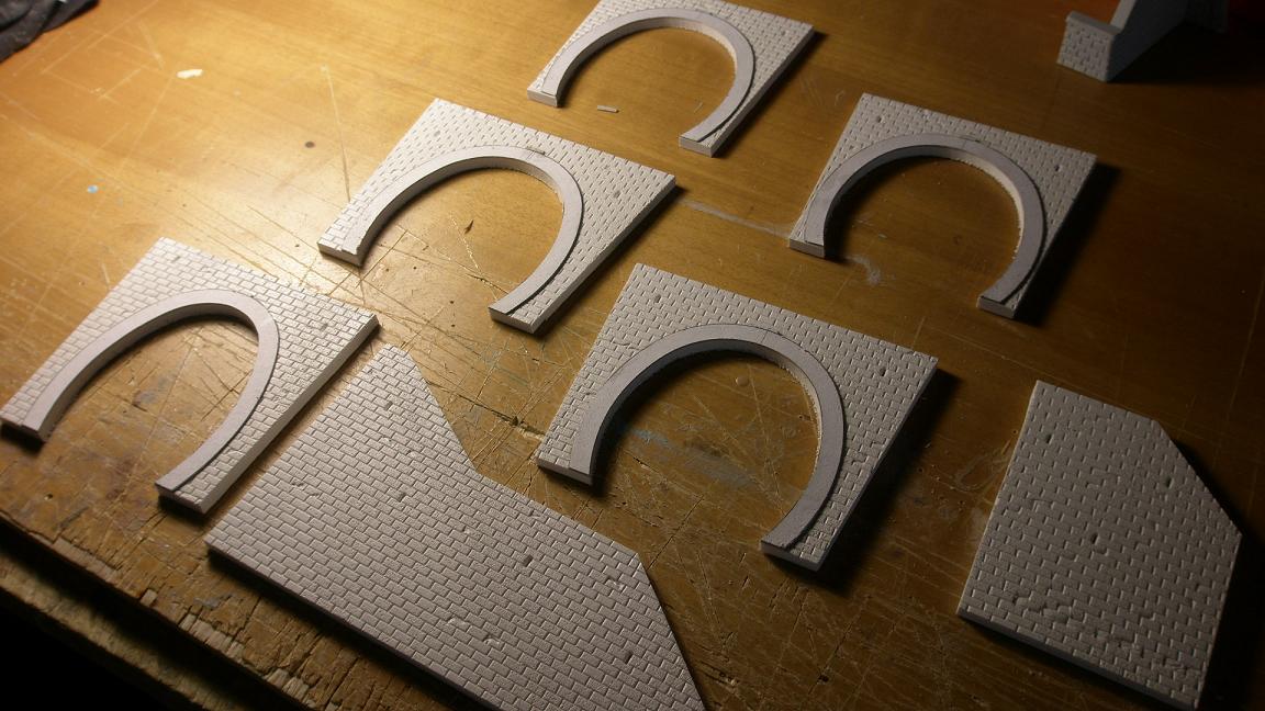

Ho realizzato un pò di portali per le gallerie del mio "plastichetto". Ho preso spunto dai portali esistenti sulla Porrettana.

Spettacolari!! Complimenti,questo si che vuol dire Fermodellismo :D

Complimentissimo Luciano.Sembrano vere.E che ti devo dire di più?Sei un maestro!

ottimo lavoro, come li hai fatti?

cavoli :shock: son prpprio belle!
se le facevi vedere prima te ne commisionavo un paio per il mio plastico! :D

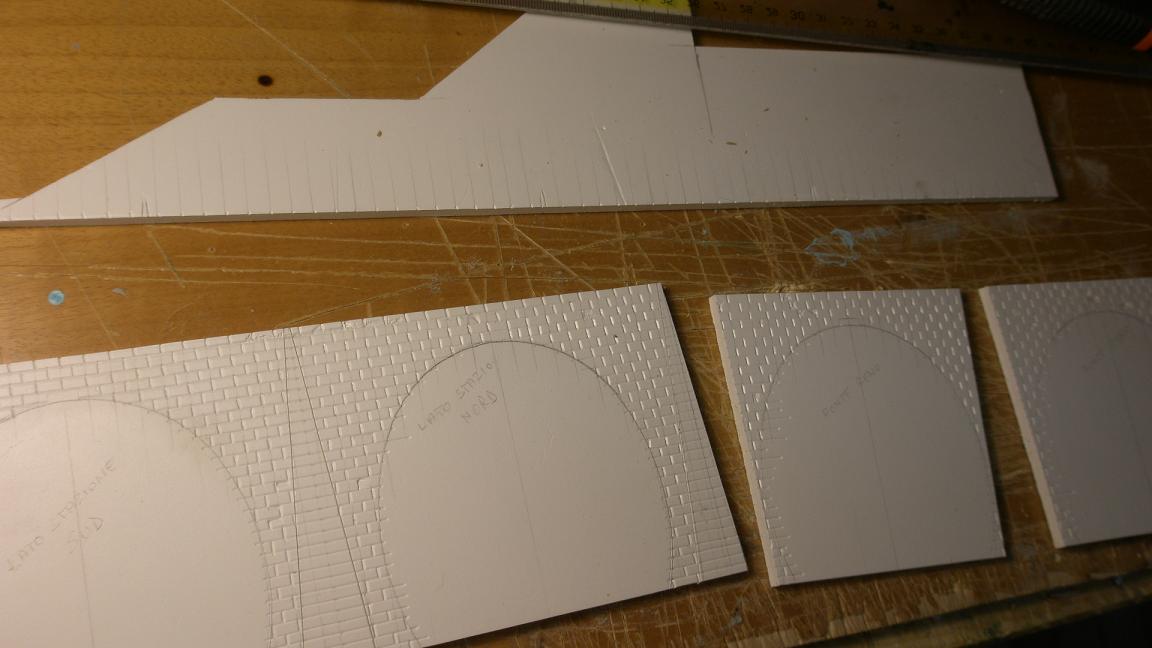

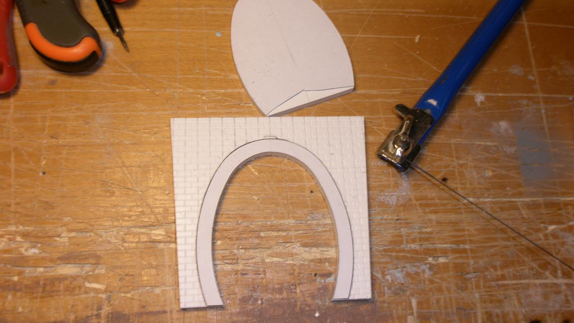

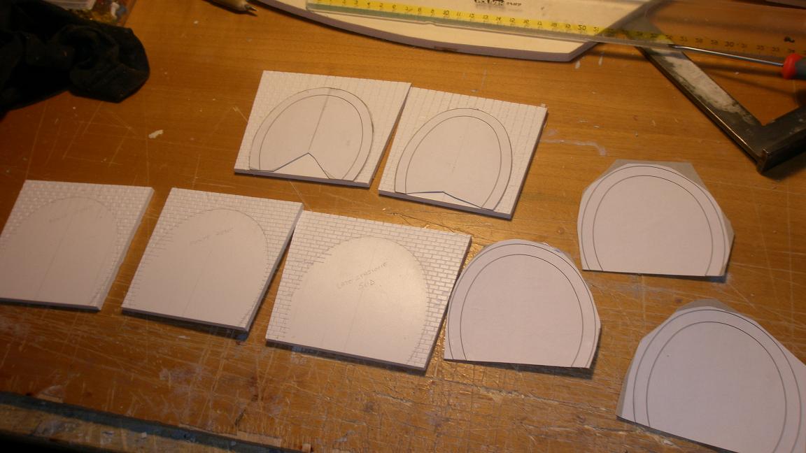

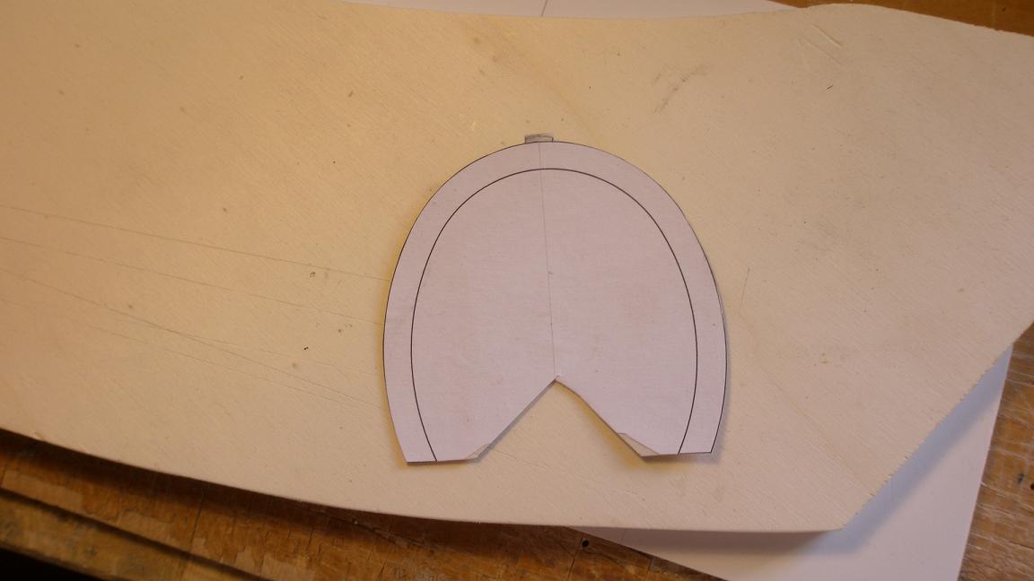

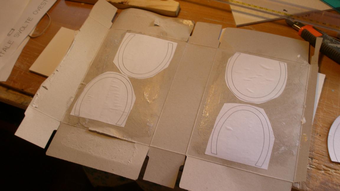

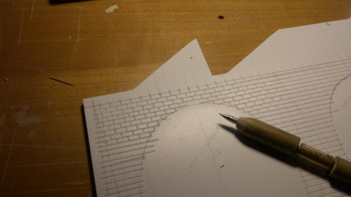

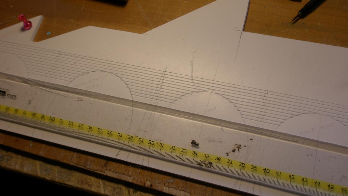

Per soddisfare le vs curiosità ecco come ho proceduto....
I materiali sono:
Forex (5mm) per le pareti, steli legno (4/2x6 mm) per i cornicioni e cartoncino per la corona attorno all'imboccatura.
Spero di essere stato chiaro,
Luciano

Che belli luciano! Che misura hai dato per i mattoni?
