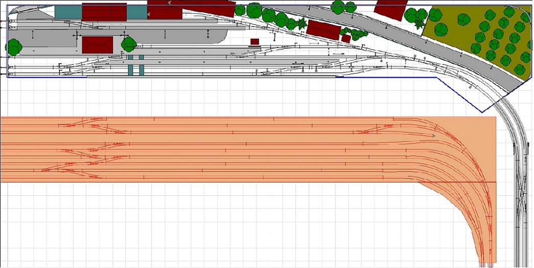

Ecco il progetto di un ipotetico plastico (chissà mai se lo farò...): sarà ambientato a Vignola, termine delle linee provenienti da Modena (SEFTA) e da Casalecchio (Bologna - FCV, ora FER), ambientato in epoca attuale (più o meno), ma con varie licenze poetiche: nella realtà la linea per Modena fu chiusa al traffico nel 1972 (per i passeggeri il servizio era sospeso già a partire dalla metà del 1969), ebbene, io ipotizzo che tale linea sia rimasta aperta, addirittura rimodernata, mentre la linea per Casalecchio sia stata riaperta (come nella realtà) solo recentemente.
Per avere maggiori info a riguardo delle ferrovie modenesi cercare su youtube con le parole chiave SEFTA Vignola, SEFTA Sassuolo, SEFTA 1954, e potrete vedere praticamente tutte le linee provinciali...

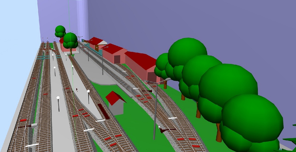

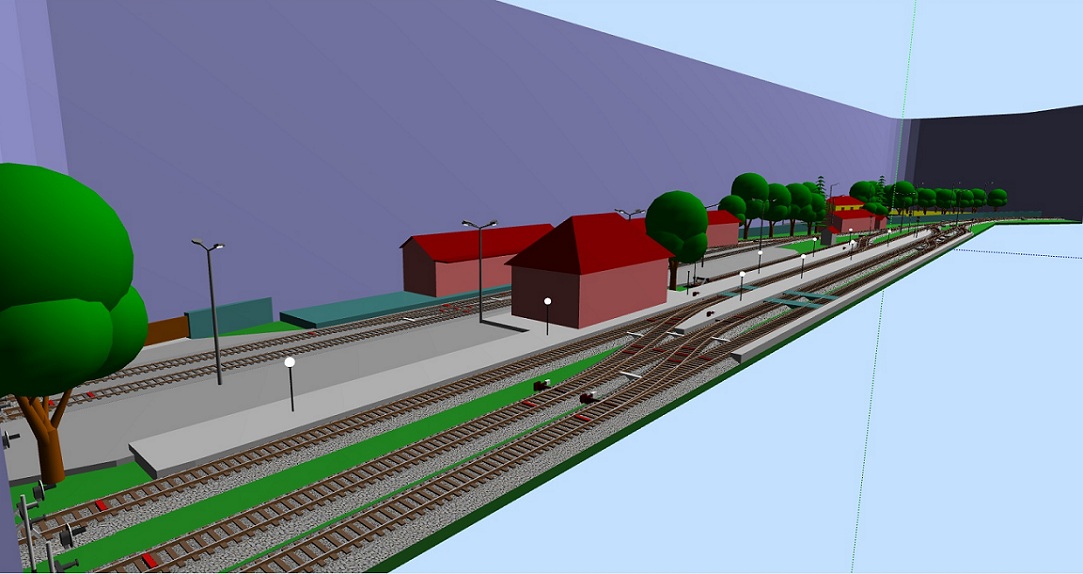

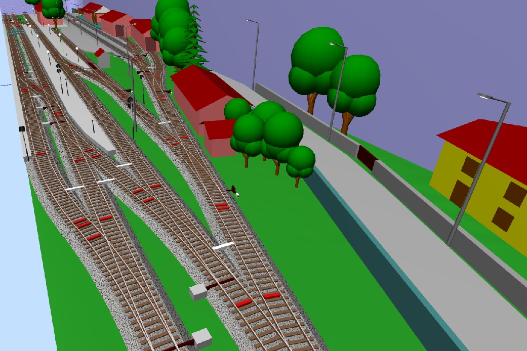

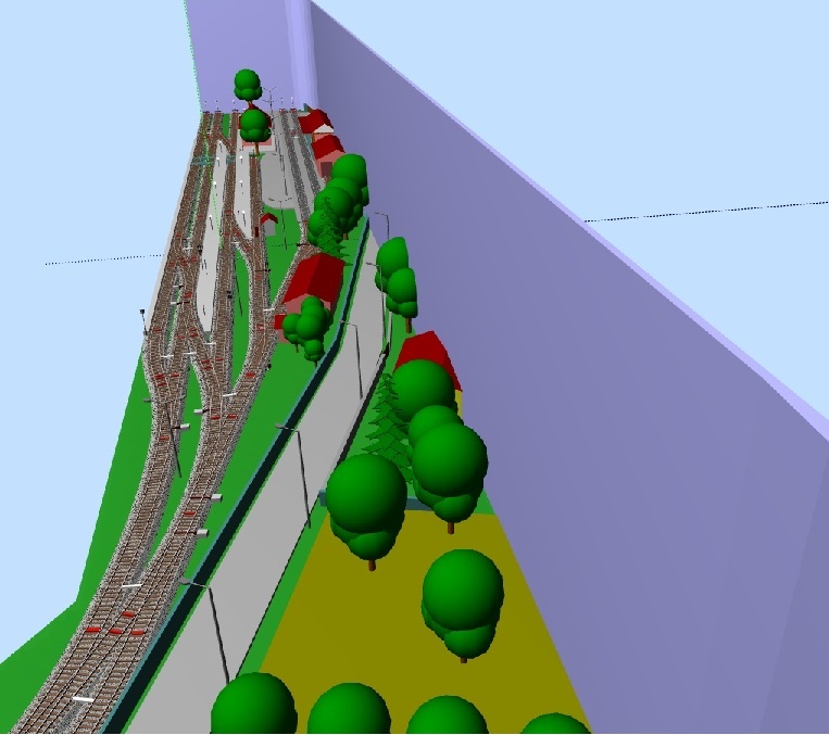

Allego qualche immagine in merito alla planimetria e ad un rendering (effettuati con il software SCARM):
L'armamento è PECO cod. 75, le misure 4 m di lunghezza x 60cm di larghezza.
All'angolo, i due binari (dopo la forbice) proseguono su un ponte mobile che li porta alla stazione nascosta. La capacità dei binari è adatta a contenere loco + 3/4 carrozze unificate.
EDIT: Critiche e suggerimenti sono graditissimi! Soprattutto se riguardano sezionamenti (non mi dispiacerebbe il digitale, ma intanto provvedo a studiarli..., magari in un'ottica di utilizzo di moduli di retroazione e/o di automatismi) e segnalamento!
Immagine4.jpg [ 145.14 KiB | Osservato 6409 volte ]
planimetria ridimensionata.jpg [ 178.14 KiB | Osservato 6409 volte ]
Immagine5.jpg [ 243.3 KiB | Osservato 6409 volte ]
Immagine3.jpg [ 140.43 KiB | Osservato 6409 volte ]
Immagine1.jpg [ 102.38 KiB | Osservato 6409 volte ]

E tornando sul progetto di Bomby, mi piace molto, forse i binari non dovrebbero essere paralleli al bordo del plastico, per dare più movimento alla scena.
Come esempio, a parte La Valpambiana di Andrea De Regis, recentemente riproposta su TTM40, ti consiglio di osservare le foto del plastico di Luciano Lepri.
Ciao, Fabrizio.

@ Torrino: i binari paralleli al piano sono per una scelta voluta: un po' per risparmiare qualche cm di spazio in larghezza, un po' per simulare la presenza del marciapiede del 1° binario, anche senza realizzarlo del tutto. Il plastico di Luciano Lepri lo "conosco" perchè è da un po' che leggo il forum e ho già avuto occasione di apprezzarlo (complimenti all'autore!).

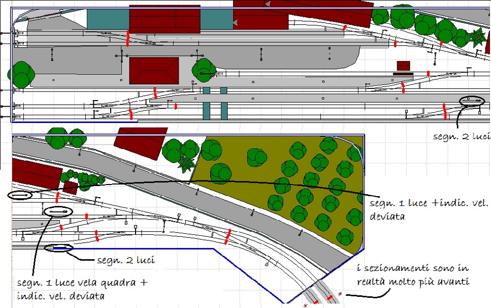

Ho fatto uno schizzo di come pensavo di porre i sezionamenti (segni in rosso), almeno per un esercizio analogico basilare, o per sezioni con cui comporre itinerari ed istradamenti...
Ho inoltre evidenziato i segnali che prevederei mettere. Si tenga conto che in direzione MO (1° binario che esce in alto) a circa 3 km di distanza c'è una fermata con raccordo industriale (Confine, raccordo "SIPE" - Società Italiana Prodotti Esplodenti :shock: ). Sono sempre benvenuti consigli e suggerimenti...
planimetria sezionamenti.jpg [ 235.47 KiB | Osservato 5995 volte ]
 Oggetto del messaggio: Re: IDEE & PROGETTI: Vignola Restyling
MessaggioInviato: mercoledì 27 giugno 2012, 18:41
Messaggi: 1449
Un progetto notevole ed interessante.
Alcune osservazioni, che spero possano essere utili.
Mi permetto di insistere sulla inopportunità di tanti binari paralleli al bordo, e per oltre i 2/3 della lunghezza del plastico: per quanto le finiture possano essere buone, rendono sempre e comunqnue l'impressione di un falso, di un giocattolo!
Credo sia fattibile ruotare l'intero piano binari di 2-4° in senso antiorario intorno al terminale del binario più vicino all'osservatore a sx: se ne ottiene una riduzione della parte scenica di sfondo, eccessivamente sbilanciata rispetto a quella totalmente assente in primo piano, un allargamento del marciapiede appena accennato di fronte all'osservatore, al costo di un modesto arretramento dell'inizio della curva necessario a compensare il maggiore sviluppo angolare della stessa.
Non capisco il senso delle due comunicazioni ravvicinate sul binario più prossimo all'osservatore, che se potevano essere giustificate nell'ottica di una stazione con deviatoi a mano e senza circuiti di binario, non avrebbero molto senso nel caso di stazione "moderna" e dotata di ACEI; il segnale di partenza di tale binario dovrebbe comunque essere posizionato prima della comunicazione "interna" e dunque la parte di marciapiede a dx, fra le due comunicazioni, sarebbe inutile.
Per quanto concerne i sezionamenti, sposterei quello previsto sul secondo binarioa comprendere il deviatoio della comunicazione con in binario in primo piano (binario 3 di stazione). In questo modo una manovra fra qi binari 2 e 3 non interessa elettricamente la parte terminale del binario 2, che può essere utilizzata per una analoga manovra con il binario 1 adiacente al FV.
Per i segnali, ti suggerisco di differenziare le tipologie, ricordando che alcune linee ex concesse padane, oggi tutte nel gruppo FER hanno adottato segnali fra loro diversi, a fuochi di colore e di posizione, e comunque non FS.
