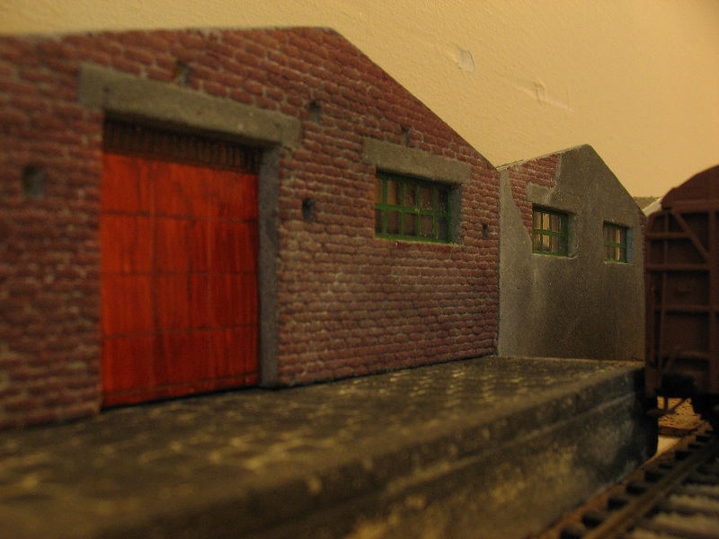

Cartonplume: bozza dei fabbricati del nascente raccordo segheria sul mio plastirama....

@Ne120: fammi capire, per favore!
Hai inciso alla Emmanouel Nouaillier i mattoni sul carton plume uno per uno?
Se fosse così è molto molto interessante!
La porta come l'hai fatta? Non si vede bene.
Mi piace proprio. Nella sistemazione definitiva, sono sicuro che farai sparire il modesto distacco tra la parete e il piano di carico.
Ma è proprio fatto bene!
Aspetto conferme e ulteriori informazioni.
Grazie in anticipo!
Grazie in anticipo!
Grazie Andrea! Si, ho usato il metodo Emmanouel Nouaillier, davvero ottimo. l'incisione dei mattoni è rapidissima, usando la dima ricavata da un vecchio pennello senza setole e aiutandosi con una barretta di alluminio. Poi ho dato una mano di Humbrol Matt 34, che crea un fondo bianco compatto senza alterare l'incisione. Poi via con i colori acrilici. Anche il piano di carico è in cartonplume... La porta è in forex, ma ancora c'è da lavorarci un po... :wink:

Ne120, hai fatto un lavoro stupendo, e proprio per questo mi permetto una piccola critica.
I mattoni sono troppo grossi! Un mattone pieno corrente, ha le dimensioni di 5,5 x 12 x 25 cm, cosa che permette, sommando il canonico centimetro di malta di mantenere inalterata la maglia, o il reticolo, in qualunque posizione venga accostato ad un altro mattone (5,5 +1+5,5 fa 12; 12+1+12 fa 25, e così via). Agli inizi del novecento i mattoni avevano una dimensione un poco maggiore, ma l'altezza di un corso non superava mai i 7,5 cm.
Il tuo portone é alto come 23 corsi di mattoni, e quindi 6,5 cm (mattone più malta) x 23 =149,5 che sarebbe l'altezza del portone.
Troppo basso, é chiaro. Dovresti dimezzare, circa, la dimensione dei mattoni, usando un pennellino più piccolo. Questo naturalmente comporta un quadruplicamento del lavoro, ed é per questo che io, che sono pigro, opto sempre per i muri ben intonacati.
Ci sono quelli che contano i rivetti (o chiodi), io conto sempre i mattoni.
Non volermene. Il tuo lavoro, comunque mi piace molto.

Va bene: i mattoni sono grandi. Ma come primo esperimento lo trovo più che riuscito.
Quindi, magari Ne 120 lo farà nuovamente con mattoni a misura e (per annoiarsi di meno) un po' più di intonaco!
Ma è il principio quello che (a mio avviso) conta. E mi sembra che funzioni a meraviglia.

Giustissima osservazione....diciamo che sono un po più generosi ma comunque ti assicuro che non sono il doppio :wink: ....diciamo che è un primo esperimento :D
Misurando i mattoni in effetti risultano alti 1 mm e lunghi 4 mm (moltiplicati per 87 sarebbero alti 8,5 cm (contro i 5,5-6, misure canoniche) e lunghi 34,8 cm (contro i 24 - 25, misure canoniche). Consideriamo anche che nei vecchi muri la malta spesso non è 1 cm ma anche il doppio... :wink: . Comunque nuovo muro nuova dima :D

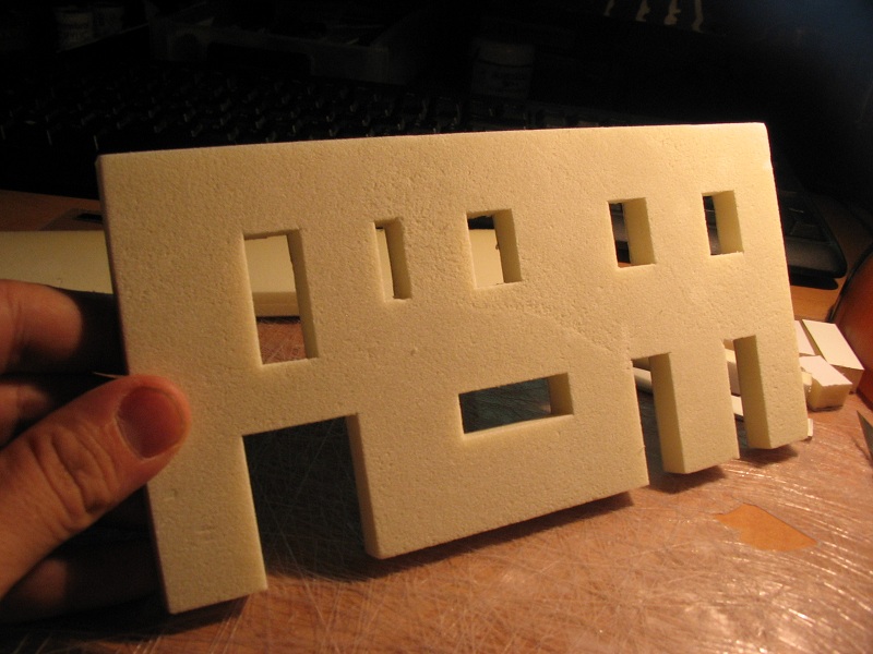

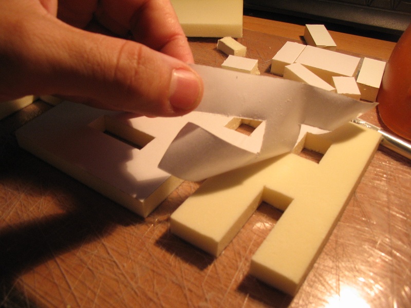

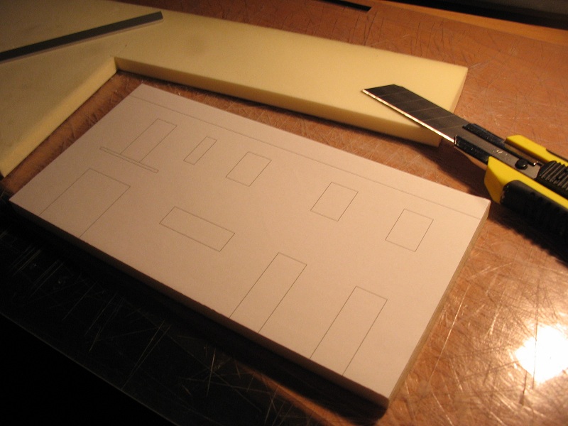

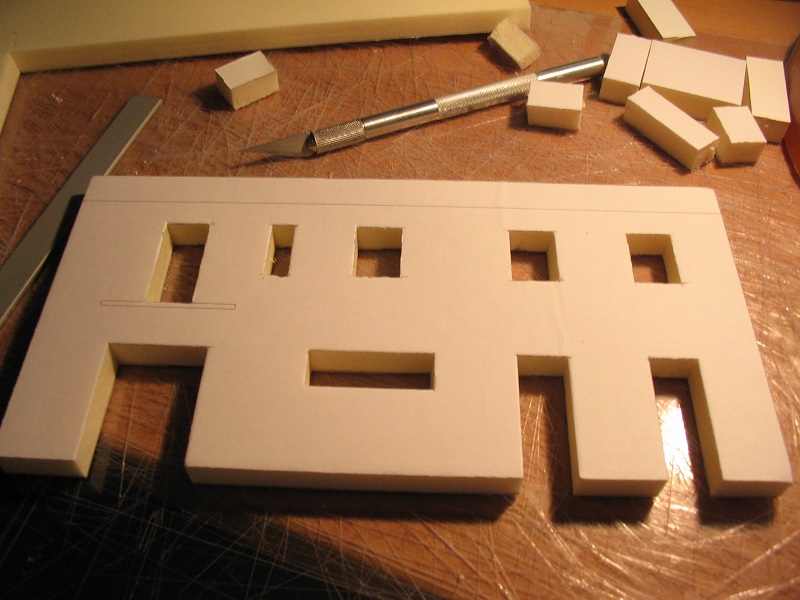

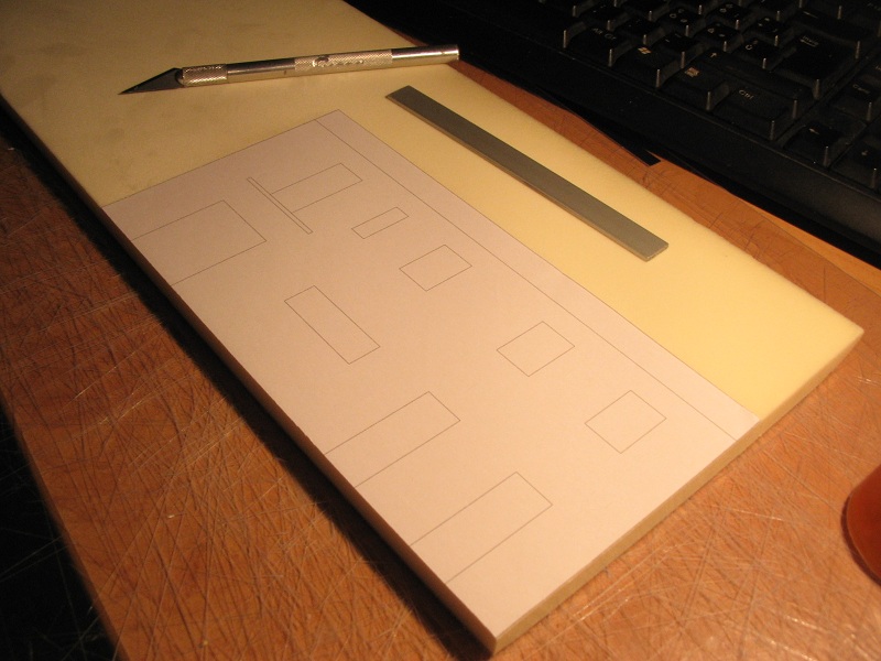

Continuo i miei esperimenti con il cartonplume... Altro prospetto di fabbricato artigianale - uffici...
Disegnato al cad, poi stampato su carta adesiva. Quindi ho asportato uno strato di cartoncino incollando sul cartonplume la carta adesiva che ho successivamente rimosso dopo aver ritagliato le bucature...

MessaggioInviato: martedì 26 giugno 2012, 22:49
Messaggi: 682
Località: Vico Equense
Bello, complimenti. Tienici informati.
Come hai ricavato le misure?
La sequenza fotografica è volutamente messa al contrario?
MessaggioInviato: martedì 26 giugno 2012, 22:55
Messaggi: 433
Località: Messina
No...in realtà ho sbagliato...avrei dovuto metterle al contrario...
Le misure? Considera che ci passo li davanti quasi tutti i giorni, anche se le misure le ho ricavate proporzionando l'altezza alla pianta. In realtà non voglio riprodurlo in maniera perfetta, quindi mi son limitato a prendere il perimetro di base, senza effettuare un rilievo dettagliato. Inoltre lo adatterò ad un ambiente ferroviario, adiacente ad un raccordo, assieme ai capannoni che ho postato più su. :wink:
