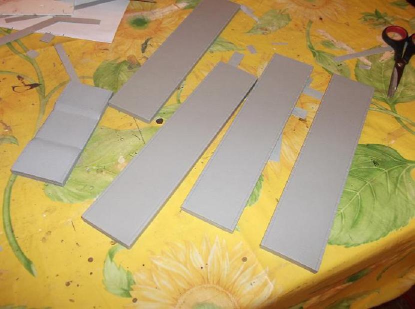

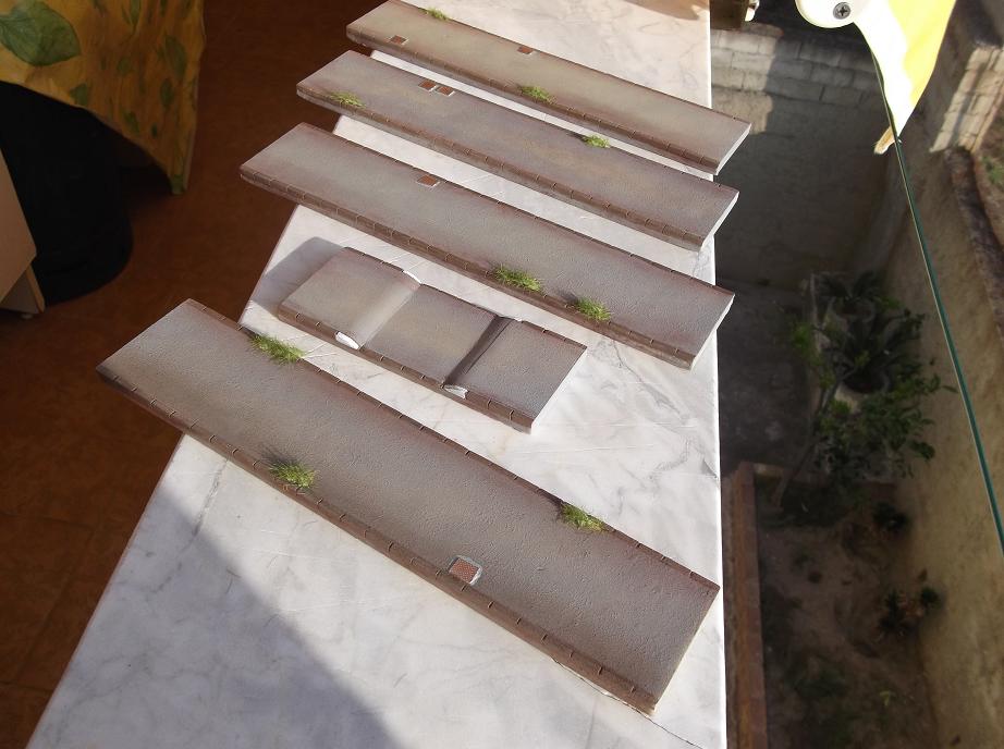

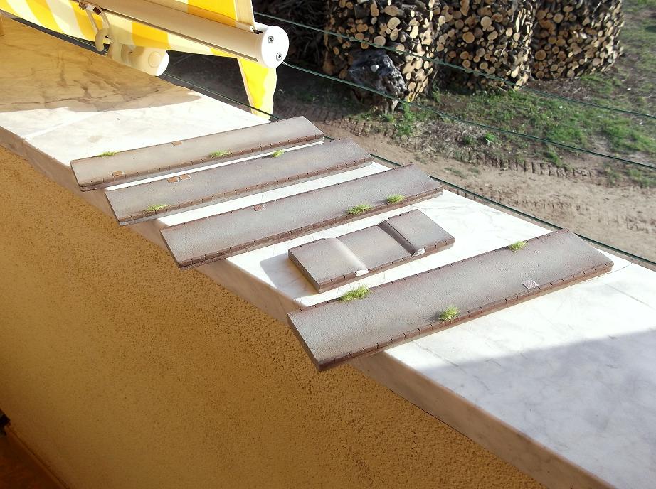

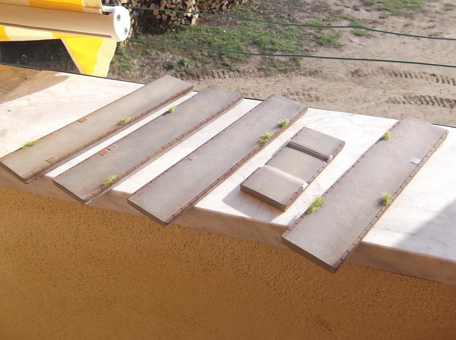

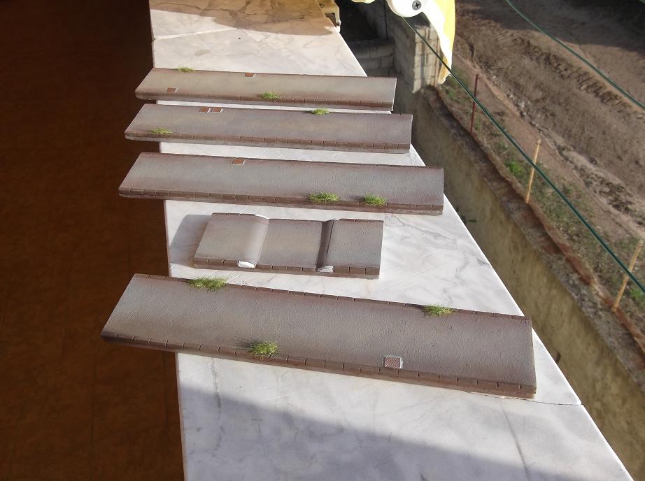

La prima cosa che ho fatto è sta quella di spruzzare dell'aggrappante spray su tutti i marciapiedi in resina.Poi con vernice acrilica ho iniziato a dipingere le banchine.Successivamente ho invecchiato il tutto con la polvere di gessetti professionali per ritrattisti.In ultimo ho inserito qualche tombino e qualche ciuffetto di erbetta :wink:

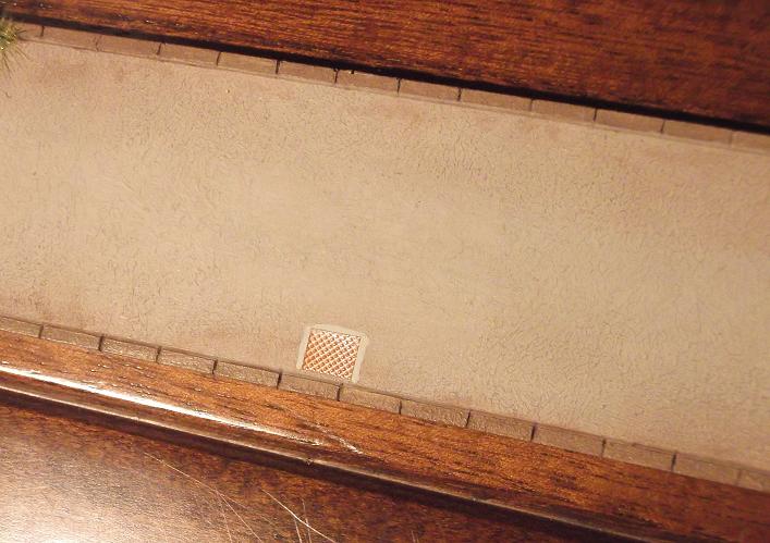

Complimenti Alex! Come hai fatto i tombini?
Vediamo se indovini :wink:

Reggia per i pacchi...... :mrgreen: :mrgreen: :mrgreen:
Ho vinto qualcosa Alessandro?

Si.......hai vinto un tombino VERO :lol:

Sbagliato mi dispiace.Eppure è una cosa semplice.Non l'ho inventata io.

il buon Axel non sarà stato in perfetta salute ultimamente visto che i tombini li ha realizzati con... blister di pillole... :lol:

ho capito Alex, è alluminio dei vassoi?
In effetti è vero.C'entra la salute purtroppo....Hai proprio indovinato.Blister di pillole tagliati a misura.Per farli tondi basta usare una fustellatrice :wink:
Ti sei avvicinato,ma come ho già scritto si tratta di blister per pillole in carta d'alluminio :wink:
