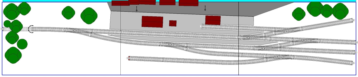

Volevo presentarvi la primissima idea per il mio primo plastico: si tratta di una plastirama rappresentante una stazione di una linea secondaria di fantasia ambientata in Italia all'inizio della seconda metà del secolo scorso (anni 50-60).
La stazione di Leivi (il nome viene da una località della Liguria a me molto cara), inizialmente progettata a metà degli anni trenta come stazione di transito, è rimasta per lungo tempo terminale della linea causa interruzione dei lavori dovuti al secondo conflitto mondiale, scoppiato subito dopo l'ultimazione della stazione, rimasta capolinea fino agli anni 70 causa bassa priorità assegnata alla linea dalle F.S. Ipotizzare questo scenario mi permette di pensare ad un successivo ampliamento del plastico verso la destinazione inizialmente prevista nel progetto della linea, sempre se i soldi e il tempo si troveranno. :)
La planimetria della stazione è già stata, più o meno, vista e rivista, ma avendo a disposizione solo sette scambi, quattro a sinistra e tre a destra, non sapevo veramente cosa inventarmi; per cui ho abbozzato questo progettino utilizzando il software SCARM. Chiedo scusa in anticipo se non è precisissimo ma non ho avuto molto tempo per rifinirlo.
L'armamento è PECO codice 75, scala, ovviamente HO e le misure sono 240 cm x 50 cm.
Questi 240 cm sono stati divisi in tre moduli da 80x50 per il semplice fatto che, per esigenze di spazio, il plastico non potrà essere sempre montato, ma lo dovrò sistemare su uno scaffale a più piani.
L'uscita della ferrovia dal plastico, mascherata da una galleria, va a finire in una semplice stazione nascosta a tre binari.
Sperando di essere stato esauriente, allego la planimetria e attendo consigli, soprattutto per quanto riguarda la disposizione dei binari e della segnaletica dell'epoca, non avendo esperienza a riguardo.
Grazie,
Pietro! :D
Progetto Leivi2.jpg [ 146.73 KiB | Osservato 5937 volte ]
 Oggetto del messaggio: Re: IDEE & PROGETTI: Plastirama, primissima esperienza
MessaggioInviato: sabato 30 giugno 2012, 17:13
Messaggi: 933

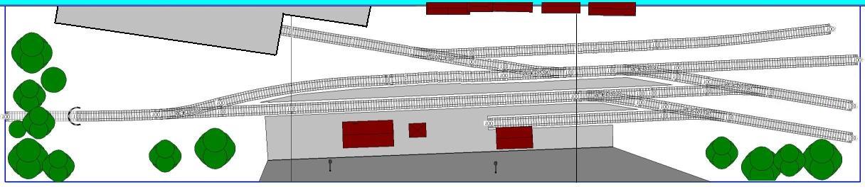

Secondo me tutto OK, d'altronde questa progettazione "a scambi dati" non è che può variare di molto. Ma per i binari in fondo io proporrei una configurazione molto più scontata, che utilizzi meglio i due deviatoi. Sono binari fuori apparato, con scambi a mano ed usati solo in manovra. Dai un'occhiata....
Bye
Progetto Leivi-rev.JPG [ 58.66 KiB | Osservato 5917 volte ]

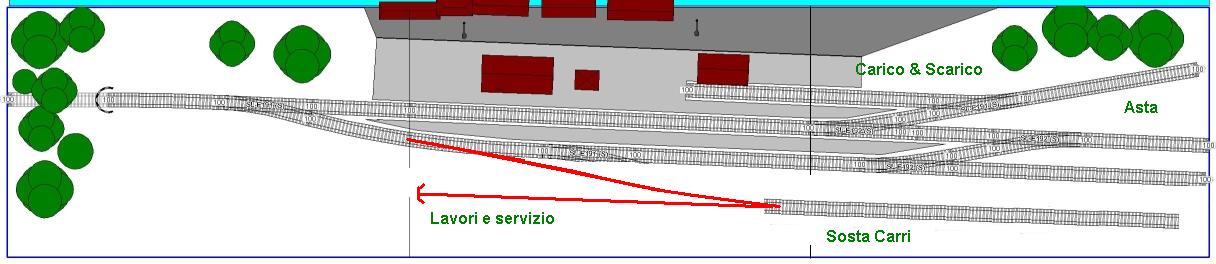

Per questo, sia pure nella piena correttezza del tuo tracciato, ti propongo due modifiche, finalizzate alla "massimizzazione" dell'uso dei deviatoi:
- nello schema proposto da Paolo Masselli, il binario "sosta carri" potrebbe essere prolungato fino ad entrare nel cortile di una fabbrica. Questa potrà essere anche solo riprodotta in parte, con il fabbricato principale che nasconde l'uscita di scena dal binario evitando la presenza della galleria.
- analogamente, potresti sistemare sul binario sosta carri (quello anteriore) per il carico a raso dei carri, e con una parte di piano di carico, immaginando che quel binario sia utilizzato per il carico di legname, ovvero di altre merci prodotte in loco.
Ancora, ricorda di attrezzare un'area per l'eventuale rifornimento delle locomotive a vapore. Per non "sprecare" binari, anche se la collocazione non è ottimale, potresti sfruttare l'asta di manovra dello scalo merci, riservando il tronchino in testa al binario 2 al ricovero di una carrozza/bagagliaio etc.
Intanto, buon lavoro

Una "botta di vita": sempre a scambi fissi, capovolgimento del tracciato con raccordo industriale e fabbrica di sfondo. E' l'idea di Antonio ma siccome non mi piacciono le sezioni di edifici in vista, ma solo sullo sfondo, la fabbrica tagliata ha imposto il ribaltamento. A me pace invece molto (sarà Vignano???) vedere il treno dalla piazza della stazione dietro il fabbricato viaggiatori: quindi piazzetta in primo piano.
Progetto%2520Leivi2revrev.JPG [ 59.76 KiB | Osservato 5776 volte ]

Bravo Paolo.
Suggerisco, a questo punto, due ulteriori piccole cose:
- realizzare i binari di circolazione in curva, piuttosto ampia, in modo da massimizzare lo spazio per la il piazzale antistante alla stazione;
- sdoppiare la comunicazione dei due binari sullo sfondo, in modo che l'accesso a quello di destra non avvenga utilizzando come asta di manovra il piazzale della fabbrica ( che si presume area privata, delimitata da cancello); in alternativa, rovesciare comunicazione, in modo che il binario a raso costituisca l'asta della fabbrica.

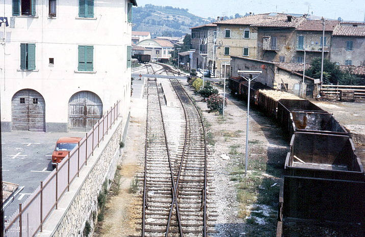

A tal esempio, ricordo che Colle Val d'Elsa, ove i treni merci arrivarono fino agli anni '80, era il punto di caricamento di legname e di pirite, proveniente dalle miniere distanti varie decine di chilometri.
Antonio Federici
Colle Val D'elsa merita sempre un approfondimento :D
collevelsa2-2-Ago-1977 compresso 96 kb.jpg [ 93.33 KiB | Osservato 5593 volte ]
