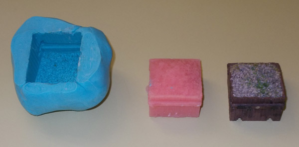

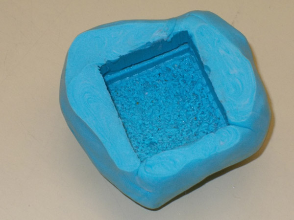

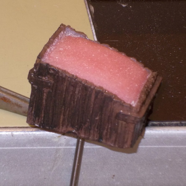

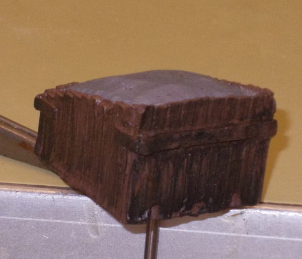

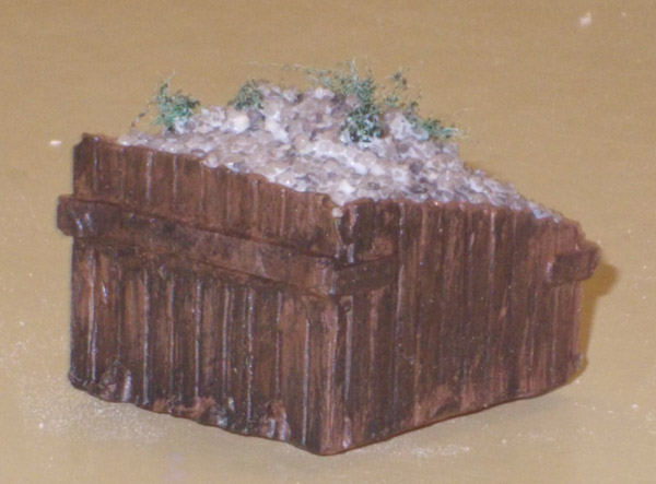

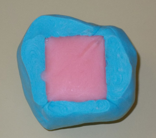

Ecco come fare i paraurti in poco tempo. Ho costruito il prototipo con listelli di legno. Poi l'ho affogato nel silicone (io uso quello dentale). Dopo 2 minuti,a indurimento avvenuto, ho estratto il paraurti di legno. Nello stampo ho colato resina usata per le dentiere (metacrilato di metile) molto fluida. Vibrate bene altrimenti escono le bolle. La polimerizzazione avviene dopo 5 minuti. Estrarre con cautela, rifinire le eventuali sbavature e verniciare. Sulla superficie superiore del paraurti ho poi incollato dei sassolini. In questo modo potete fare paraurti a go go. Ciao
Colata resina.jpg [ 56.98 KiB | Osservato 3801 volte ]
Stampo.jpg [ 57.27 KiB | Osservato 3801 volte ]
Uscito stampo.jpg [ 31.97 KiB | Osservato 3801 volte ]
Verniciatura.jpg [ 76.62 KiB | Osservato 3801 volte ]
2 verniciatura.jpg [ 59.96 KiB | Osservato 3801 volte ]
Finito.jpg [ 62.23 KiB | Osservato 3801 volte ]
