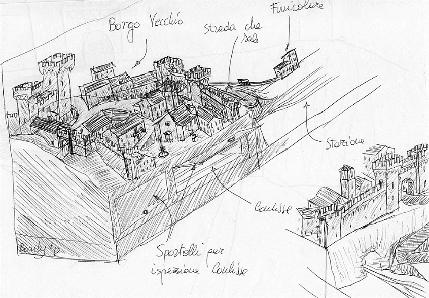

Schizzo della mia idea fatto in 5 minuti:
schizzo004 r.jpg [ 240.27 KiB | Osservato 9432 volte ]

L'idea di Bomby piace molto anche a me.

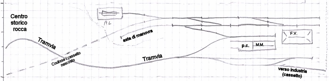

Nel disegno puoi vedere come l'avevo immaginato io qualche mese fa in una bozza di progetto.
La coulisse rimane sotto la collina del paese e la struttura è aperta lato operatore (ovvero lato tramvia).
Abbiate fantasia, io non disegno bene come Bomby...

per essere precisi e a scanso di equivoci
Cinese ha scritto:
...Nel disegno puoi vedere come l'avevo immaginato io qualche mese fa in una bozza di progetto.....
......di un plastico minimo da mettere sul ripiano di 2 cassettiere

Grazie per i complimenti... Disegnare, disegno bene, ma se dovessi colorare qualcosa :shock: :x (la mia povera :( insegnante di arte delle medie mi vietava di rovinare così i miei disegni :mrgreen: )!
Logicamente il mio era solo uno schizzo improvvisato... a seconda di quanto è alto il "promontorio", sotto si avrà più spazio per operare... Certo vedendo il PB, fare la salita per il paese vecchio diventa un po' arduo, ma si può sempre ipotizzare che non sia rappresentata...
