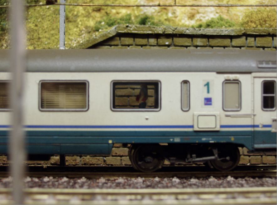

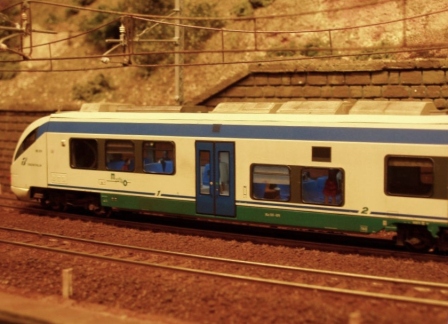

Io ho usato sia personaggi in scala 1:100, quelli di facile ed economica reperibilità di cui parli, sia alcuni in 1:87 esatta delle provenienze più disparate. In effetti per adattarli agli ambienti ho qualche volta dovuto tagliareun po' le gambe ai personaggi in piedi, altrimenti troppo alti e per quelli seduti togliere dal ginocchio in giù.
Fabrizio
folle.JPG [ 93.45 KiB | Osservato 5332 volte ]
Dettaglio GC (2).jpg [ 79.79 KiB | Osservato 5332 volte ]

Le mie sono elaborazioni senza pretesa di alcun che, mi bastava rendere l'idea del fatto che all'interno delle vetture fossero presenti delle persone, senza commettere errori madornali. L'unica vettura che ho elaborato degna dell'avere un arredamento interno è la GC di Roco, le tipo Z di Rivarossi hanno l'interno riprodotto in maniera abbastanza approssimativa, i poggiatesta non ci sono. Il Minuetto ha un arredamento che non rappresenta per nulla quello esistente al vero. Ad essere sincero ho posizionato i personaggi cercando di farli stare in una maniera plausibile, soprattutto per quelli in piedi facendo in modo che più o meno arrivassero ad un altezza decente osservando da fuori. Per quelli seduti non ho fatto caso all'altezza delle spalle, ma sicuramente è come dici tu.
Anche io qui sul forum avevo visto eleborazioni in questo senso davvero belle.
@olimpionic: per quel che ti posso dire dalla mia esperienza l'interno delle vetture tipo Z di Rivarossi (Attuali Hornby e vecchie Lima) è solamente abbozzato, non ci sono i poggiatesta e mancano tanti dettagli, il Minuetto ha un interno anche in questo caso solo abbozzato. Va meglio per la GC a salone di Roco, dove sono riprodotti anche poggiatesta e braccioli. Tuttavia credo che nella maggior parte delle vetture ci siano approssimazioni, sopratutto per quanto riguarda l'altezza interna, infatti il piano interno di calpestio non credo coincida in scala con l'altezza del piano di calpestio reale, mentre l'altezza del filo dei finestrini coincide, forse si tratta anche solo di qualche decimo dovuto ad esempio alla presenza della zavorra e del "doppio fondo" che c'è tenendo conto del fondo per il telaio e il fondo dell'arredamento interno. Già questo crea dei compromessi sull'altezza dei personaggi.
