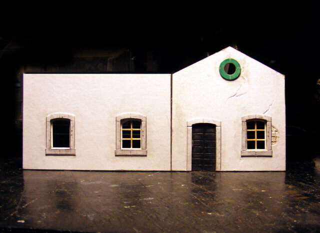

Buonasera, premetto che sarà già stato ripetuto più volte qua dentro, ma chiedo consiglio a voi circa la realizzazione degli infissi per la mia stazione.
Devo realizzare delle finestre e delle porte finestre con gli infissi in legno, e anche delle tapparelle.
Allego qui un'immagine delle parti che compongono la facciata del fabbricato realizzate in forex.
Preferire non utilizzare il metodo della fotoincisione perchè non sono molto esperto, grazie in anticipo!

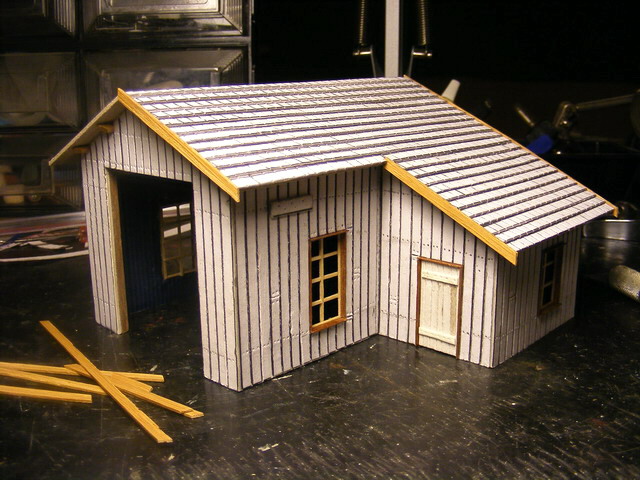

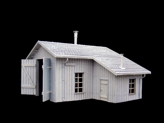

Visto un così bel lavoro, ti consiglierei di autocostruire il tutto con listelli di legno, darebbe molto più valore modellistico alla tua stazione.

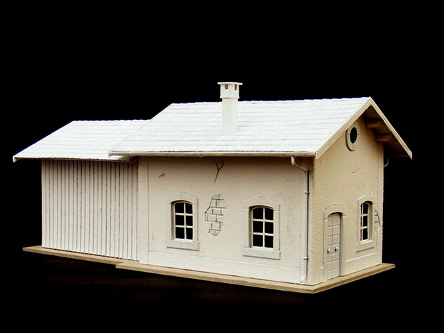

@Kit :bel lavoro; è in scala HO,giusto?
@Sam: appena ho un attimo,ti posto delle foto..ho realizzato gli infissi col pc stampati,ritagliati ed incollati su acetato...

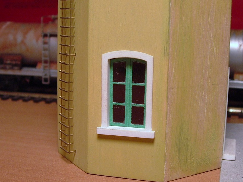

.. infissi stampati su cartoncino colorato, ritagliati ed incollati su acetato ... con un po' di pazienza si può anche fare il battente verticale in rilievo (sempre cartoncino, una strisciolina di qualche decimo in questo caso) ... veloce e realistico (spero!! :mrgreen: )
P.S. foto pessima pescata in "archivio" .. ma credo renda l'idea ..
Saluti,

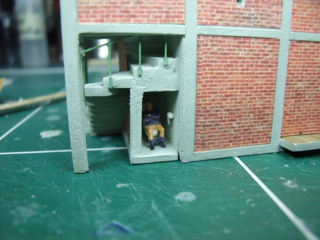

Gli infissi sono sempre molto importanti...
(da Loco Revue)

Marcello dove hai trovato il cesso ?
 Oggetto del messaggio: Re: COME FARE: gli infissi - dove e come...
MessaggioInviato: mercoledì 1 agosto 2012, 13:59
Messaggi: 5122
E' una foto presa dal forum di Loco Revue, clicca su "(da Loco Revue)" nel post.
