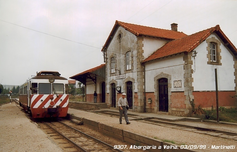

Certo anche in questo scatto del Marinetti (chiedo venia per la pubblicazione senza autorizzazione, ma non so come contattarlo) il FV è molto caratteristico.
2009102021519_12 9300 albergaria a velha 030999.jpg [ 184.16 KiB | Osservato 5562 volte ]

Caratteristico sì: ma il mio è uno scorcio piccolo piccolo di città, dove passa l'elctrico 28 (il tram)
