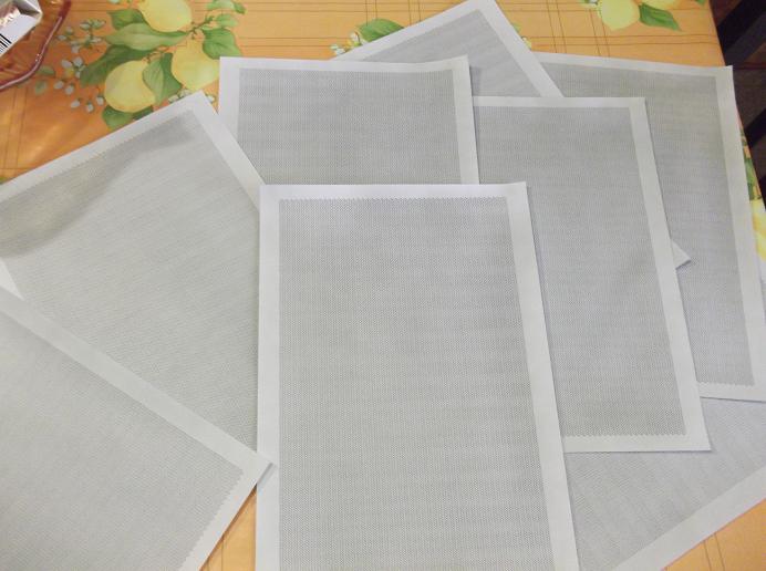

Utilizzando la tecnica che ho descritto su TTM 49 sto realizzando un pò di marciapiedi in stile FS.
La prima cosa che ho fatto è stata quella di verniciare i fogli di carta del colore voluto.E' molto importante effettuare questa operazione all'aria aperta,inoltre consiglio vivamente di coprire le vie respiratorie :wink:
Prendendo il file della trama delle mattonelle ho inviato la stampa nella modalità bozze o stampa rapida e economica.A questo punto non mi resta altro che tagliare e incollare a misura il disegno ottenuto.
A presto con il prossimo step :D

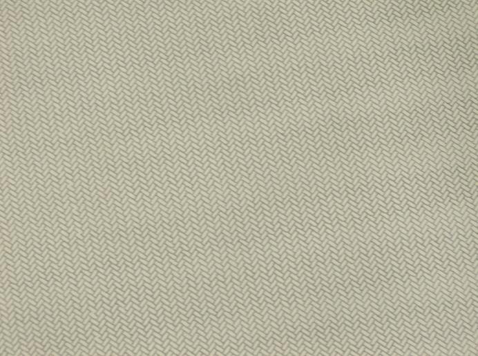

Foto macro

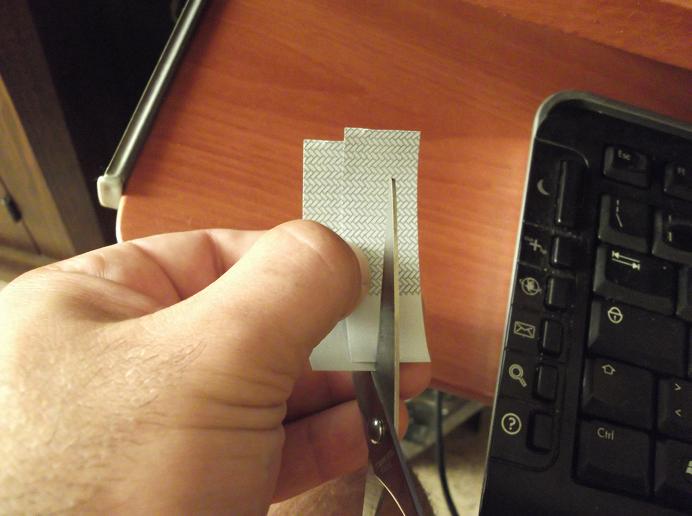

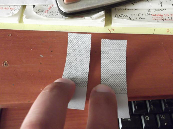

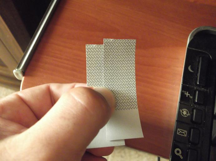

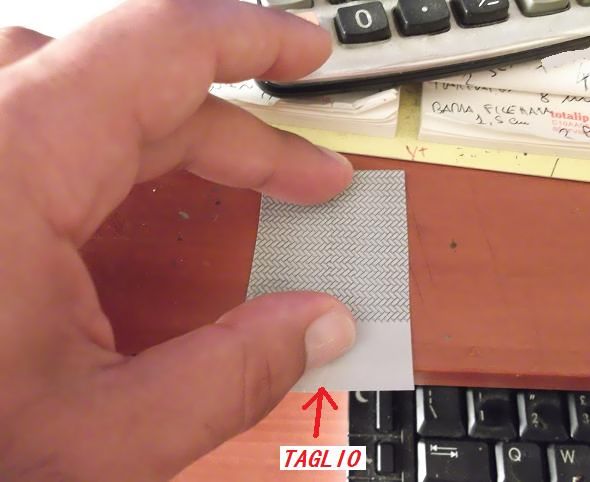

Posteresti qui una foto del tuo lavoro?Grazie.
Ho fatto un esempio veloce veloce di come procedo io.Sovrappongo 2 fogli facendo combaciare la trama.Poi taglio in mezzo e poi unisco.Così facendo la giunzione sarà quasi impercettibile.

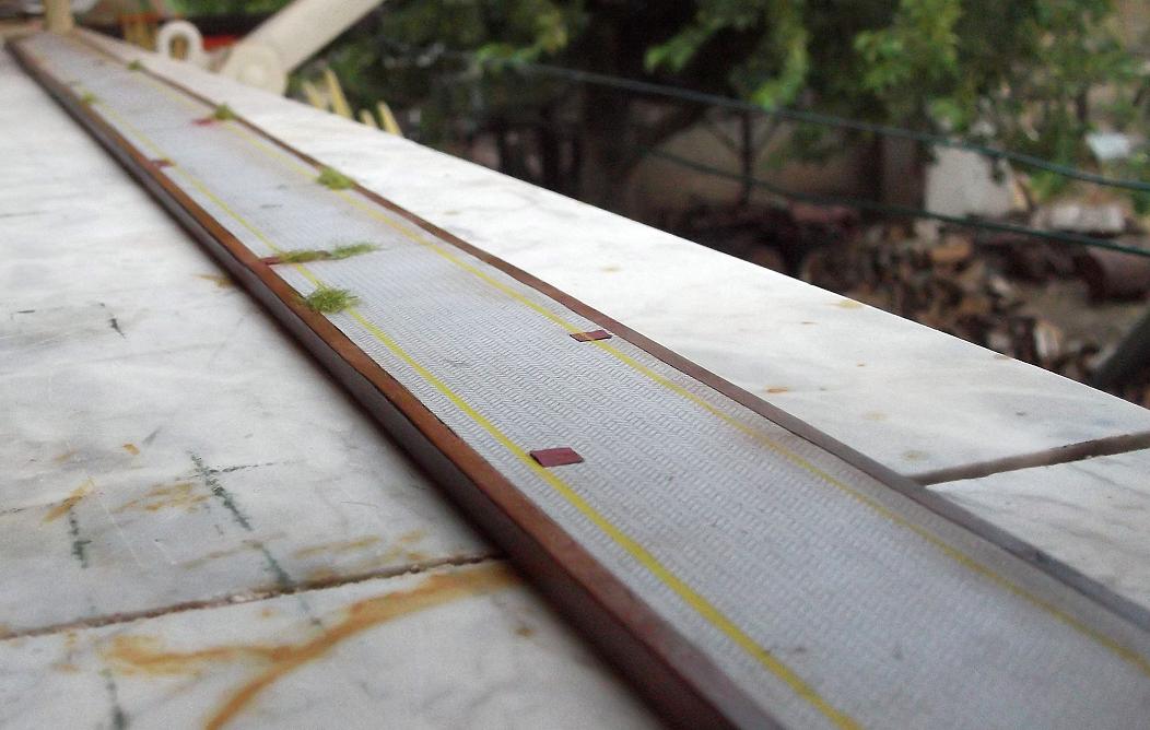

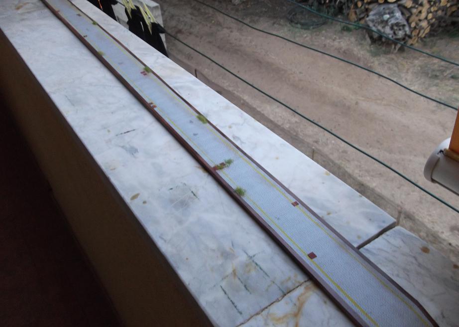

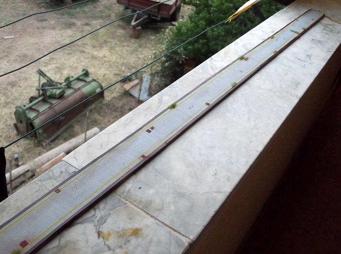

Il primo marciapiede lungo 120 cm è quasi pronto,devo solo incidere le pietre laterali e fare qualche ritocco ai tombini :wink:

Per unire i fogli ho fatto come te e il lavoro era venuto bene, poi ho invecchiato con polveri ed un trasparente opaco e mi si è alzato il "pelo" della carta nella giunzione. Comunque quando la stazione sarà popolata ed avrò inserito un pò di vegetazione la cosa verrà mascherata.
Colgo l'occasione per farti i miei complimenti perchè ho seguito diversi tuoi lavori e devo dire che sei molto bravo.
Un informazione, la striscia gialla di sicurezza sui marciapiedi di stazione, in che anni si è iniziato ad utilizzarla?

La striscia gialla sui marciapiedi è recente, più o meno intorno a metà anni 90.
