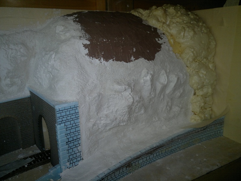

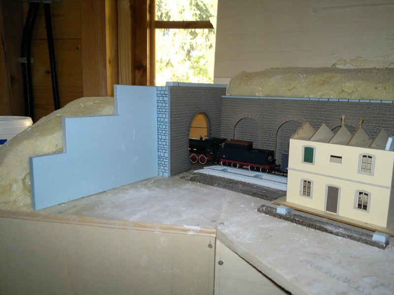

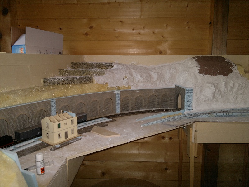

Ciao ragazzi, posto questo qualche foto del modulo 1 del mio costruendo plastico. Nella sua versione definitiva disegna una linea da punto a punto, con una stazione di testa(modulo 2) su linea non elettrificata a binario unico esercita con trazione a vapore (anni 60-70), una fermata a binario unico (modulo 1) che vedete nelle foto e nel videohttp://youtu.be/WARnVEgC3aY, ed un terzo modulo con (devo ancora decidere )tratto di linea a doppio binario con trazione trifase o stazione con raddoppio, sempre trifase, con galleria sullo sfondo a nascondere la fine del plastico (in realtà avevo pensato anche ad una ambientazione urbana con grande deposito locomotive e sovrappasso stradale sullo sfondo a chiudere la vista ad fascio di binari di ricovero)
Per ora è completata la struttura in legno dei primi due moduli (stazione di testa e fermata di Biforco). Il piano dei binari è completamente posato su di essi (presto posterò delle foto anche del piano binari della stazione di testa) mentre il paesaggio è in via di completamento solo sul modulo 1 dedicato alla fermata di Biforco (mi sono ispirato nel nome alla omonima fermata sulla faentina ma la configurazione del terreno è di pura fantasia).
Il modulo 1 "Biforco" è chiuso tra due gallerie. Una strada scende dalla destra dell'osservatore (scomparirà in una galleria ancora da costruire). La fermata, oltre che servire un piccolissimo ed omonimo paese (non visibile) dei nostri Appennini, ospiterà anche una colonna idrica e relativo serbatoio immaginando così uno "sperduto" e strategico punto di sosta per il rifornimento idrico delle vaporiere dopo una lunga livelletta (caselli con questa funzione vi erano ad esempio sulla sulmona-carpinone). La montagna oltre che tagliata dai muraglioni ad archi della ferrovia viene sfruttata dai contadini locali con coltivazioni di vite strappate alle rocce con i tipici italici terrazzamenti (Etoile Vertè). Per la costruzione della montagna ho utilizzato schiuma poliuretanica, garza gessata e gesso alabastrino molto denso splamato con il dito . Le rocce sono realizzate con stampi della Woodland Scenics.
A presto (spero) per altre foto.
PS
Noterete che sulla destra il modulo finisce con una parete di legno. Ho deciso di separare il plastico in tre zone distinte (rubando l'idea agli amici statunitensi). Uno sfondo verrà dipinto su quella parete di legno. Alle spalle della parete nascerà la stazione di testa con un paesaggio completamente diverso (collinare?) così da simulare il viaggio del treno in luoghi diversi.

L'idea dell'impianto mi piace, per quanto ci hai mostrato sinora.
Forse il fatto che l'impianto sia ancora al grezzo mi inganna, ma attento alle "montagne panettone"... Soprattutto nella parte sinistra, mi pare un po'monotona il "salsicciotto" di montagna. Fossi in te varierei un po' l'altimetria, ma magari la vegetazione maschera il tutto. Ho visto su un forum francese tempo fa che un utente, da una parete praticamente verticale (saliva di una 50ina di cm in 4 cm di profondità), applicando vegetazione di altezze diverse (maggiore in 1° piano, poi via via minore), creava un'effetto di profondità stupendo!

Mi piace molto il tuo lavoro! Ma per una linea a trazione termica i portali delle gallerie non sono eccessivamente alti?

Ciao E412 sembrano molto interessanti i muri dei terrazzamenti sul rilievo.
Avresti una foto?

L'idea e buona, ma secondo me non ci siamo con le proporzioni, oltre che il portale eccesivamente alto anche i muri di contenimento sono bruttini e fuori scala.
 Oggetto del messaggio: Re: PLASTICO: Il modulo di Biforco
MessaggioInviato: sabato 4 agosto 2012, 16:33
Mi accodo ai consigli soprascitti... adesso che lo noto, quantomeno i portali di galleria li modificherei, spesso sulle linee appenniniche sono al limite della sagoma limite... Quelli di produzione commerciale spesso sono persino abbondanti anche se monti la catenaria! C'era un articolo su TTM (Di Fabrizio Ferretti alias Torrino), ocio che per un errore di stampa, se non sbaglio, i disegni erano sproporzionati (così come le quote): tempo fa c'era un topic coi disegni corretti, non lo trovo, chiedi alla redazione per averli...

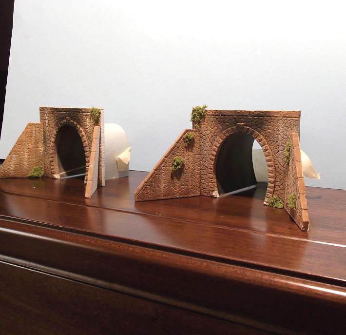

Questi sono i portali che ho fatto col disegno del bravissimo Fabrizio (torrino) Ferretti.
Qui il topic:
http://forum.duegieditrice.it/viewtopic ... 90f506b1ac
