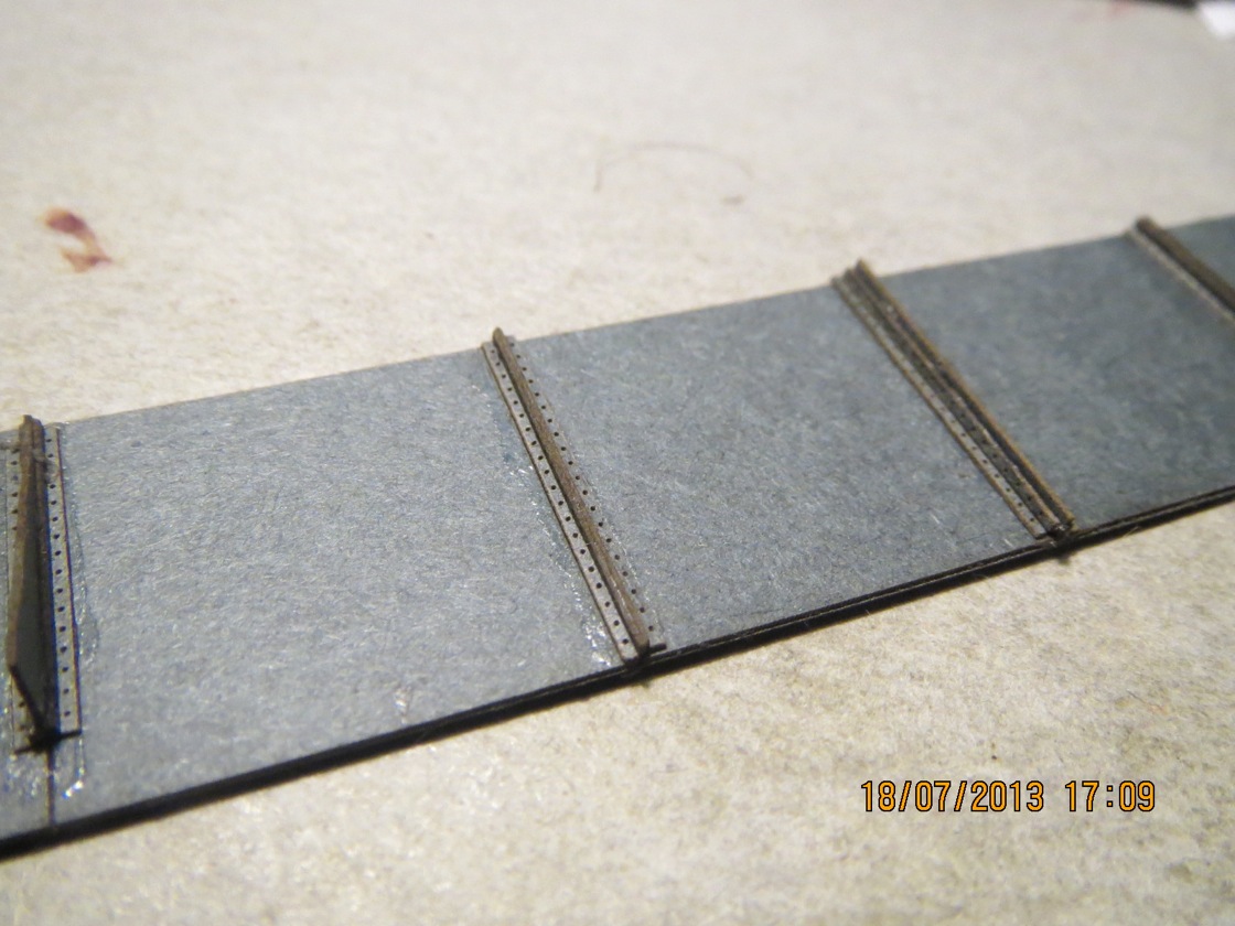

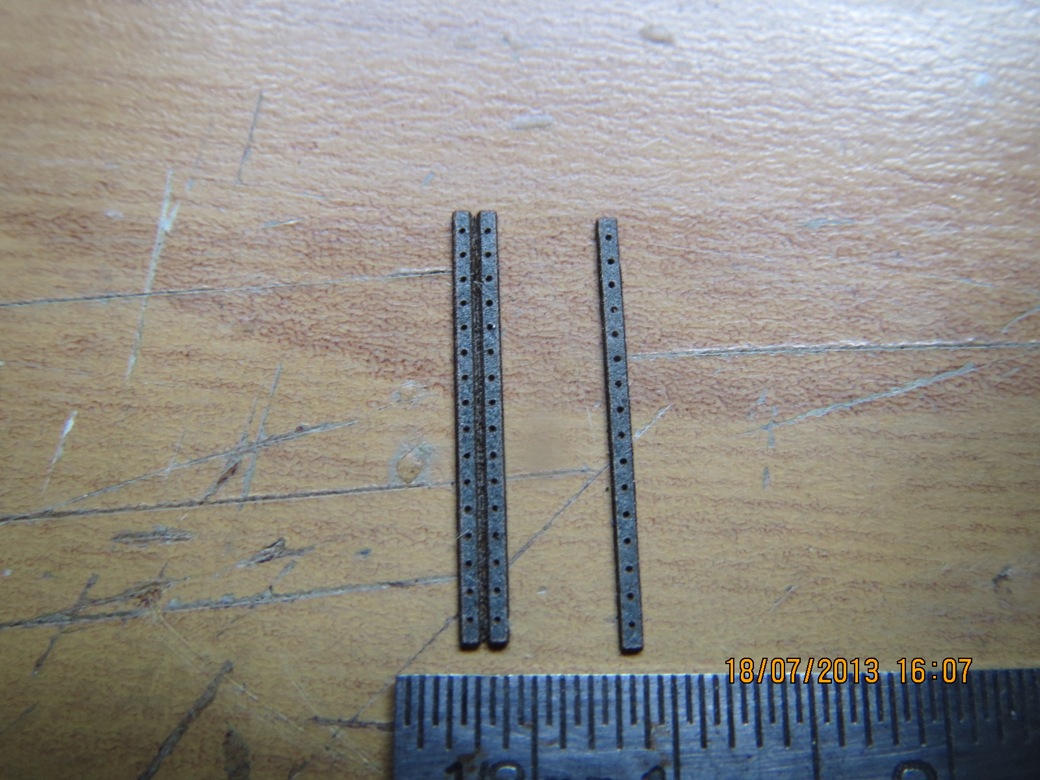

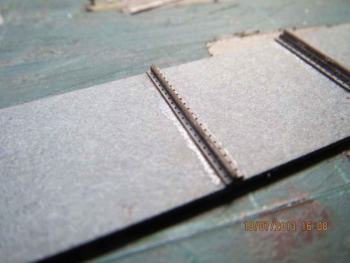

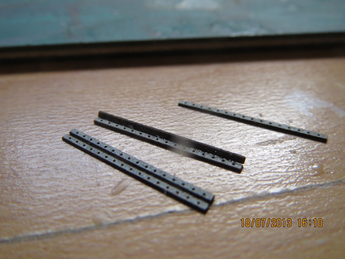

sto tentando qualche esperimento per simulare delle strutture metalliche sul mio plastico in scala N.
Si tratta di alcune nervature di irrigidimento per un ponte metallico, il montaggio é stato fatto alla buona senza badare troppo all allineamento dei pezzi ed a eventuali macchie di colla, tanto è una prova.
Il materiale utilizzato é banale cartoncino tagliato col laser.
Cosa ne pensate ? insisto su questa strada ?
a presto
Danilo

Ciao Danilo,
a mio modesto parere il risultato sembra buono e credo che, vista la scala, sia da reputare ancora migliore.
Utilizzando anche io il taglio laser volevo chiederti alcune informazioni: innanzitutto che cartoncino hai usato? 0,5mm di spessore? Il taglio consiste in due rettangoli affiancati con una linea di incisione per la piegatura o hai incollato i due pezzetti a 90° tagliati separatamente?
Le chiodature sono dei fori fatti come punti sul disegno o come cerchietti?
Ti chiedo tutto questo perchè io con il cartoncino non sono ancora riuscito ad arrivare a risultati soddisfacenti con il taglio laser su superfici piccole (mentre tu sembra che in pochissimi mm hai fatto vari tagli). Ho bisogno in proporzione di potenze maggiori rispetto agli stessi spessori di forex o plasticard, e così i profili, se molto vicini, si disintegrano direttamente...
Grazie e scusa per la raffica di domande... ne avrei molte altre... :D :D
Saluti e buon lavoro
Nico
