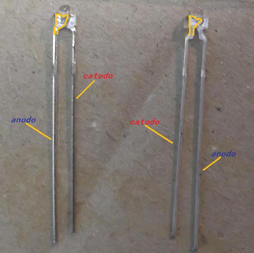

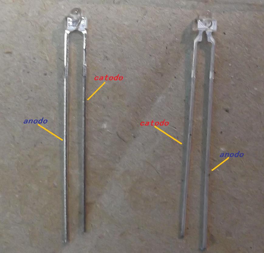

Secondo voi è normale?Lo so che il catodo ha il piedino più corto,però qui hanno invertito i piedini.Perchè???
catodo-anodo.jpg [ 61.57 KiB | Osservato 3025 volte ]
DSCF5103.JPG [ 136.7 KiB | Osservato 3034 volte ]

anni fa sono stato imbrogliato anche io ... certe ditte li fanno così non è un errore ...

il cinesino avra appeso il disegno al contrario........ :lol: :lol: :lol: :lol: :lol: :lol:

Comunque li ho saldati tenendo conto della lunghezza dei reofori e non del corpo del led.Ora funziona tutto perfettamente :wink:
Grazie :)

Caro Axel,
non mi meraviglia la tua disavventura.
Tempo fà capitò anche a mè.
Da quella ed altre esperienze ho imparato che nei componenti elettronici comuni è veramente raro trovare errori della casa costruttrice.
In elettronica il formalismo è portato all' estremo.
Come dicono gli insegnanti di musica "leggere sempre".
Se nel data sheet (foglio dati) c' è scritto che il catodo è il terminale corto, anche se a vista abbiamo impressioni diverse, possiamo star certi che è il terminale corto.
Poi può capitare che certi tipi di condensatori polarizzati abbiano la fascetta sul negativo, ed altri tipi l' abbiano sul positivo ...
E se non si fà attenzione, si può anche arrivare all' effetto petardo.
Comunque confermo ... in elettronica non è difficile prendere delle cantonate (e perdere tempo) per delle stupidaggini.
Stefano Minghetti
