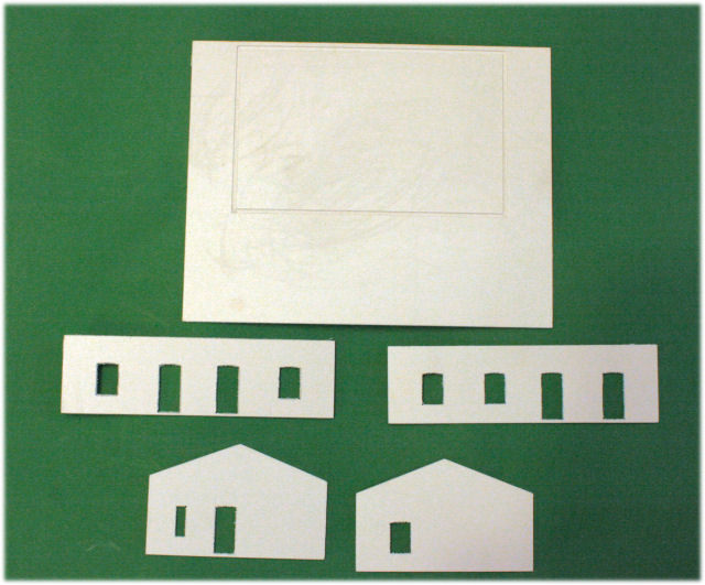

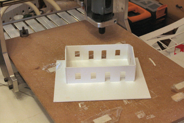

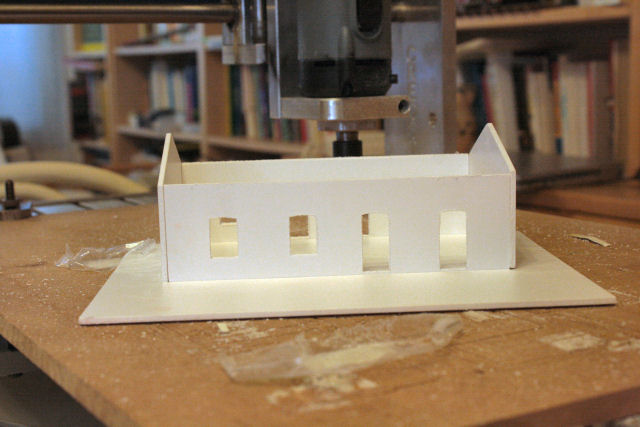

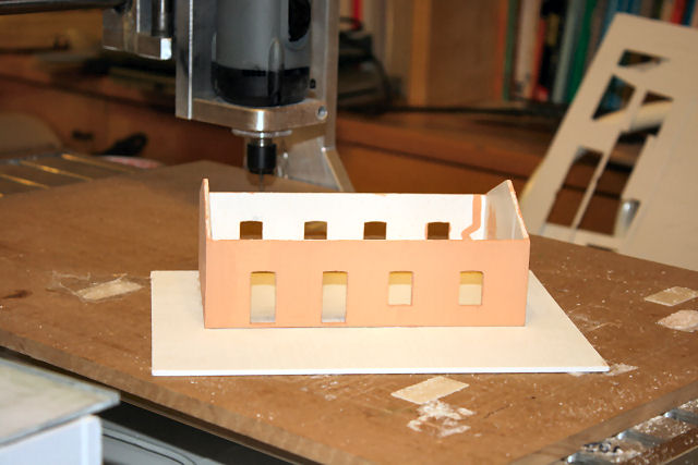

Un po' di annotazioni tecniche:
- Forex da 3 mm tagliato tramite fresa da 1 mm con passate da 0,3 mm ciascuna per minimizzare le operazioni di finitura
- nella base e' stato inciso un solco di 1,5 mm di profondita' per 3 mm di larghezza dove vanno ad incastrarsi le pareti
della Stazione a loro volta maggiorate di 1,5 mm : in questa maniera non c'e' l'antiestetica luce fra il fabbricato e il marciapiede
Ora le pareti verranno unite fra di loro con cianacrilato e il tutto ricevera' una mano di vernice acrilica al quarzo e successivamente
un paio di mani di vernice murale color salmone.
Antonello

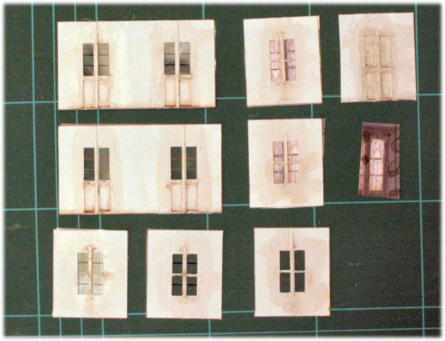

Ora tocca a porte e finestre.
- Plasticard da 0,25 mm di spessore tagliato con il plotterino e sovrapposto in piu' strati.
Verniciato con acrilico e invecchiato nelle parti in vista con pigmenti sciolti in alcol.
- 'Vetri' in acetato e tendine stampate con la laser
Quasi completata la verniciatura delle pareti
- Vernice satinata per interni
A presto, Antonello

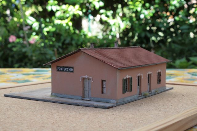

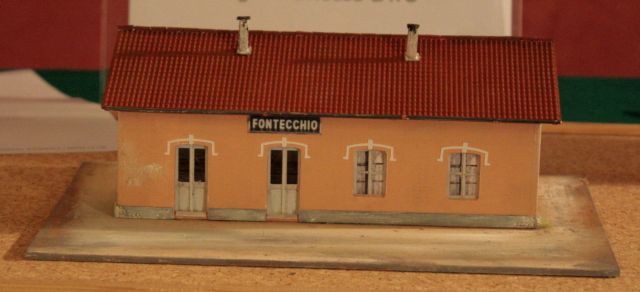

La stazioncina incomincia a prendere forma ( qualcosa da raddrizzare :D )
Antonello
 Oggetto del messaggio: Re: COME FARE: la Stazione di Fontecchio
MessaggioInviato: lunedì 3 settembre 2012, 10:15
Messaggi: 1504
Località: Pescara
Ci siamo ! Ora la Stazioncina e' pronta per essere spedita al di la' dell'oceano.
Lascio al proprietario l'onere dell'inserimento nel diorama ( marciapiede, strada, muretto etc ) e di un eventuale invecchiamento.
