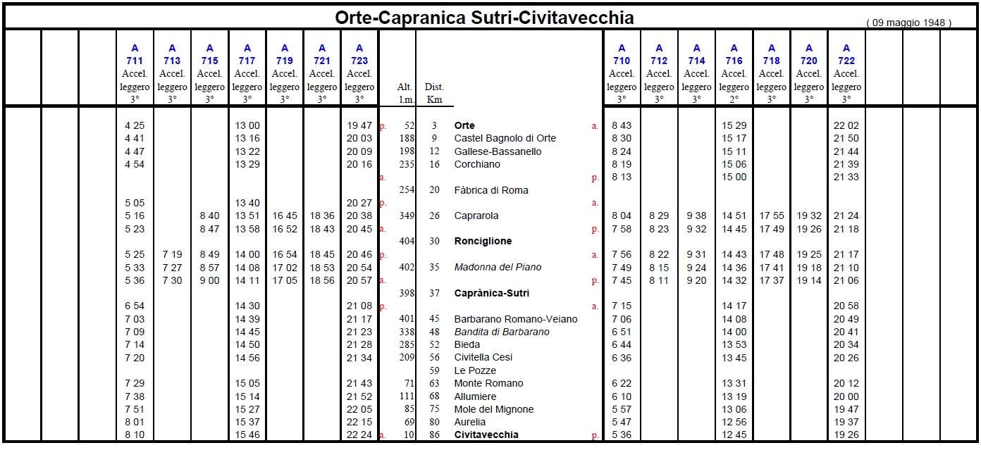

Ho ripescato dall'archivio - garage le copie di un orario della linea del 1948; si effettuavano solo due merci omnibus, con partenza da Orte e Civitavecchia quasi contemporaneamente intorno alle 5 - 5.20 del mattino; alle 9.00 - 9.30 i treni giungevano a Capranica, dove era prevista una lunghissima sosta fin quasi alle 15; i due omnibus raggiugevano le destinazioni finali fra le 17.00 e le 18.00.
Era prevista una sosta in tutte le località, comprese quelle più inutili e sperdute di Bleda, Bandita di Barbarano e Castel Bagnolo.

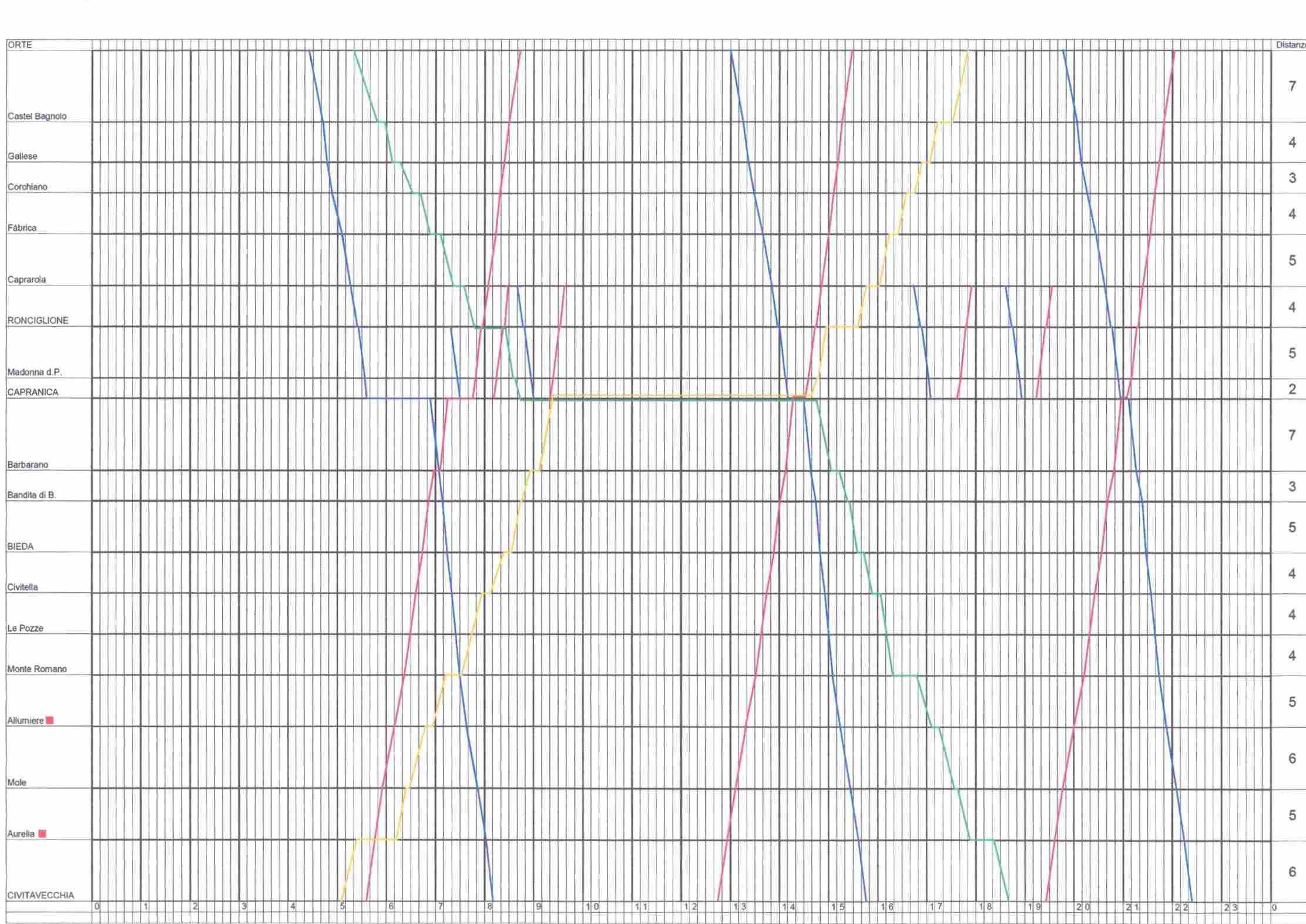

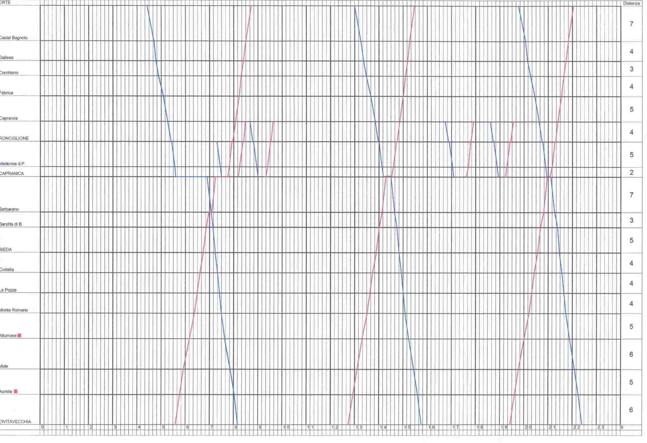

Nel frattempo sto lavorando all'orario grafico con solo i treni viaggiatori, ne inserisco una copia (purtroppo per farla "entrare" nei 250 Kbyte la qualità è pessima).
Nel mio plastico ho riprodotto le stazioni di Aurelia ed Allumiere ( nel grafico vicino ai nomi delle due stazioni ho fatto un quadratino rosso), è troppo chiederti gli orari dei due merci per tali stazioni ?

 Oggetto del messaggio: Re: COME FARE: Creazione orario per plastico - AIUTO
MessaggioInviato: lunedì 24 settembre 2012, 16:39
Messaggi: 1449
Cercherò di scannerizzare l'orario appena possibile.
Certo è che l'esercizio del 1948 con le due stazioni non è che fosse il massimo dell'interesse per il modellista: pochi treni passeggeri ed un paio di merci, e neanche un incrocio!
Purtroppo la Orte Civitavecchia era già bella che "inutile" a quel tempo, visto che le distanze virtuali fra le due località estreme euguagliavano quelle via Roma. Qui, però l'esercizio era in trazione elettrica, ed il costo della tonn km trasportata circa 1/10 di quello del servizio a vapore via Capranica.

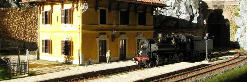

Alcuni mesi fa avevo inserito qualche foto nel forum (PLASTICO: Civitavecchia-Capranica-Orte); ne ripropongo una.
Nel 1948, come si può vedere nell'orario, circolavano gli accelerati leggeri e da alcune testimonianze che ho raccolto i convogli erano composti da una locotender, una o due centoporte ed un bagagliaio con cassa di legno.
Per i merci, purtroppo, ho poche notizie; ipotizzo una maggiore possibilità per le 735, le 736 sicuramente sono state utilizzate per la Roma-Livorno, ma ignoro fino a quale anno; per le composizioni buio assoluto (molto probabilemente sarà necessario cercare di arrivare a qualche conclusione per vie traverse).

In seguito all'intercessione di S. Antonio da Terni :D ho potuto disegnare l'orario grafico contenete anche le tracce della coppia di convogli merci, quindi la situazione reale è definita. Utilizzando questa base cercherò di aggiungere altre tracce seguendo i consigli di Antonio ed Alex.
orario-c1.jpg [ 249.93 KiB | Osservato 6870 volte ]
