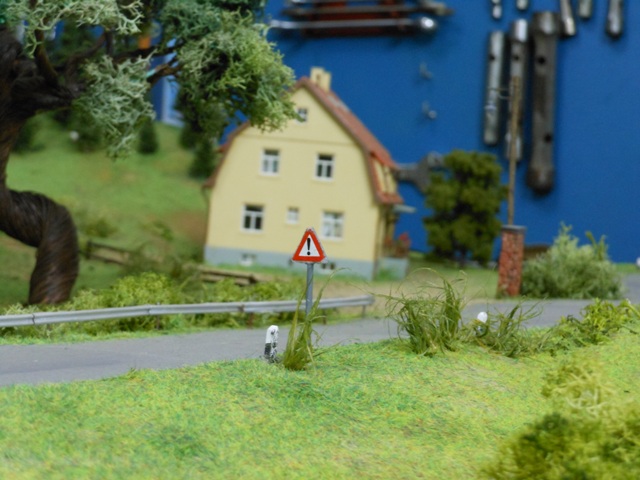

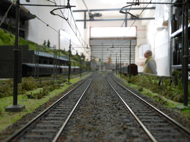

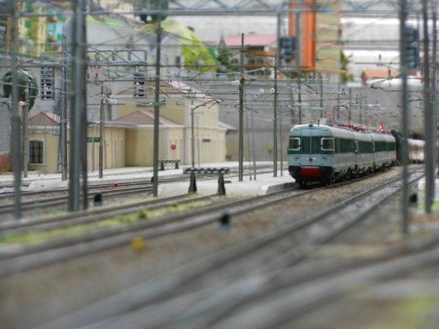

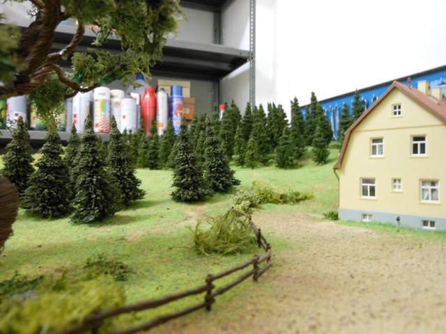

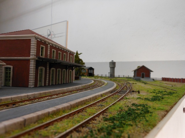

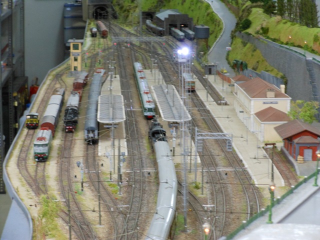

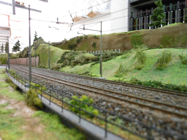

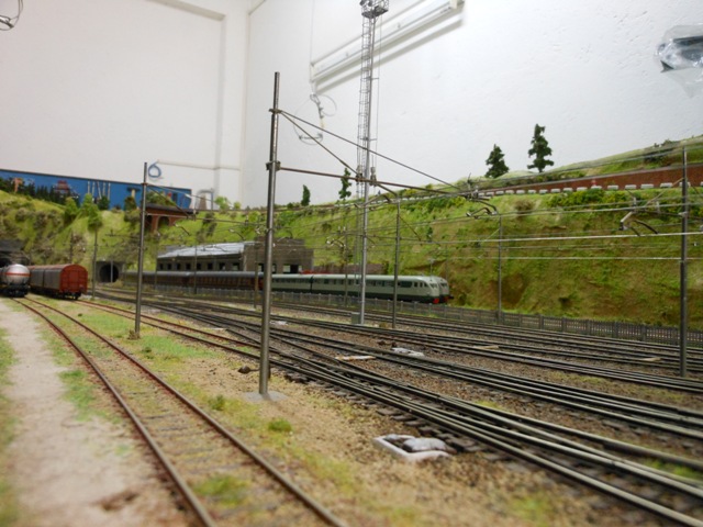

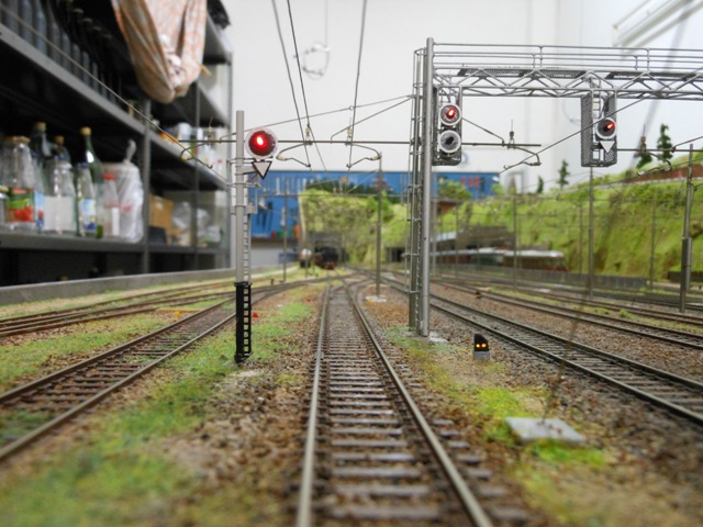

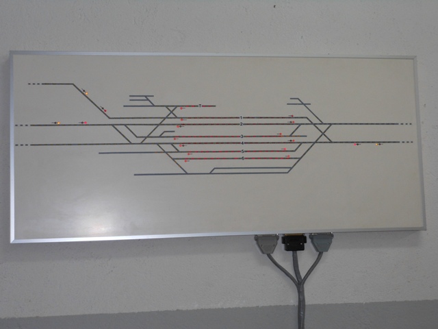

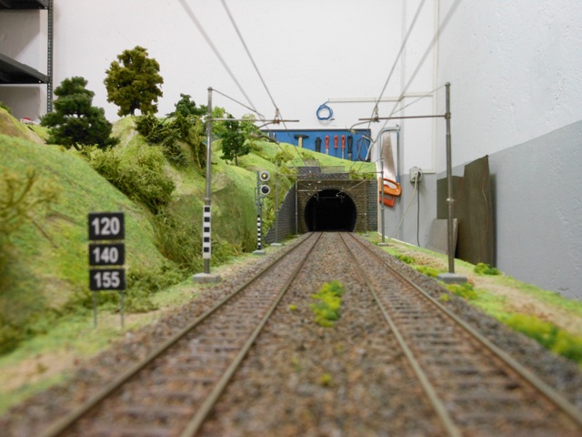

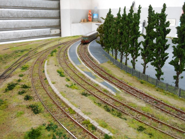

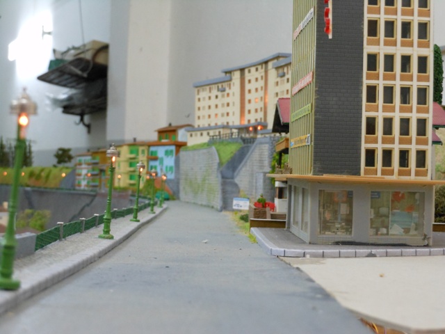

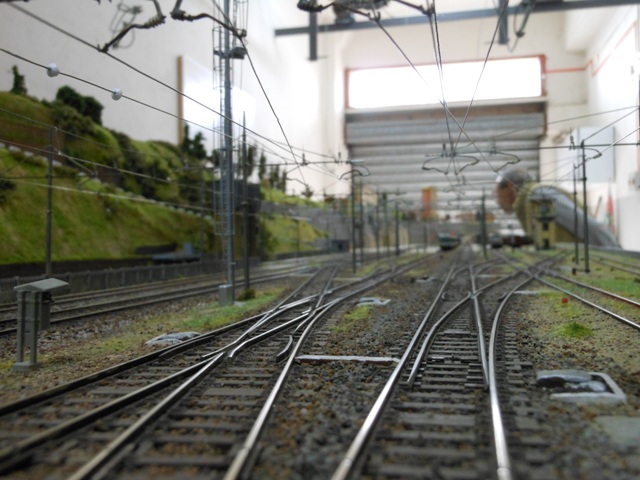

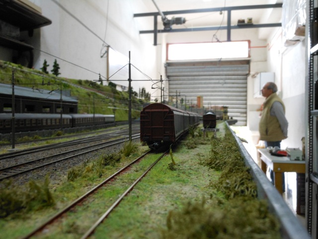

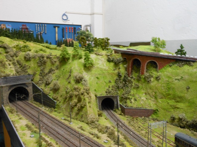

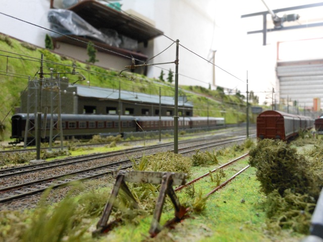

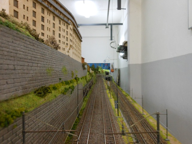

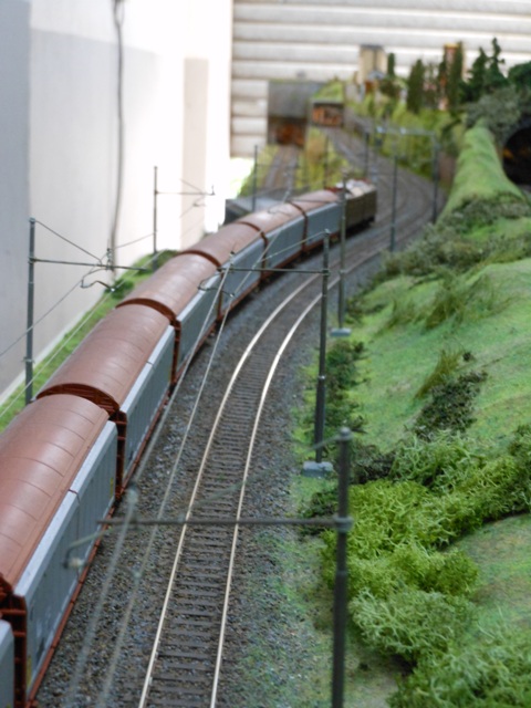

Splendido, curato e dettagliato. Questi gli aggettivi che identificano il plastico ferroviario dell'amico Salvatore D'Agostino.
Caratteristiche:
Lunghezza - circa 9m
Larghezza - poco più di 1m
- composto da due linee (una con la stazione centrale e linea elettrificata e quella secondaria con trazione termica) -
Rotaie & Scambi - ROCO LINE cod.83
Pali Catenaria & Portali - MA Il Treno
Catenaria - Autocostruita (ancora in corso di realizzazione)
Macachi - Autocostruiti in ottone e funzionanti
Motore Scambi - Autocostruiti
Illuminazione Stazione & Pali - Autocostruiti
Marciapiedi - Autocostruiti
Pensiline - Autocostruite
Paraurti in stile FS - Autocostruiti
Segnali & Segnali a Vela (su linea secondaria) - Autocostruiti
Marmotte - Autocostruite con diodi led piatti sagomati (purtroppo indicano solo via impedita, ma sono belli a vedere)
Circuito Binario - Autocostruito
Modulo ACEI - Autocostruito
Il plastico è in corso di continuo sviluppo ed è da circa 9 anni che il sig.Salvatore ci dedica anima e corpo. Inoltre ha cercato al meglio (riuscendoci) di rappresentare le varie regolamentazioni ferroviarie per la circolazione dei treni. Esempio: per simulare l'ingresso in deviata il segnale di preavviso si illumina con il colore VERDE/GIALLO il treno per il tratto designato diminuisce la velocità per poi trovarsi il segnale di prima categoria con il colore GIALLO/ROSSO. La stessa cosa con i segnali in linea qualora si predisponessero a via impedita. In questo caso il treno si arresterebbe proprio con la ripartenza a segnale di via libera.

DSCN1619.JPG [ 165.87 KiB | Osservato 11414 volte ]
DSCN1617.JPG [ 157 KiB | Osservato 11414 volte ]
DSCN1601.JPG [ 156.07 KiB | Osservato 11414 volte ]
DSCN1600.JPG [ 167.94 KiB | Osservato 11414 volte ]
DSCN1598.JPG [ 161.32 KiB | Osservato 11414 volte ]
DSCN1597.JPG [ 170.26 KiB | Osservato 11414 volte ]
DSCN1596.JPG [ 172.67 KiB | Osservato 11414 volte ]
DSCN1594.JPG [ 168.3 KiB | Osservato 11414 volte ]
DSCN1592.JPG [ 160.08 KiB | Osservato 11414 volte ]
DSCN1588.JPG [ 133.86 KiB | Osservato 11414 volte ]

Ringrazio tutti quanti a nome del sig. Salvatore che sono sicuro apprezzerà tanto i vostri complimenti!
Ha realizzato proprio tutto da se. Inoltre, come avrò modo di far vedere, la curva ad S è fenomenale con l'inclinazione della curva. Posterò un video quanto prima per farvi vedere un transito in quella parte di plastico.
