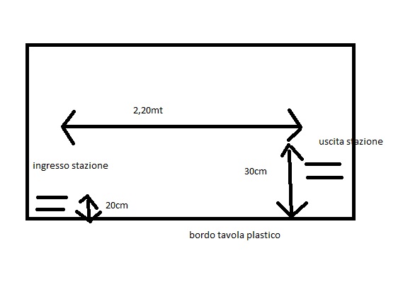

ecco un moooolto rudimentale schizzo della situazione
quello che volevo era un consiglio sulla stazione da farci in mezzo

Allora Sembra quindi che i due binari siano paralleli,sullo stesso piano e che lo spazio libero netto che rimane tra loro sia 7 cm.sul quale faresti il marciapiede,giusto?.
La Prima considerazione é cosa ci vuoi costruire tu?
ë un diorama statico? oppure un plastico con treni in movimento?,perche se è la seconda ipotesi,devi considerare le curve di ritorno per far girar i convogli,il che ti mangia tranquillamente 1 mt circa,quindi non avresti più a disposizione i 2.20 mt per la stazone.Se poi questo è il modulo centrale di un plastico,beh.il discorso cambia.

no questo è lo spazio a disposizione per la stazione su un plastico più grande, non ho segnato il resto del tracciato per semplicità, volevo solo qualche consiglio sul piano di stazione visto che non conosco i criteri per farne uno che sia realistico e non il semplice fascio di binari

Ho provato a fare qualcosa: mi spiace tarparti le ali, ma in quello spazio, al massimo ci stanno 3 binari + scalo striminzito. E già così sembra una spaghettata di binari. E' di fondamentale importanza sapere se ci si può allargare (In questi casi anche 40 cm sono importantissimi!)
ma io di profondità ho intorno agli 80 cm, i 30 che vedi segnati sono la distanza dei binari di uscita della stazione dal bordo della tavola

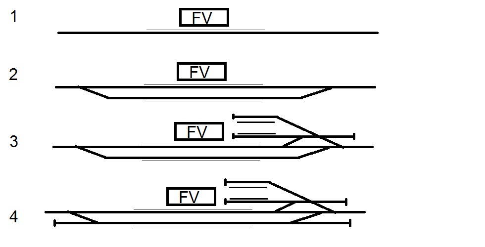

Ora, prendiamo il caso più semplice: una piccola stazione a servizio di un piccolo paesino su una linea a scarso traffico. Prima di tutto (1) è necessario prevedere un binario di corretto tracciato. In questo caso potremo parlare, se viene effettuato servizio viaggiatori, di fermata. Ora, noi vogliamo che due treni marcianti in senso opposto possano inrociarsi (o due treni possano fare precedenza) qui: inseriamo un binario di raddoppio (di incr/prec) (2). Benissimo. La località è sed di attività economiche che ricevono e inviano merci. Sarà necessario creare uno scalo merci specializzato in questi compiti. Per agevolare il carico e lo scarico dei carri si costruisce una rampa (piano caricatore. Eventualmente si aggiungono un magazzino merci, un binario di carico/scarico a raso, pesa carri ed altre apparecchiature (3) (Esistono n modi, con n che tende a infinito per realizzare uno scalo merci, io ho messo quello che mi piace di più). Per garantire una maggiore sicurezza, oltre che a flessibilità (tutte cose legate a doppio filo alla sicurezza), si può pensare di isolare il binario di raddoppio con dei tronchini di salvamento: quando è atteso un treno in CT, mentre sul binario di raddoppio ce n'è un altro, per evitare che questo nonostante abbia il segnale disposto sul rosso si metta in moto andando ad intralciare la marcia dell'altro convoglio, gli scambi vengono girati in modo che dirigano sul tronchino e non in piena linea (4).
Fondamentalmente tutte le stazioni dal 1865 ad oggi sono state fatte così: servono più binari di ricovero? Si aggiungono, servono più binari di scalo? idem, devono confluire altre linee? Ci si attrezza in modo conveniente, ecc.

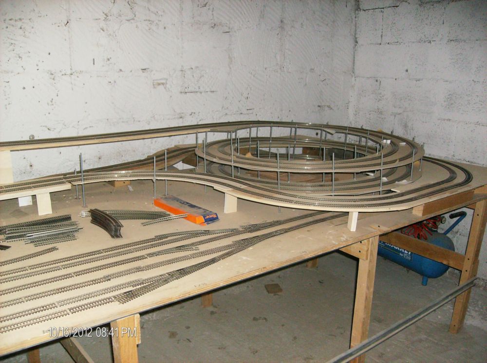

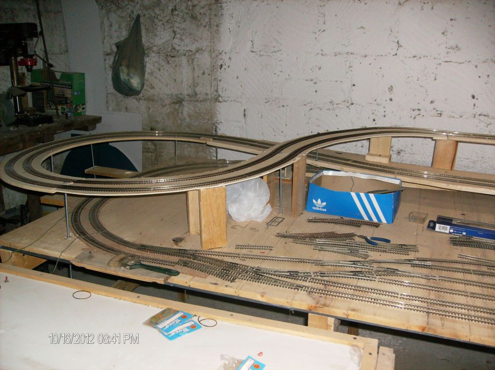

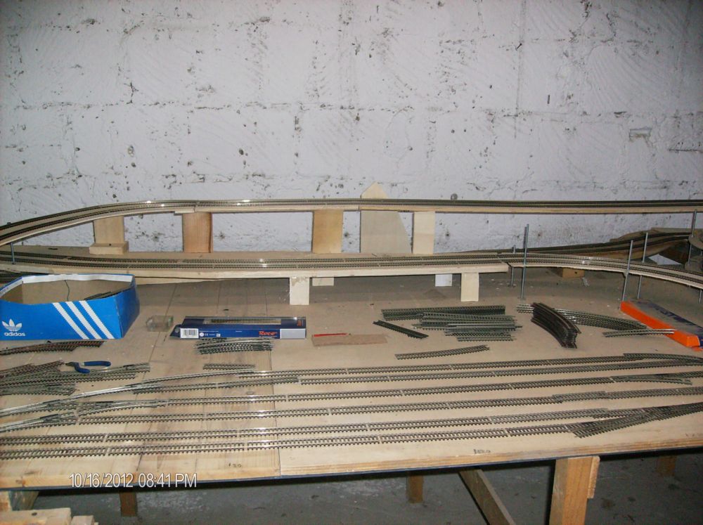

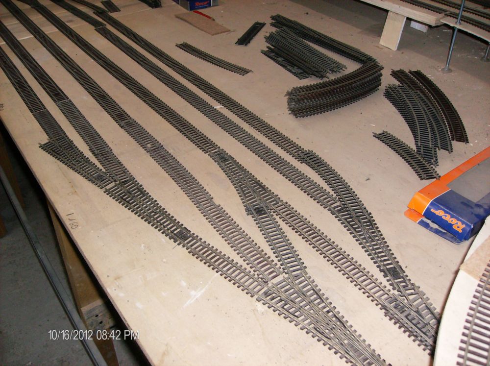

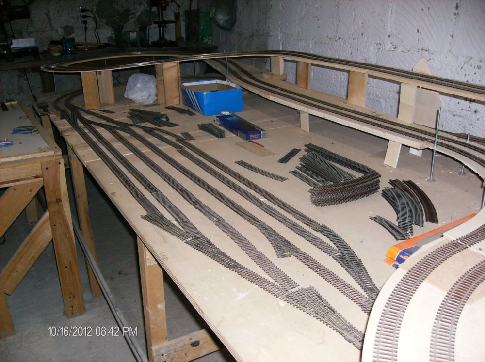

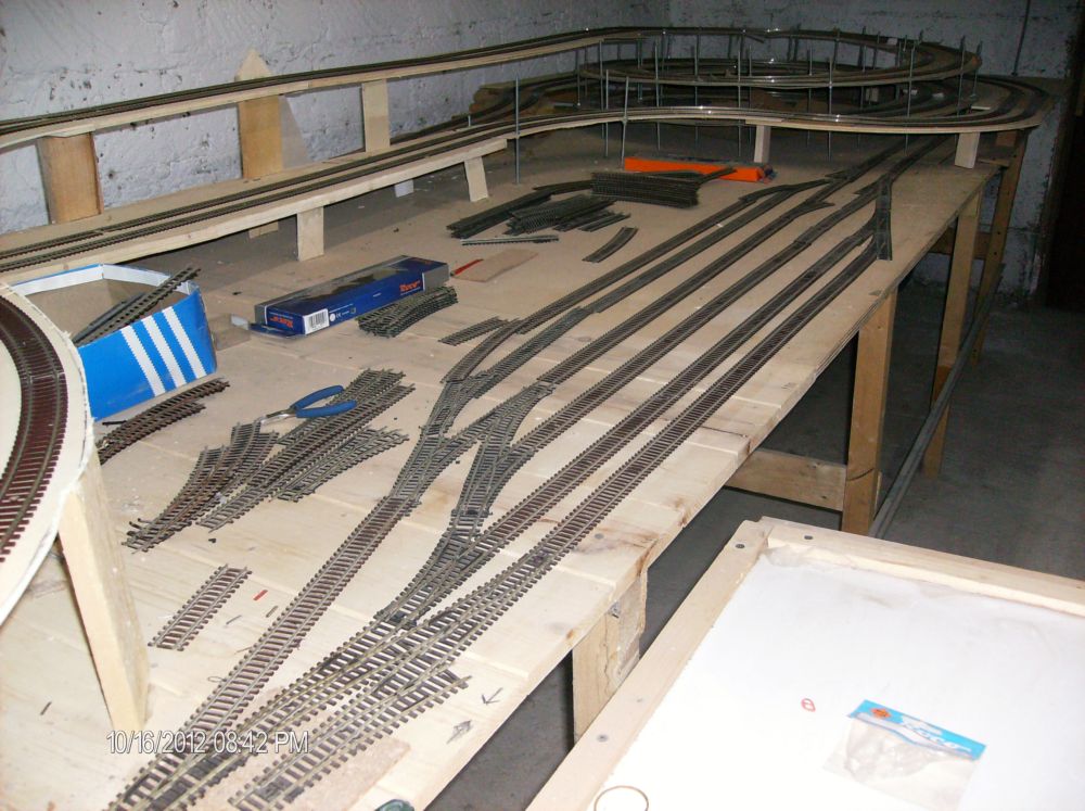

un po di foto di quello che sto tentando di fare
mi rimetto alla clemenza della corte

stando a quello che tu molto chiaramente mi hai spiegato quello che stavo provando a fare è molto lontano dalla realtà sia per un fatto di dimensioni sulle quali considerati gli scambi che ho a disposizione potrei anche soprassedere che per un fatto logistico, in ogni caso io mi accontenterei a questo punto di un compromesso nei limiti del possibile che preveda 2 binari di corretto tracciato con due binari di ricovero per eventuali precedenze o magari rinunciare al secondo binario di ricovero "barattandolo con un piccolo scalo merci
