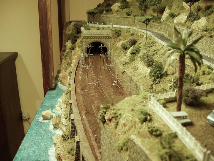

Io ho usato dei rettangolini di cartoncino delle dimensioni di circa 10x5x3 mm affiancati e affogati nella massicciata, si vedono nella foto in basso al centro
180384_125576874177601_3907574_n.jpg [ 104.46 KiB | Osservato 7395 volte ]

Grazie per il consiglio. Proverò a farli con il forex .Complimenti per il plastico e veramente bello :D

Grazie :) Con il forex dovrebbe venire ancora meglio, io a quei tempi ancora non lo conoscevo e non ne avevo sottomano.
