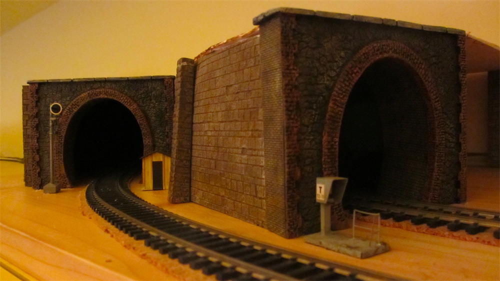

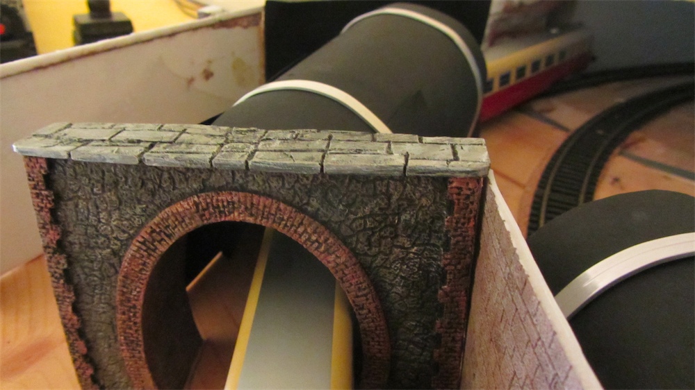

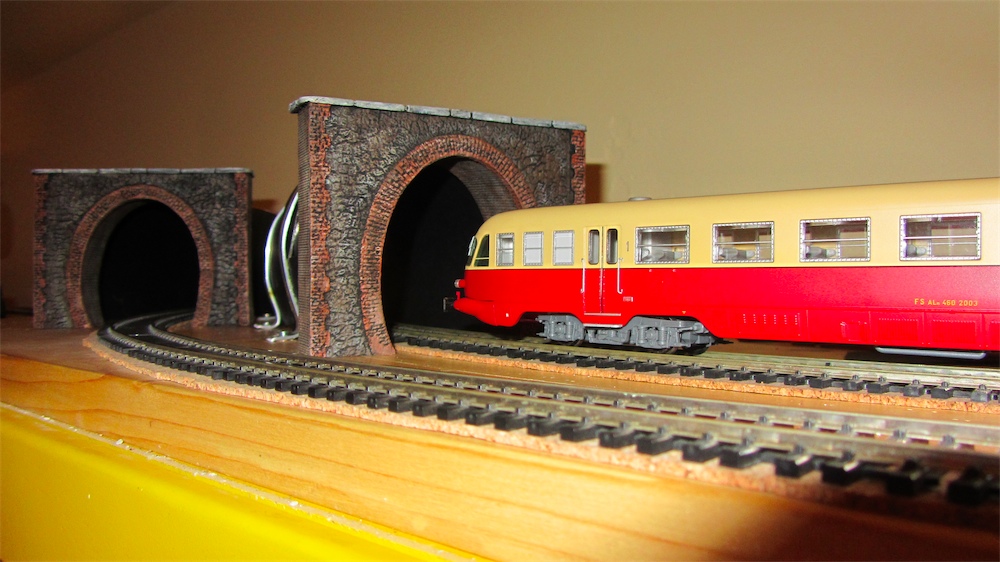

Cari amici, mi sento un po' a disagio ad entrare in questo reparto. Osservando i vari lavori presenti in questa sezione, mi trovo tra "grandi maestri"
con delle opere straordinarie che in molti casi quasi si fatica a credere che non siano foto di luoghi reali.
Chi ha osservato il mio impianto che gira per l'intero appartamento, ricorderà che il paesaggio era ancora ai primi passi e come avevo scritto, in attesa che il buon Paolo Portigliatti, mi annunci che è finalmente disponibile la nuova centrale Zimo (sono 3 anni che aspetto!) mi sono dedicato alla parte paesaggistica.
Ho dato la precedenza alle gallerie, perché nei punti dove i convogli transitano da un locale all'altro occorreva un rivestimento credibile.
Ho pensato ad una soluzione rapida, economica e che permette infinite correzioni.
Gradirei sapere cosa ne pensate e se qualcuno ha già adottato questa idea:

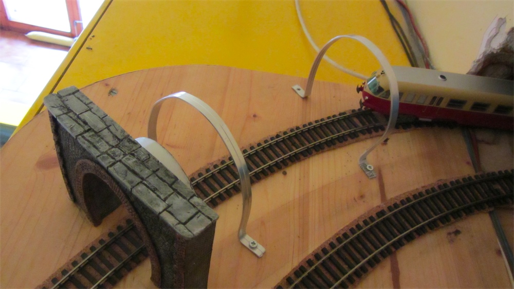

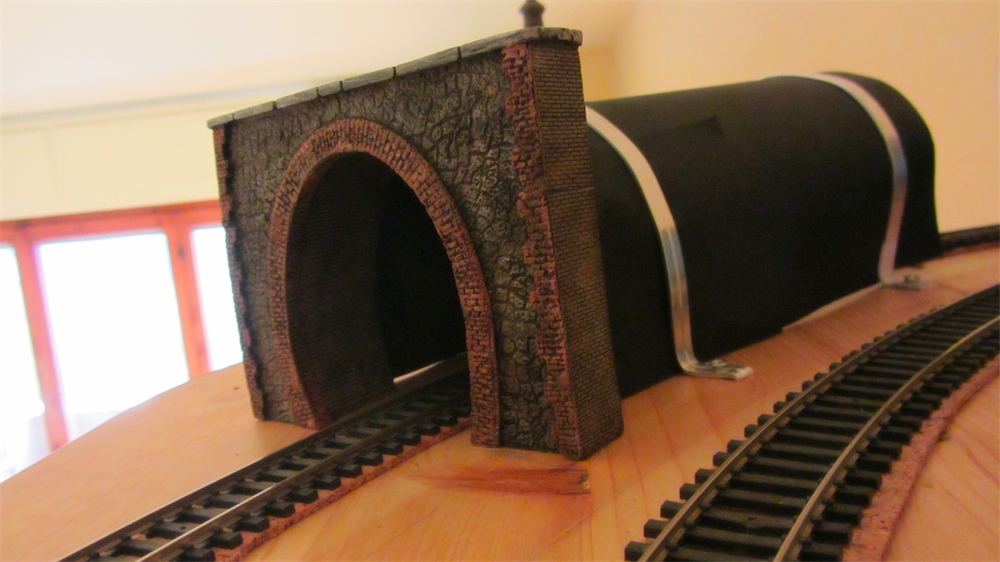

Si tratta di barrette in ferro a cui si può dare la forma che si vuole. Le ho avvitate alla base in legno e poi ho infilato all'interno del cartoncino nero.
Allego tre foto di una prima prova. Il lavoro non è ancora definitivo ma rende l'idea di ciò che ho scritto.

l'idea è senz'altro buona, la terrò presente !

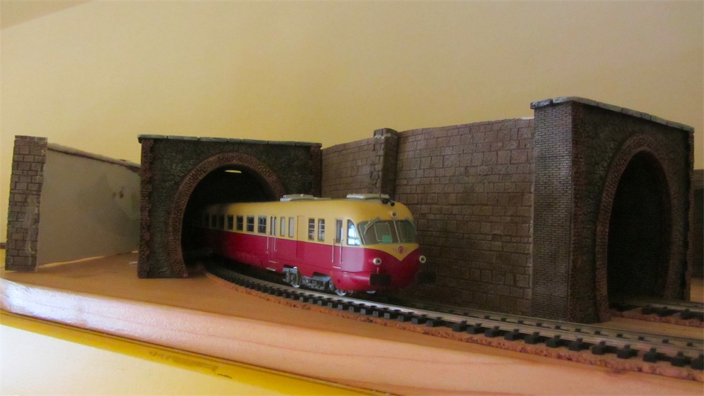

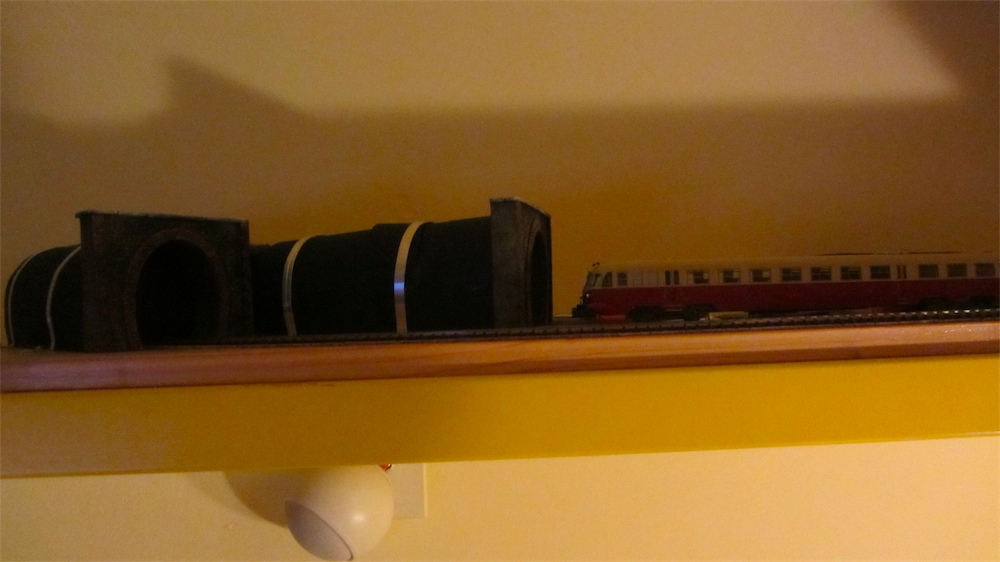

Altri passi avanti ma c'è ancora molto da fare.

Ciao, ottima l'idea ma ti sei posto il problema dell'accesso all'interno delle gallerie in caso di deragliamento?
Osservazione scaturita dal fatto che non so se quella è la sistemazione definitiva e la foto potrebbe trarre in inganno circa la lunghezza della parte coperta.
Salutissimi.
Gianfranco
 Oggetto del messaggio: Re: COME FARE: Costruzione gallerie
MessaggioInviato: sabato 17 novembre 2012, 22:36
Messaggi: 1366
Be, se non ci avessi pensato, sarei stato proprio uno sprovveduto :roll:
Premetto che i deragliamenti nel mio impianto hanno una percentuale vicina allo zero. E' stata una sfida non facile ma alla fine…….
I convogli lunghi o corti hanno superato severi test, retromarcia alla massima velocità su centinaia di metri di binario, senza deragliare!
Pertanto a marcia avanti a normale andatura è "quasi" impossibile. Nel 2012, fino ad oggi un solo deragliamento dovuto ad una gomma lasciata per errore sul binario.

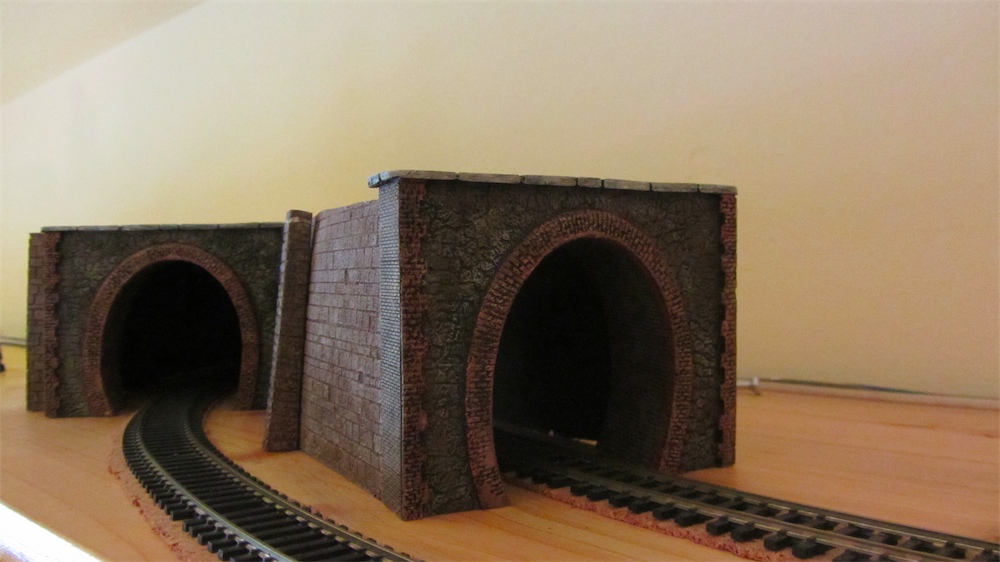

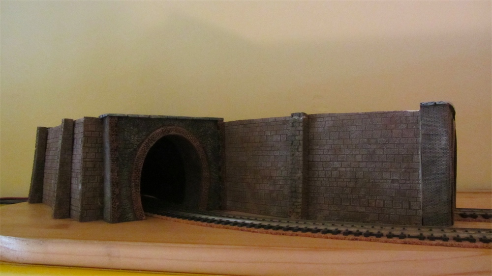

Riguardo la galleria, è apribile, come puoi osservare nelle foto che allego, è un attimo, si sposta il muro e si recupera il ferito :wink:
Commento file: Si sposta il muro
IMG_0925.jpg3.jpg [ 179.12 KiB | Osservato 3850 volte ]
Commento file: Si interviene
IMG_0926.jpg3.jpg [ 215.48 KiB | Osservato 3850 volte ]
Commento file: E in pochi secondi tutto torna come prima
IMG_0927.jpg3.jpg [ 199.44 KiB | Osservato 3850 volte ]

Visto che sei ancora in tempo, metti la sopraelevazione della rotaia nelle curve, e molto più realistico.

Ottimo consiglio! Provvederò al più presto. Grazie. (di quanti mm. deve essere?)
Approfitto anche per chiedere quanto deve essere la distanza semaforo/binario e se questa in curva cambia.
