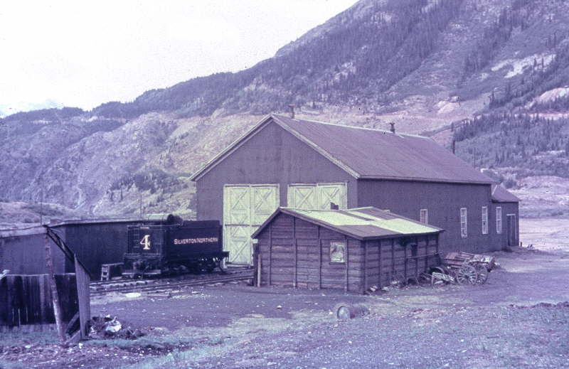

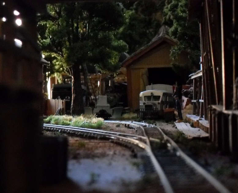

iLDIORAMA DI RED MOUNTAIN CITY e' un rifacimento di un' altro impianto inziato alcuni anni fa quando inizio' ad uscire il materiale dellla BACHMANN in 0n30. Infatti a seguito dell' acquisizione del materiale motore della MMI ispirato alla DENVER E RIO GRANDE, le mikado della classe k non potevano circolare sui vecchi raggi di curvatura assai ristretti. Passai quindi a rielaborare il piano di binari per poter almeno ammirare qrste bellissime macchine nel loro ambiente ferroviario.
Red mountain city, e' esistita realmente in colorado, lungo una linea ferroviaria che da silverton doveva raggiungere Ouray.
LE ultime sei miglia non furono costruite per il grande dislivello da superare e al loro posto fu costruita la Rio grande Southern.
(La storia reale di ferrovie e personaggi nella zona del san Juan richiederebbe un libro.)Nella mia fantasia invece l' impresa riusci' e red mountain city divenne il punto di incontro tra la D&RGW E LA RGS. il diorama ha le dimensioni di cm330 x 060, ed i fabbricati sono interamente autocostruiti in legno. Il primo fabbricato realizzato e' stato quello della rimessa locomotive.
deposito locomotive (Copia).JPG [ 81.33 KiB | Osservato 10780 volte ]
galloping goose in deposito.JPG [ 133.7 KiB | Osservato 10780 volte ]

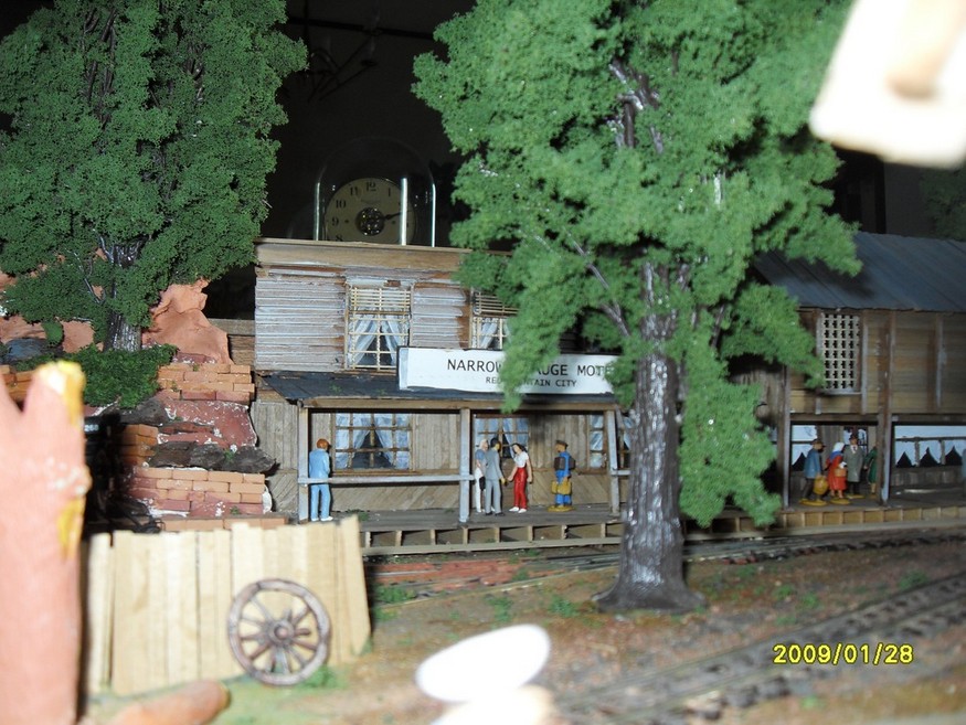

Il deposito locomotive e' stato il primo dei fabbricati, cui si e' aggiunta la miniera di vanadio ed ifabbricati della main street tra cui il narrow gauge hotel e la braggs e carson merchandise.

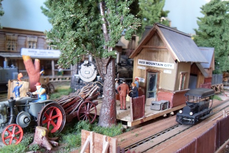

la stazione di red mountain city (Copia) (Copia).JPG [ 173.52 KiB | Osservato 10575 volte ]

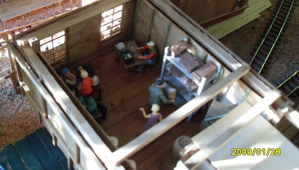

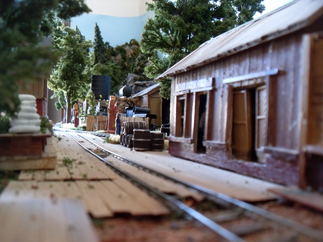

Facciamo ora una passeggiata pomeridiana nella stazione di red mountain. La indian summer e' ormai al suo culmine ed usciamo dall' hotel per dirigerci alla stazione.
vista della stazione dalla main street (Copia).JPG [ 179.86 KiB | Osservato 10575 volte ]
La stazione e' quasi deserta.
stazione red mountain city interno (Copia).JPG [ 228.28 KiB | Osservato 10575 volte ]

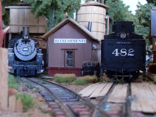

il traffico si anima e vari treni si alternano. Sul raccordo indusriale un convoglio di carri gondola vupoti è pronto a partire per un treno raccoglitore notturno
loc k 36 e k 37 di fronte al punto ristoro. (Copia).JPG [ 93.43 KiB | Osservato 10575 volte ]

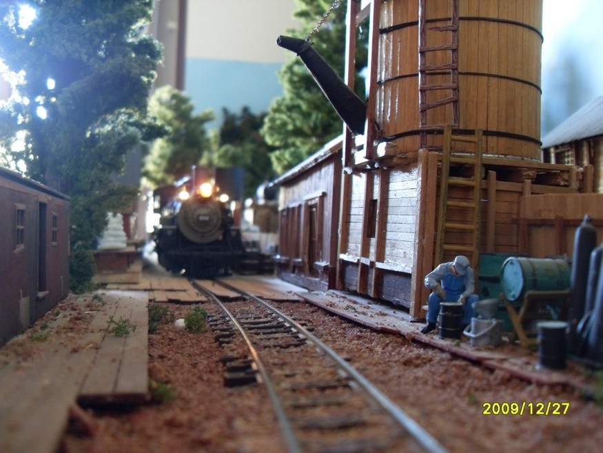

Il convoglio proveniente da Ouray dovra' effettuare una sosta tecnica per il rifornimento di acqua
loc. k 37 si appresta al rifornimento di acqua (Copia) (Copia).JPG [ 168.34 KiB | Osservato 10575 volte ]
. Come vedete il diorama e' stato concepito proprio per poter scattare foto in uno spazio ristretto , suddividendolo in una sorta di vignette, ognuna delle quali ha una sua propria funzione. In questo mi sono ispirato ad impianti inglesi,che pur nella loro semplicita' mostrano scene ad effetto e disposizioni di binari tali da rendere visivamente l'idea di qual cosa di piu' grande.Red mountain city e' infatti un impianto abbastanza piccolo lin scala 0.(nella scala H0 corrisponderebbe ad appena 150x30 cm.) alla prossima....

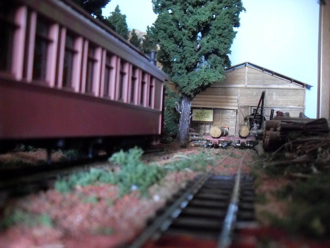

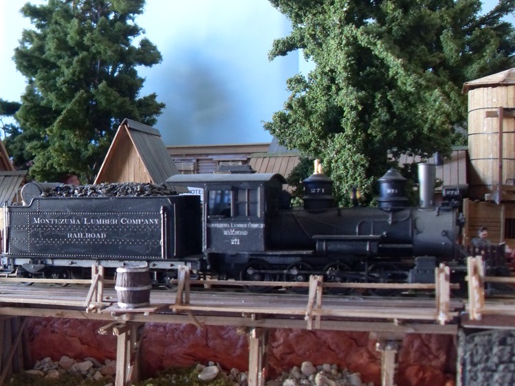

Camminado lungo i binari si arriva presto alla Montezuma lumber (al vero esistente come rete autonoma sulla RGS)
la segheria vista dal raccordo (Copia).JPG [ 210.9 KiB | Osservato 10502 volte ]
Al vero la 271 ex d&rgw prestava servizio per la montezuma lumber Ho cercato di riprodurla piu' fedelmente possibile.
SDC13088 (Copia).JPG [ 166.85 KiB | Osservato 10502 volte ]

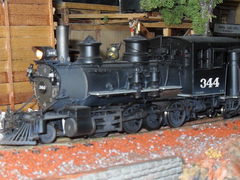

Mentre ritorniamo verso la stazione un treno arriva da Silverton
k28 proveniente da ovest (Copia) (Copia).JPG [ 193.24 KiB | Osservato 10502 volte ]
Il traffico e le manovre si susseguono nel piccolo e indaffarato scalo
locomotiva in sosta.JPG [ 203.19 KiB | Osservato 10502 volte ]

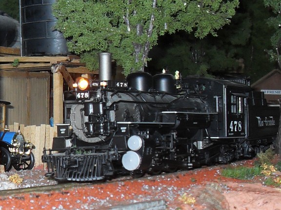

Manovre ed incroci sembrano non finire mai
locomotiva k 37 proveniente da raccordo merci (Copia).JPG [ 100 KiB | Osservato 10497 volte ]
Ma si sta facendo sera ed è quasi ora di ripartire
treno della sera con k 36 (Copia).JPG [ 114.7 KiB | Osservato 10497 volte ]

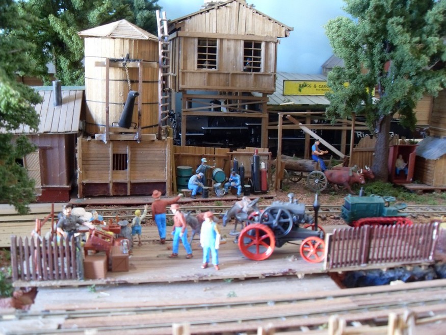

Nella nostra mente resta il ricordo di una cittadina operosa e di tanta gente simpatica e gentile.
la trazione animale e' insostitubile sulle montagne (Copia).JPG [ 123.52 KiB | Osservato 10497 volte ]
lo sceriffo sa come far ripagare i danni della rissa al saloon di ieri sera (Copia).JPG
lo sceriffo sa come far ripagare i danni della rissa al saloon di ieri sera (Copia).JPG [ 230.99 KiB | Osservato 10497 volte ]
ogni venerdi' c'eì mercato (Copia).JPG [ 188.86 KiB | Osservato 10497 volte ]
l' asino arriva dove il trattore non osa (Copia).JPG [ 121.62 KiB | Osservato 10497 volte ]
SDC13069 (Copia) (Copia).JPG [ 207.19 KiB | Osservato 10497 volte ]

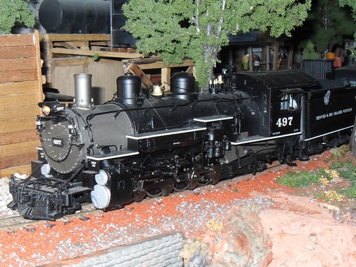

Le locomotive sono della mountain model import serie K e serie C della denver e rio grande.(cioè mikado e consolidation)Queste locomotive ora fuori produzione sono in metallo bianco ed ottone e costituiscono una serie eonomica dei modelli in ottone della precision scale. LE MACCHINE DELLA RIO GRANDE ERANO IMMATRICOLATE CON UNA LETTERA CHE INDICAVA IL RODIGGIO c CONSOLIDATION k MIKADO T ten wheeler, e da un numero che indicava la forza di trazione in migliaia di libbre. per cui la c16 e' una consolidation con forza di trazione di 16.000 libbre e la K37, la piu' grande di tutte e' una mikado con una forza di trazione di 37.000 libbre( tanto che era derivata da un locomotiva a scartamento odinario.)Altre locomotive che vedete nelle foto sono elaborazioni di locomotive bachmann e broadway import.Il materaiale rotabile e' materiale originario dello scartamento 0n3 ricondotto pazientemente allo scartamento di 16,5 mm proprio dello 0n30. la differenza non e' appariscente ma il vantaggio, anche in termini di raggio di curvatura e' grande. Anche il binario PECO =n30 e' facilmente reperibile e di ottimo funzionamento. Ho dotato le locomotive di DCC e sound condecoder Tsunami e Esu loksound. L' effetto sonoro e' assicurato.Il prossimo passo sara' l'illuminazione.

Le tre linee di Mears facenti capo a Silverton avevano un unico deposito locomotive che, curiosamente, e' ancora esistente ed ora di nuovo operativo nell'ambito dell' attivita' museale vivente della Durango & Silvertonr.r..
Silverton Northern Enginehouse dt unk.jpg [ 58.51 KiB | Osservato 10324 volte ]

Come mi ero impegnato a fare vi invio le foto dei modelli in scala 1:48 della Mountain Model Import in 0n30, scartamento 16,5 mm. raffiguranti i prototipi della Denver Rio Grande & Western, oggi ancora in servizio sulla Durango & Silverton, sulla Chama Antonito (Cumbres & toltec), sulla Knott's Berry Farm e sulla Huckleberry Railroad. Ricordo quanto ho gia' detto la lettera corrisponde al rodiggio quindi C equivale a consolidation, K a Mikado (la M era impiegata per le piu' grandi Mountain) ,il numero alle migliaia di libbre di sforzo di trazione: quindi C16 significa Consolidation con 16.000 libbre di potenza al traino.
SDC13319 (Copia).JPG [ 204.73 KiB | Osservato 10107 volte ]
Queste macchine provenivano dalla dotazione originaria della Denver.
La C 19 aveva una potenza maggiore ed e' stata impiegate fino all' ultimo sulle linee secondarie. Ha prestato dervizio, in regime di noleggio anche sulla Colorado & Southern e sulla Rio Grande Southern.

La K 28 , soprannominata Sport, di cui esistono ancora tre esemplari sulla Durango &silverton, era soprannominata SPORT, pur avendo solo mille libbre di differenza quanto a sforzo trattivo, era molto piu' veloce e trainava treni passeggeri presitgiosi come il San Juan o lo Shawano.Salvo le tre macchine esistenti le altre furono trasferite alle forze armate americane sulla ferrovia White pass & Yukon (si temeva un invasione dei giapponesi in Alaske) E la loro esistenza si concluse li.Alune macchine del tutto simili furono replicate per le ferrovie delle isole Haway e per la ferrovia intrneziona centroamericana ( a capitale USA)del guatemala e del salvador.
SDC13292 (Copia) (2).JPG [ 122.16 KiB | Osservato 10105 volte ]
