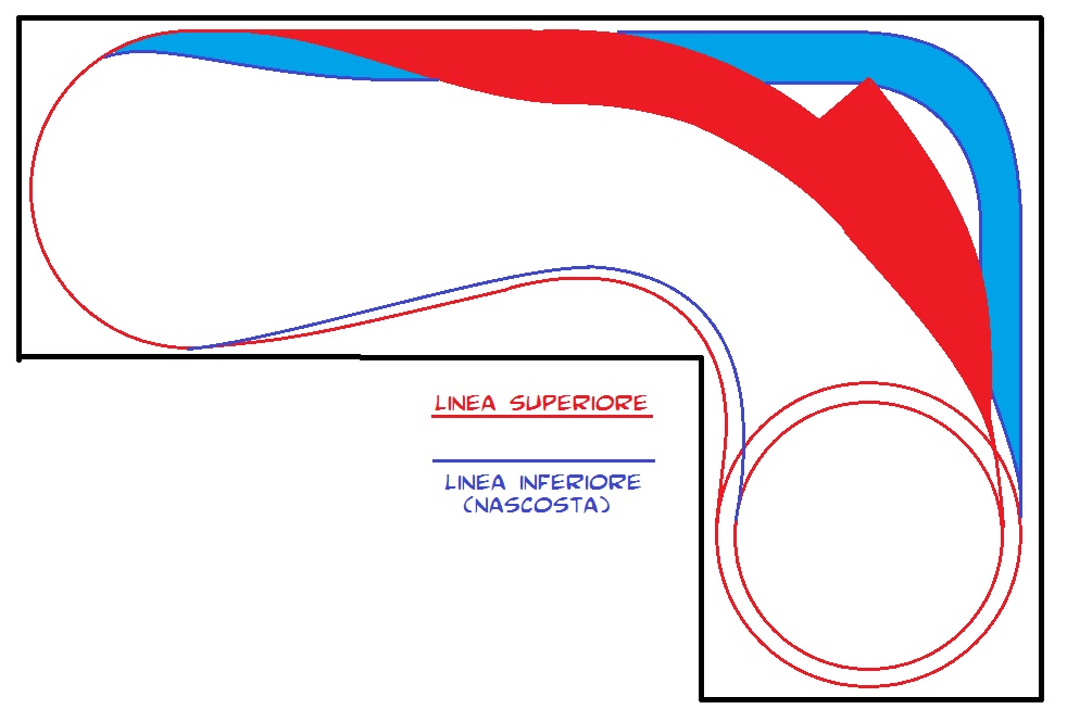

La soluzione di Colle Val d'Elsa (o similare, la stazione la si può anche fare più grande) consente di fare un plastico con tante manovre, ma certo non un impianto in cui i treni possano correre (al vero poco prima della stazione di Colle vi erano le 2 curve con il raggio minore presente nell'intera rete FS in piena linea: poco sopra i 100 m, quindi la velocità massima era di roboanti 6 chilometri orari!).
Ovviamente la proposta è ottima, ma se lo scopo del tuo amico è veder correre i treni, beh, non è la soluzione più adatta. Certo, in quello spazio non si può pretendere di farci la direttissima o una stazione di una certa importanza.
Una configurazione che mi ispira è quella di Ragusa (guardala con google maps): in sostanza la stazione è nel ramo di mezzo di una S. Potreste riprodurre parte di questa configurazione, con la stazione sullo sfondo, e la linea che compie un tornante e passa davanti all'osservatore per un discreto tratto, per poi andare a finire nella stazione nascosta. Certo una cosa del genere potrebbe occupare più di 1 m in larghezza (almeno 45-50 cm di raggio minimo nei tornanti ci vogliono, e ad un lato sono previsti 2 elicoidali concentrici con pendenze opposte: quello interno sale, mentre quello esterno scende...)
aaa.jpg [ 98.88 KiB | Osservato 5531 volte ]

Ciao Bomby, grazie per lo schemino... in sostanza se ho ben capito, la parata e la stazione sarebbero allo stesso livello?
 Oggetto del messaggio: Re: Cerco consigli per un amico
MessaggioInviato: mercoledì 5 dicembre 2012, 22:00
No, no, la parata sarebbe in discesa (praticamente equivalente ad un giro di elicoidale).

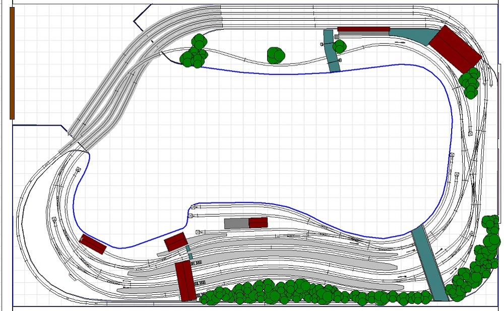

Sicuramente una soluzione 4*2 consente di avere una minore profondità del plastico (nella 3*2 gli elicoidali rubano molto spazio, sui 110-115 cm in tutto), e fa sì che sia possibile anche avere uno sviluppo maggiore e più accessibile dei binari, con stazioni nascoste, ecc.
Io ti propongo due soluzioni: quella sopra (che avendone tempo tradurrò in un piano schematico al pc, per ora ho fatto uno schizzo alla buona su un foglio...), che non mi pare disdicevole, e per la soluzione 4*2 ho già presentato qualcosa nella sezione I&P: idee e fantasia (precisamente, il secondo messaggio viewtopic.php?f=7&t=64879&start=60 ) che si può adattare facilmente (quello è previsto in una stanza 4*2,5...), per il resto mi pare buono (a parte qualche stravaganza, tipo il FV a cavallo dei binari...). Di là (ci sono le immagini) non ero riuscito ad inserire il piano binari, lo metto qui:
cam 5.jpg [ 241.32 KiB | Osservato 5338 volte ]

Complimenti, veramente bellissimo :shock:

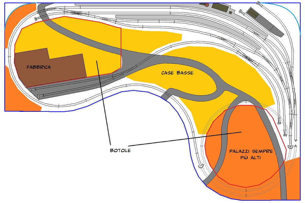

Ecco la seconda opzione.
In pratica è quella che vi avevo anticipato col "tornante": dal lato corto della L sbuca da una galleria (o da dietro un palazzo, meglio) la linea proveniente dal 1° elicoidale "stretto". Ibinari incontrano da subito la radice scambi, a destra vi è lo scalo merci che dispone di due tronchini, a sinistra la linea si dirama in 4 binari passanti, di cui tre serviti da marciapiede: il 4° dà accesso ad un raccordo, infatti i 2 tronchini a destra sono i binari di presa e consegna; il raccordo compie una S in discesa, attraversa una piazzetta e prosegue in sede stradale verso i due tronchi terminali all'interno dello stabilimento. La stazione in alto si richiude sul binario di corsa (è presente un tronchino di sicurezza per i binari non di corretto tracciato, per impedire che un convoglio possa partire da solo ed acquistare velocità nella discesa), che dopo aver attraversato un PL, compie una stretta (45-50 cm di raggio) curva di più di 180°, ripresentandosi davanti allo spettatore sbucando da dietro un alto palazzo. La linea, in costante discesa, compie una serpentina, intervallata da attraversamenti a livello, che la porta ad imboccare una galleria e ad entrare nel secondo elicoidale.
Nel disegno, le sezioni circondate in rosso sono botole, necessarie per intervenire nei punti meno accessibili. Le porzioni colorate in arancio saranno "popolate" da alti palazzi e condomini, mentre in quelle in giallo scuro saranno prevalenti le case basse (massimo 2-3 piani), per non ostacolare la vista sulla stazione (si potrebbe immaginare che il terreno non sia tanto resistente per reggere costruzioni più pesanti). La zona in ogni caso sarà lievemente ondulata (insomma, non una cosa tipo Alpi, magari a tratti aspra, ma dolce) con rilievi, specie ai bordi del plastico.
Per via dell'ambientazione cittadina e della posizione arretrata della stazione (quindi l'accessibilità non sarà ottimale, e la visuale è migliore stando un po' in alto), suggerirei di posizionare il piano della stazione ad un'altezza pari alla propria-50 cm (es: sono alto 1,75, l'altezza del piano della stazione è a 1,25 m. Considerando che la stazione è a quota +10 cm rispetto al punto più basso raggiunto dai binari in vista, questo starà a 1,15m. Dunque il piano inferiore sarà circa circorum a quota 1 m, ma è meglio far fare un giro in più all'elicoidale per aver più spazio per operare sotto).
Questo impianto lo vedo ambientato tanto bene in zone pedemontane, od in vallate alpine/appenniniche, sia nelle vicinanze della costa...
3x2.jpg [ 204.65 KiB | Osservato 5308 volte ]

Solite bozze interessanti Bomby :wink:
Sarei quasi convinto per la soluzione ad anello, ad un'altezza superiore al normale, 120 - 130 cm da terra. Posto un'immagine con le reali misure della stanza
Sulla parte sx ho a disposizione 130 cm, in quanto poi c'è un camino che sporge verso il centro della stanza.
Ci dovrebbe poi essere una parte amovibile per poter entrare al centro della scena.
Vorrei mantenere una larghezza minima dei vari moduli, tranne ovviamente quello della stazione (circa 50 cm se dovessero bastare) e tenere gli altri moduli ad una larghezza di 30 cm per non appesantire troppo il risultato finale e per velocizzare anche le operazioni di costruzione dei vari moduli (non vorrei tarar avanti troppo rischiando di stufarmi un giorno).
Ultima domanda, sarebbe fattibile un anello a doppio binario?
Grazie a tutti

Potenzialmente sì. Certo la stazione non sarà immensa. 2 binari di corsa+1 di precedenza comune, + scalo. Al limite si può aggiungere un piccolo raccordo ad un angolo. Occorre valutare bene il discorso stazione nascosta: una soluzione potrebbe essere la coulisse verticale. Occupa poco spazio in larghezza, se fatta in maniera appropriata è anche bellina da vedere (visto che deve finire, se ho ben capito, in un salotto o una tavernetta), offre, a dispetto dello spazio, una grande quantità di stalli disponibili. Certo non è disponibile pronta all'uso, e farla da soli non è semplice...
