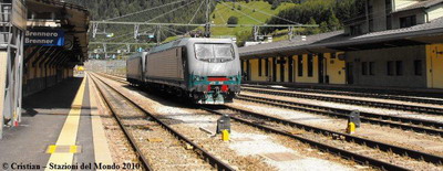

Se posso (spero di non invadere abusivamente ed inopportunamente questo spazio), vorrei chiedervi si i picchetti interamente gialli con vertice piramidale che si vedono in questa foto (subito dietro i segnali bassi) hanno lo stesso significato o hanno tutt'altra funzione.
La foto è tratta dal sito Stazioni del Mondo, l'autore è riportato in basso a sx. Se contravvenissi a qualche regola del forum segnalatemelo o eliminate direttamente l'allegato.

Sono un pò speciali quei picchetti!!!!!
Al Brennero la stazione è stata realizzata con circuiti di binario conta assi al posto dei normali CdB ed il posizionamento dei pedali è contrassegnato con il picchetto giallo....

Ciao Alex,
grazie per la delucidazione. Quindi in prossimità del picchetto ci sono le due piastre gialle del blocco conta assi (che si vedono anche in foto), giusto?

Sì Brennero è dotata di CdB con Bca e non con i sistemi tradizionali, questa scelta è stata effetuata perchè spesso i CdB tradizionali non funzionavano causa gelo.
