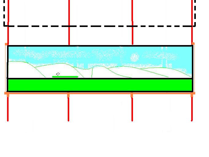

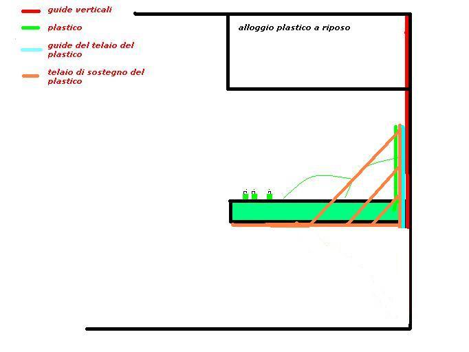

la mia idea (non sò quanto inedita, però quantomai originale.... :mrgreen: ) consiste nell'appendere il plastico a parete su una struttura a muro tramite guide verticali, su cui scorre una struttura ad L rovesciata e controventata, che sostiene il plastico, le guide e il plastico a riposo si potrebbero facilmente nascondere rivestendo la parete (per mimetizzarle) e creando un mobile appeso in cui il plastico vada a infilarsi a riposo, proteggendolo dalla polvere.
ergo: plastico fissato rigidamente e libero sotto!
questa idea non sarebbe malvagia anche per un piccolo modulare, da piazzare semplicemente appoggiato sopra la struttura e facilmente rimovibile......... :mrgreen: :o
