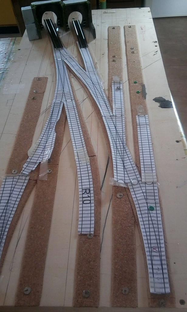

salve a tutti vi mostro quello che sto cercando di costruire! il modulo 120x50 fa parte di una stazione di fantasia che sto cercando di riprodurre in h0 presto vi mostrerò altre foto e tecniche costruttive a voi commenti e critiche.

A me piace molto questo tracciato,sono curioso di vedere gli sviluppi.
Per i treni passeggeri quanti binari hai previsto ? Invece lo scalo merci con il magazzino sarà sulla sinistra?

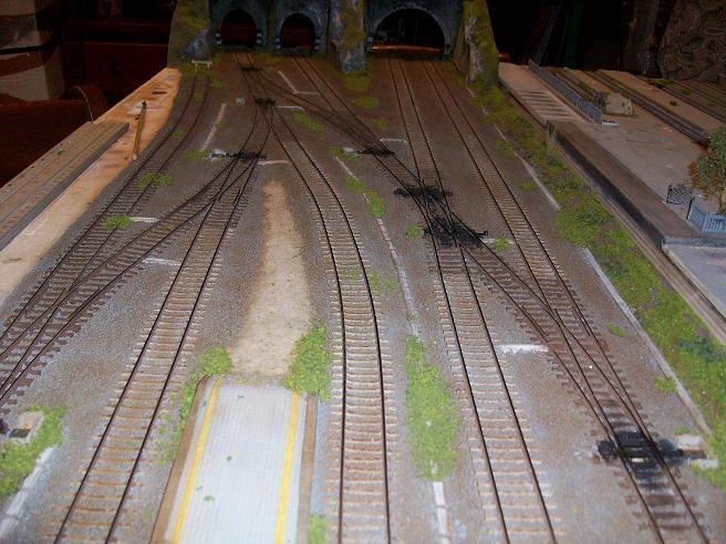

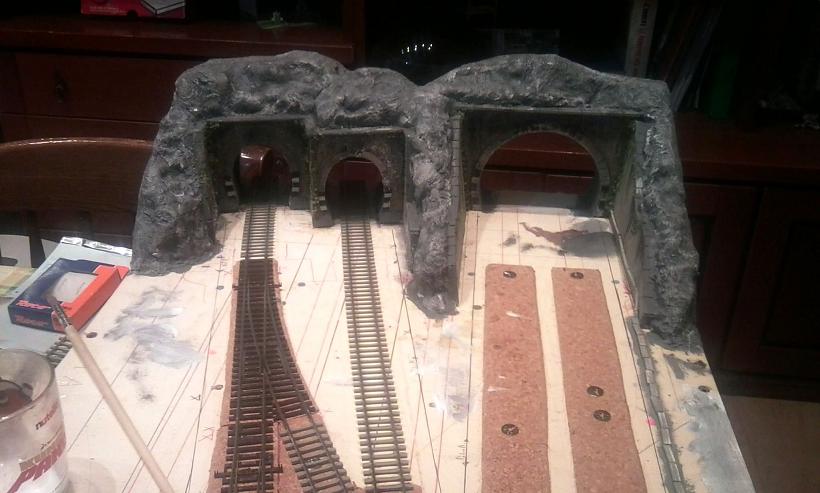

riguardo binari di stazionamento treni passeggeri saranno 3 ,magazzino sul lato sinistro, armamento ho optato per il sistema rocoline codice 83 con motori sotto plancia conrad gestiti in digitale con "SwitchPilot" V1.0 i portali sono stati realizzati con il forex rilievi sono stati fatti con schiuma poliuretanica rivestita con della carta igienica dipinta con colori acrilici color roccia.
le canalette porta cavi sempre in forex.

Vedendo i portali con la roccia già cambia aspetto :D
Prevedi un prolungamento o la misura sarà di 120 cm effettiva? Cosi puoi farci fermare solo convogli minimi o di automotrici.
Ultima domanda hai intenzione di elettrificare la linea?
Roby

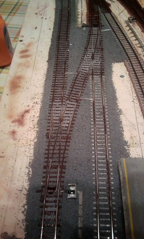

no mai presentati.proseguono i lavori,coloritura delle traversine e posa del pietrisco

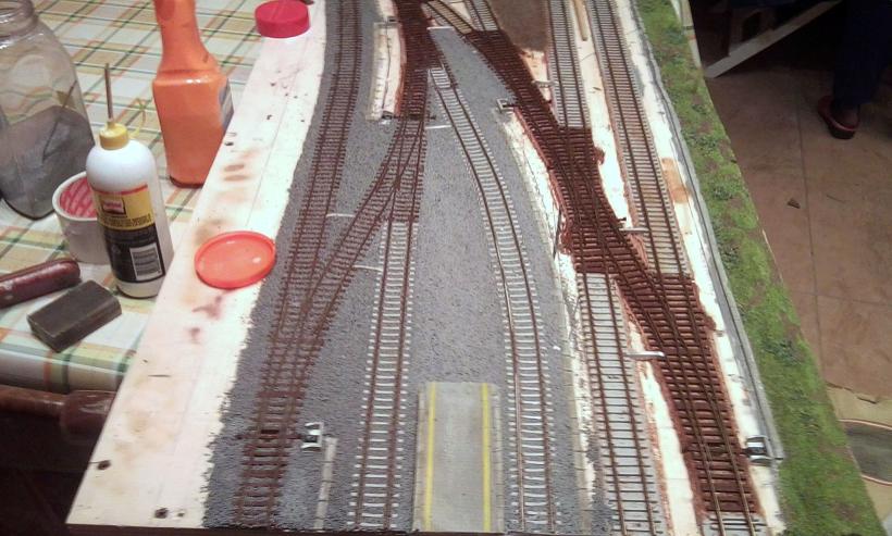

un po di verde!

il modulo e quasi completo manca la palificazione e un po di vegetazione.

Posso domandarti a cosa servono quei 2 binari che finiscono nella galleria a 2 binari? Sono una linea che si dirama, o sono binari tronchi di servizio?
 Oggetto del messaggio: Re: PLASTICO: nuovo modulo
MessaggioInviato: venerdì 22 febbraio 2013, 16:08
Iscritto il: sabato 15 novembre 2008, 8:01
Messaggi: 62
Località: italia
diramazione
