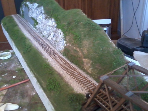

Sto realizzando un diorama di ambientazione americana per un amico,mancano ancora alcuni dettagli...come vi sembra?

Ottimo lavoro ma mi sà che devi sporcare ancora (e molto...) la massicciata... :mrgreen:

Bello, mi piace l'idea di un diorama "lineare", magari futuro pezzo di plastico "lineare". Un po' più di sporco e invecchiamento sulla massicciata non può che migliorare l'effetto...

grazie!!! stasera sto realizzando degli abeti e nel frattempo ho gia messo altre piante...la sporcatura della massicciata e di altri particolari deve essere fatta...
seguiranno altre foto....

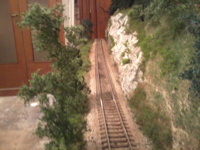

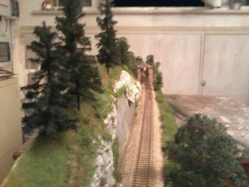

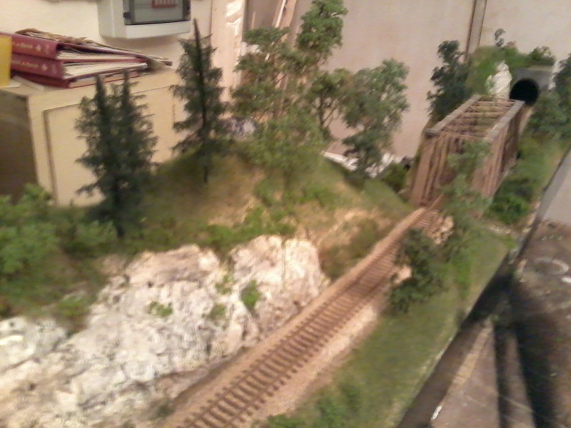

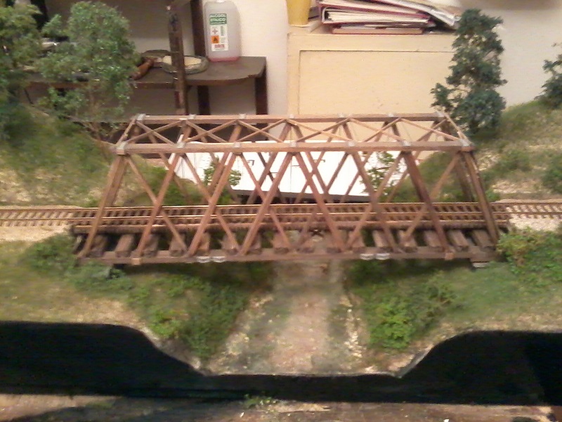

altre foto...
gatto michele 918.jpg [ 57.65 KiB | Osservato 4998 volte ]
gatto michele 925.jpg [ 149.5 KiB | Osservato 4994 volte ]
gatto michele 932.jpg [ 155.45 KiB | Osservato 4992 volte ]
gatto michele 903.jpg [ 172.14 KiB | Osservato 4992 volte ]

Lorenzo mi piace molto complimenti promette bene, belli scorci, solo che se non fosse per il ponte sà poco di scenario americano, ci vedrei più un'ambientazione italiana,ma questo è un mio parere personale.
prova a mettere sopra un convoglio per vedere l'effetto, comunque la qualità delle immaggini non rende giustizia.

oh! ma una foto che non sia mossa ....?! :) mi interessava vedere nel dettaglio il fiume in secca...

Nonostante le immagini sfocate è un bel vedere, sopratutto la vegetazione ed il fiume, bravo! Parlaci delle tecniche che hai utilizzato.

L'ambientazione l'ho presa da internet da uno scorcio di ferrovia Americana,effettivamente molto simile a quella Italiana,non ho rotabili Americani perchè come già detto in precedenza è stato realizzato per un amico,io seguo lo stile FS ed il diorama,ormai,è stato consegnato al committente.
Le foto le ho fatte col cellulare e la qualità delle immagini è scarsa...purtoppo la macchina fotografica s'è rotta.
Il fiume non è in secca ma c'è acqua imitata da uno strato di circa 5mm di silicone trasparente utilizzando la tecnica di axel.
Gli abeti sono realizzati col metodo di Peppardo che quì sul forum ha descritto le tecnica, le piante sono rametti di Teloxis,verniciati a spuzzo con vernice marrone poi ho dato sempre a spuzzo colla spray e col passino ho fatto cadere fibre d'erba di LS da 5mm,poi ho spruzzato lacca extra forte per capelli e ho versato sopra le foglie della heki.
L'erba,di varie tonalità di verde proviene dal catalogo LS,il terreno è riprodotto con vera terra setacciata, dove prima di posare l'erba ho incollato del fine turf woodlands verde chiaro,medio e scuro.
Per i cespugli ho utilizzato teloxis con sopra fiocchi heki e sempre della heki il foliage in tre tonalità di verde.
le rocce sono ricavate da stampi woodlands patinati con colori acrilici nero,ocra e marrone chiaro e scuro.

E il ponte ?????

il ponte proviene da un kit commerciale in legno che mi ha dato,già montato il committente del diorama ma non ricordo la ditta che lo produce..io l'ho solo patinato
