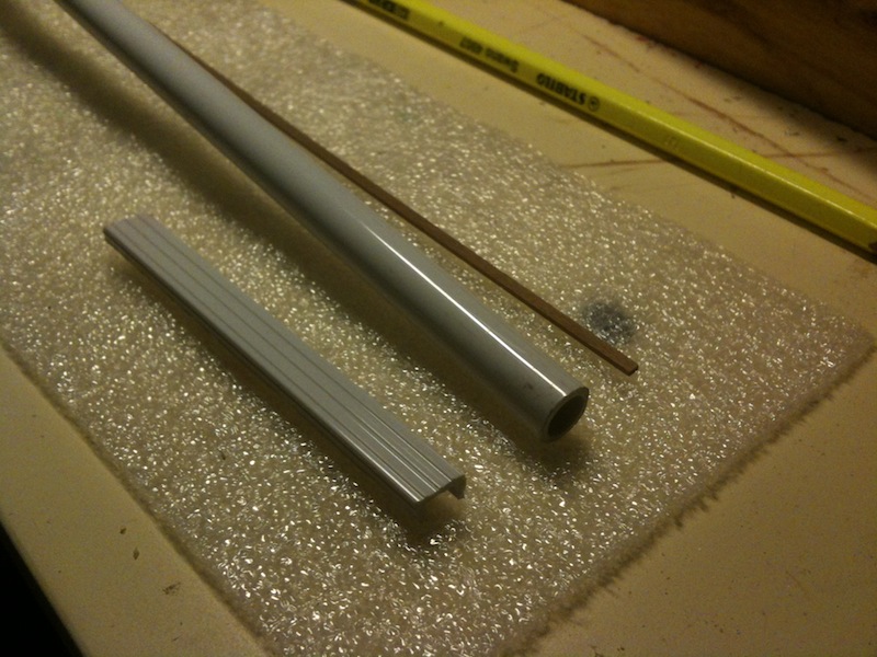

Commento file: Vari componenti prima di iniziare
IMG_2490.JPG [ 156.9 KiB | Osservato 2539 volte ]

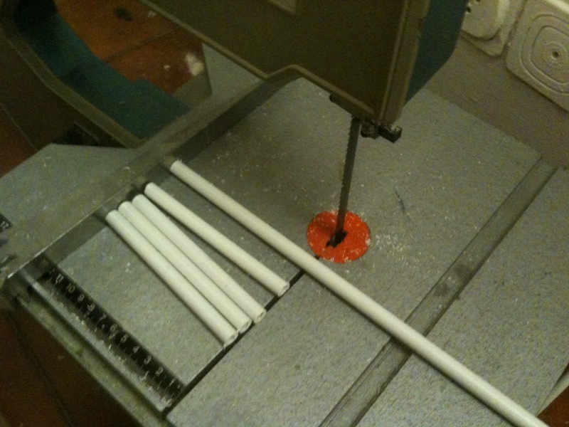

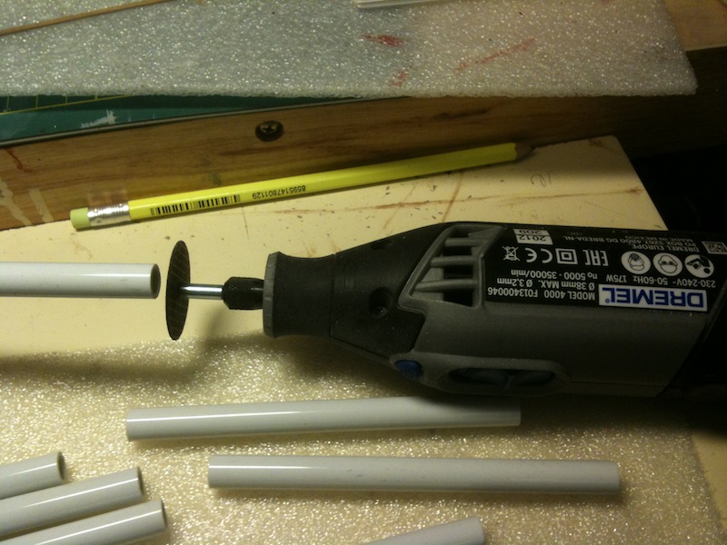

Commento file: Il tubo viene tagliato in sezioni uguali, in questo caso di circa 12 cm.
IMG_2491.JPG [ 133.32 KiB | Osservato 2539 volte ]
Commento file: Con il trapanino si pareggiano eventuali imperfezioni del taglio, poi con spazzola di ferro si ripuliscono le estremità
IMG_2494.JPG [ 142.9 KiB | Osservato 2539 volte ]

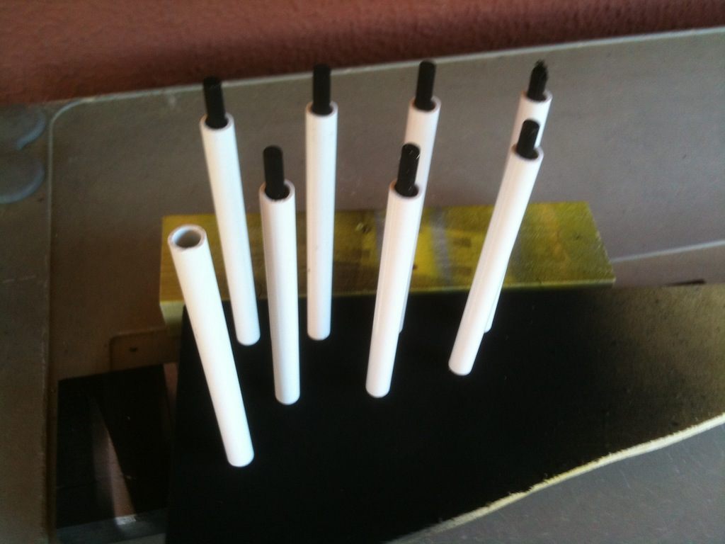

Commento file: I tubi sono pronti per la verniciatura, nell'esempio bomboletta spray nero opaco
IMG_2495.JPG [ 141.62 KiB | Osservato 2539 volte ]

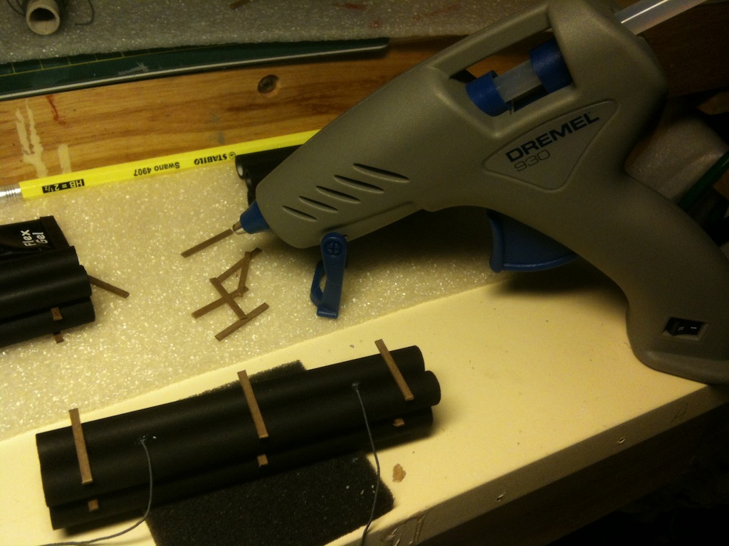

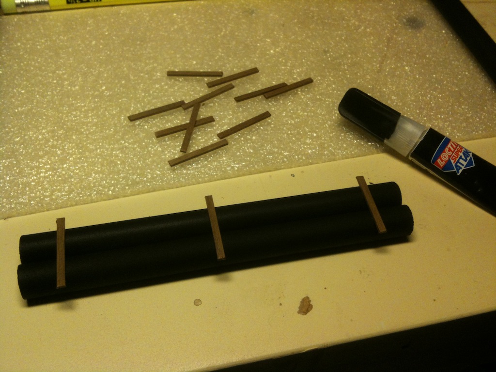

Commento file: Si incollano i tubi tra loro e le basi in legno
IMG_2502.JPG [ 199.63 KiB | Osservato 2539 volte ]
IMG_2503.JPG [ 161.86 KiB | Osservato 2539 volte ]

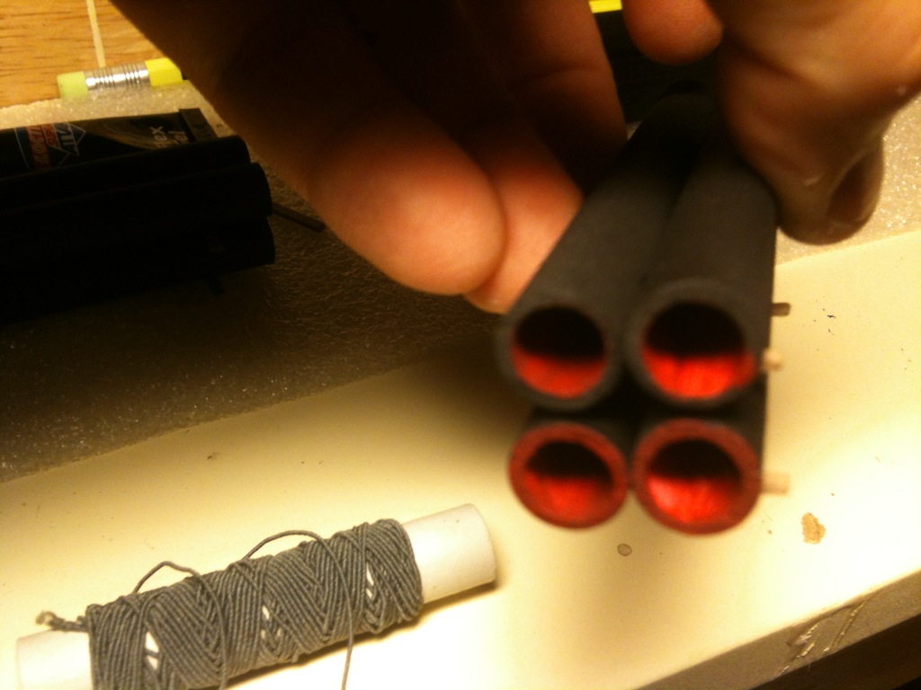

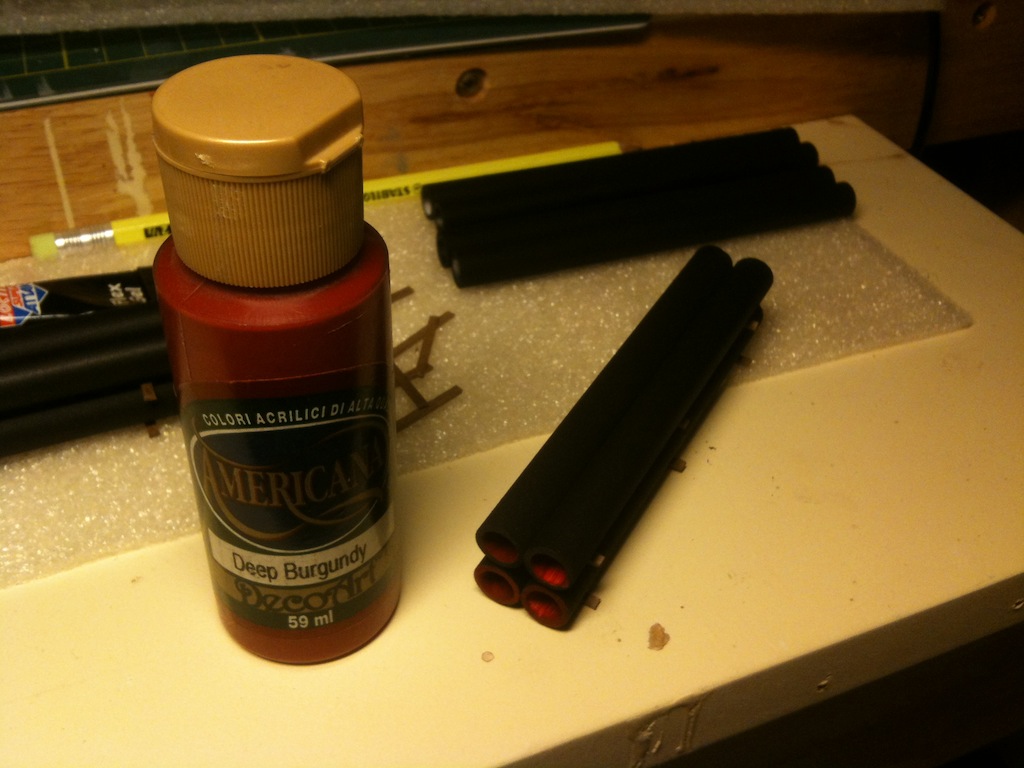

Commento file: Con del colore acrilico, si verniciano le estremità dei tubi ed eventualmente l'interno
IMG_2505.JPG [ 158.52 KiB | Osservato 2539 volte ]
IMG_2506.JPG [ 147.5 KiB | Osservato 2539 volte ]

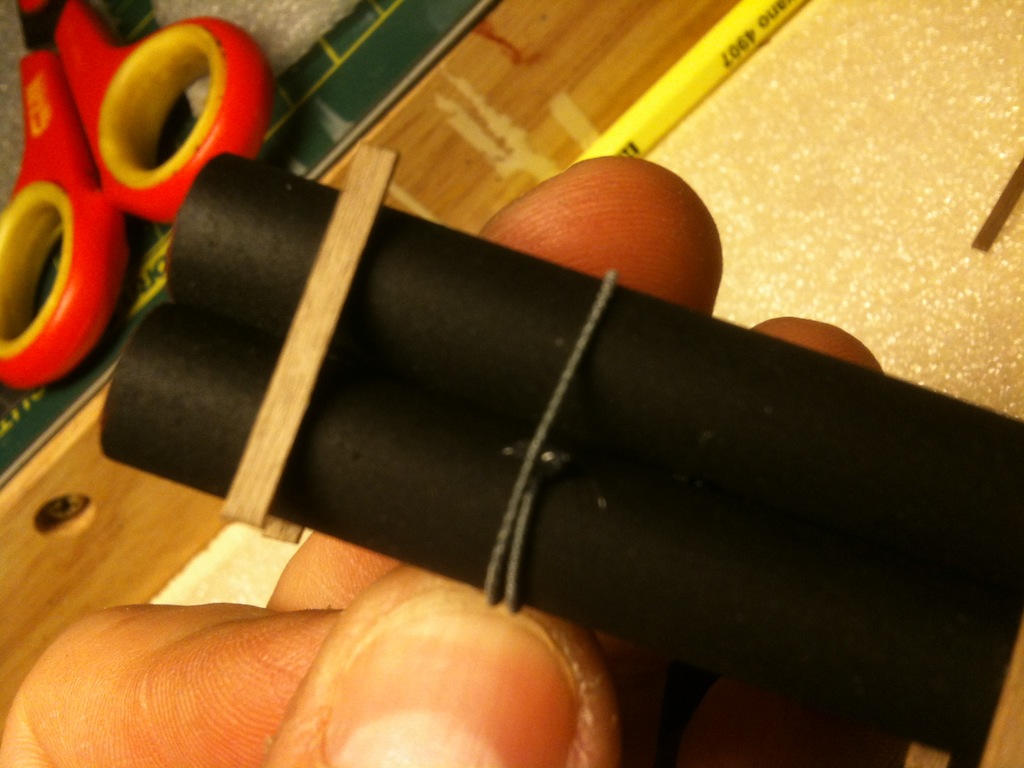

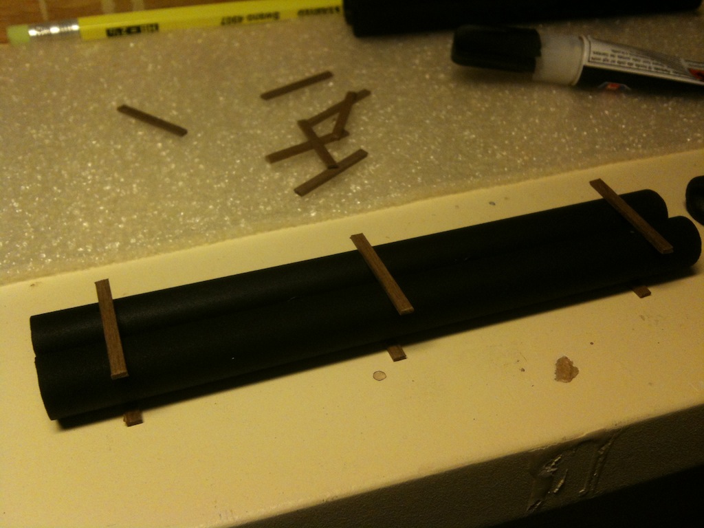

Commento file: Con una goccia di colla a caldo si blocca l'estremità del filo elasticizzato
IMG_2507.JPG [ 182.36 KiB | Osservato 2539 volte ]
Commento file: Tendendolo leggermente, si incolla il filo all'altra estremità.
IMG_2510.JPG [ 160.62 KiB | Osservato 2539 volte ]

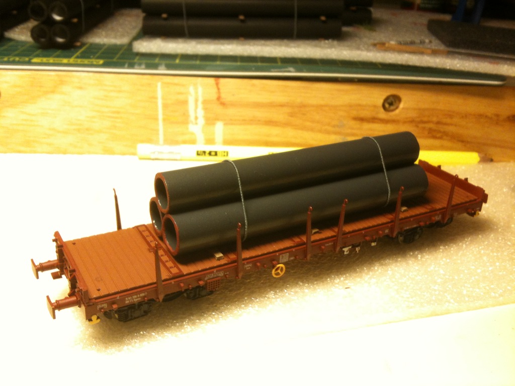

Commento file: Fine del lavoro. Come avete potuto osservare, le dimensioni, il numero, il colore, l'eventuale invecchiamento sono a discrezione del modellista.
Qualsiasi commento/suggerimento da parte vostra è ben accetto. Spero di essere stato utile per qualcuno, un saluto
IMG_2516.JPG [ 153.83 KiB | Osservato 2539 volte ]

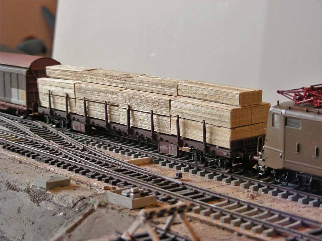

Ciao in merito ai carichi sui carri: io ho realizzato il carico di legname per le cartiere. Carichi di questo tipo si potevano vedere spesso su carri pianale in composizione a vari merci interzona lungo la penisola fino a 3/4 anni fa..
Flone_Modellismo_Rs_Low_quality.jpg [ 110.03 KiB | Osservato 2365 volte ]

Ciao Bajkal,
