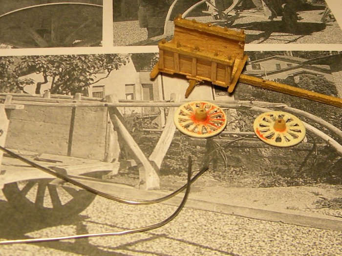

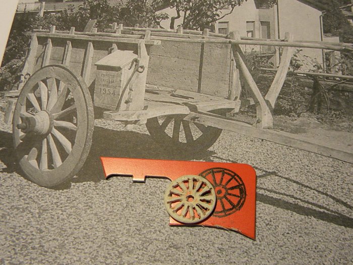

Per ora sono partito con quello che mi metteva più pensieri, ovvero le tipiche ruote, con i canonici 12 raggi.
ruota1.jpg [ 103.09 KiB | Osservato 7418 volte ]
ricavata da un avanzo di scheda porta-sim, tagliata con cutter previa foratura nelle parti "difficili".
A incisioni terminate, ho pensato di montarla su mini trapano per una sorta di tornitura.
Seguiranno a presto altri sviluppi
Alessandro
 Oggetto del messaggio: Re: Come Fare: un carro.............poco ferroviario
MessaggioInviato: martedì 25 giugno 2013, 18:08
Nome: Alessandro Piazzai
Messaggi: 731
Dopo aver lavorato la plastica delle ruote, ho applicato il mozzo in legno, in gergo "barile".
Con delle strisce di legno sottilissime (ramino ?) dallo spessore di circa 0,5mm ho poi cominciato la struttura stessa del carro, mentre per il timone mi sono servito di un listello quadro da 1,5 mm, per adesso ancora lungo più del dovuto.
carro2p.jpg [ 102.73 KiB | Osservato 7226 volte ]
I due archi che si notano in foto, sul vero, verranno realizzati con del filo elettrico da ø1mm di diametro, in gergo "pertiche"
Alle prossime
Alessandro

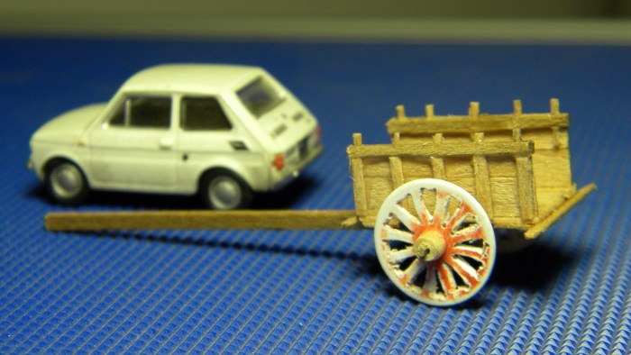

L'idea è venuta più che altro per una sorta di necessità di ambientazione, quindi, essendo una riproduzione che richiede risorse limitate (a parte il tempo) ho cercato di cimentarmi, sperando di rendere degnamente e modellisticamente omaggio alla ditta qui di zona che fino agli anni '60 sfornava alacremente queste creazioni in scala però 1:1.
carror.jpg [ 74.26 KiB | Osservato 7104 volte ]
Intanto ho provato un montaggio delle ruote veloce, per rendermi conto delle proporzioni e del colpo d'occhio.
alle prossime
Alessandro

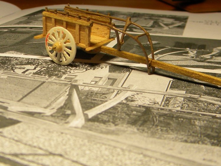

Montate anche le pertiche e relative strutture, tutto filo metallico saldato a stagno:
carrop.jpg [ 83.1 KiB | Osservato 7056 volte ]
Ora mancano dettagli come:
-il "pittolo" posteriore, ovvero il rullo per legare e tendere il carico.
-la "martinicchia", ovvero l'impianto frenante, con ceppi rudimentali
-la cassetta degli attrezzi
-ferramenta varia, ornamentale e non.
Alle prossime
Alessandro

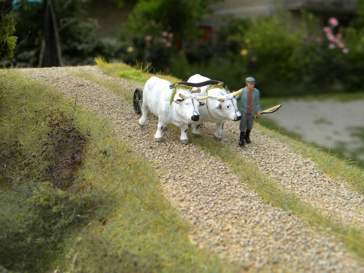

Strada facendo vedrò cosa posso mettere a corredo, sicuramente la corda, mentre per il lume a petrolio non credo che di giorno se lo portassero appresso (immagino un'ambientazione estiva).
Per i buoi ho già modificato quelli rossi ( :? ) della Noch, trasformandoli, con tutte le licenze del caso, in due belle chianine, come si conviene:
chianine.jpg [ 95.76 KiB | Osservato 7024 volte ]
@Capolinea:
non conosco il tipo di carro a cui ti riferisci, ma il bello è proprio che ogni zona d'Italia aveva il suo tipo di carro con le peculiarità del caso.
Grazie,
Alessandro

Comunque ecco le foto del carro all'opera, come è giusto che sia:
e un tuffo negli anni '50-'60:
a concludere, qualche foto trovata in rete della versione in scala 1:1:
carro chianino in b/n
carro chianino con decorazioni
Buona Domenica
Alessandro
