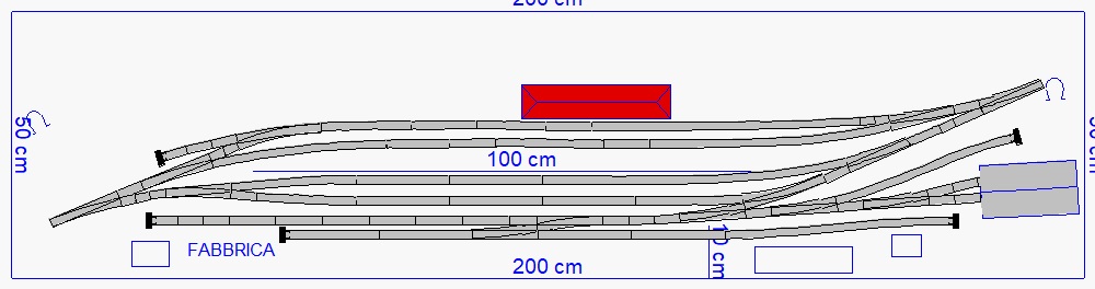

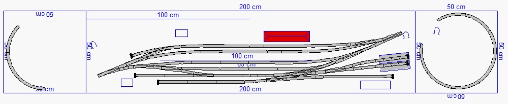

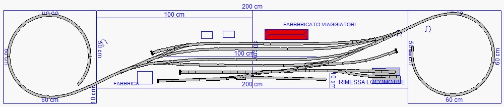

Buongiorno,
forse ci siamo per la realizzazione del tanto desiderato plastico.
Considerato lo spazio a disposizione ,sempre poco... ho pensato ad un plastico modulare a 2 piani, profondità 50 cm, con 2 elicoidali ai lati per raggiungere la stazione nascosta.
il piano stazione sarà composto da 2 moduli da 1 metro ambientazione italiana di fantasia, epoca IV-V gestione analogica.
Vi posto alcune bozze del tracciato, sono indeciso su quale concentrarmi...avrei bisogno dei vostri utili e preziosi consigli.
STAZIONE VER4.jpg [ 73.73 KiB | Osservato 3416 volte ]
STAZIONE VER3.jpg [ 60.04 KiB | Osservato 3416 volte ]
STAZIONE VER1.jpg [ 67.68 KiB | Osservato 3416 volte ]
