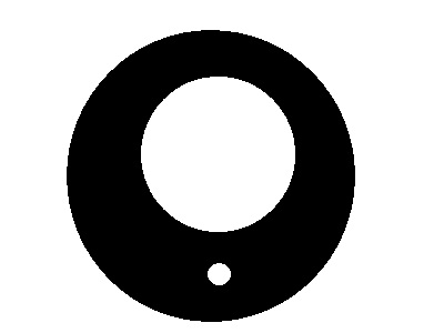

Risolve non poco quell´affare,ho idea che me ne costruisco uno,a tal effetto mi servirebbe sapere com´é fatto in punta,da quanto ho capito e fatto cosi? o sbaglio.
schizzo.jpg [ 12.1 KiB | Osservato 9547 volte ]
 Oggetto del messaggio: Re: ELETTROTECNICA: Il wire wrap.
MessaggioInviato: venerdì 30 novembre 2012, 22:30
Messaggi: 5088
Hai fatto centro.

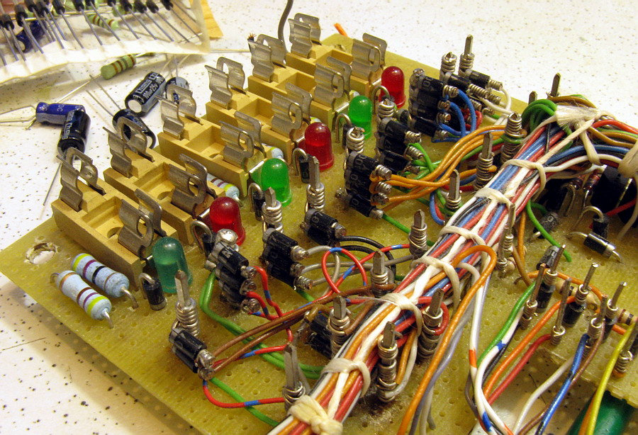

Ho ritrovato un oggetto che feci usando proprio il wire-wrap, si tratta di una matrice a diodi, tanto per fare un esempio di cablaggio.
2013-07-08 09-10-13.jpg [ 233.4 KiB | Osservato 8634 volte ]

A vedere tutto quell'impianto mi vien male, cmq è un ottima idea questo wrap e devo dire che proverò il suo funzionamento cosi da evitare dove possibile l'utilizzo dello stagnatore. :wink:
