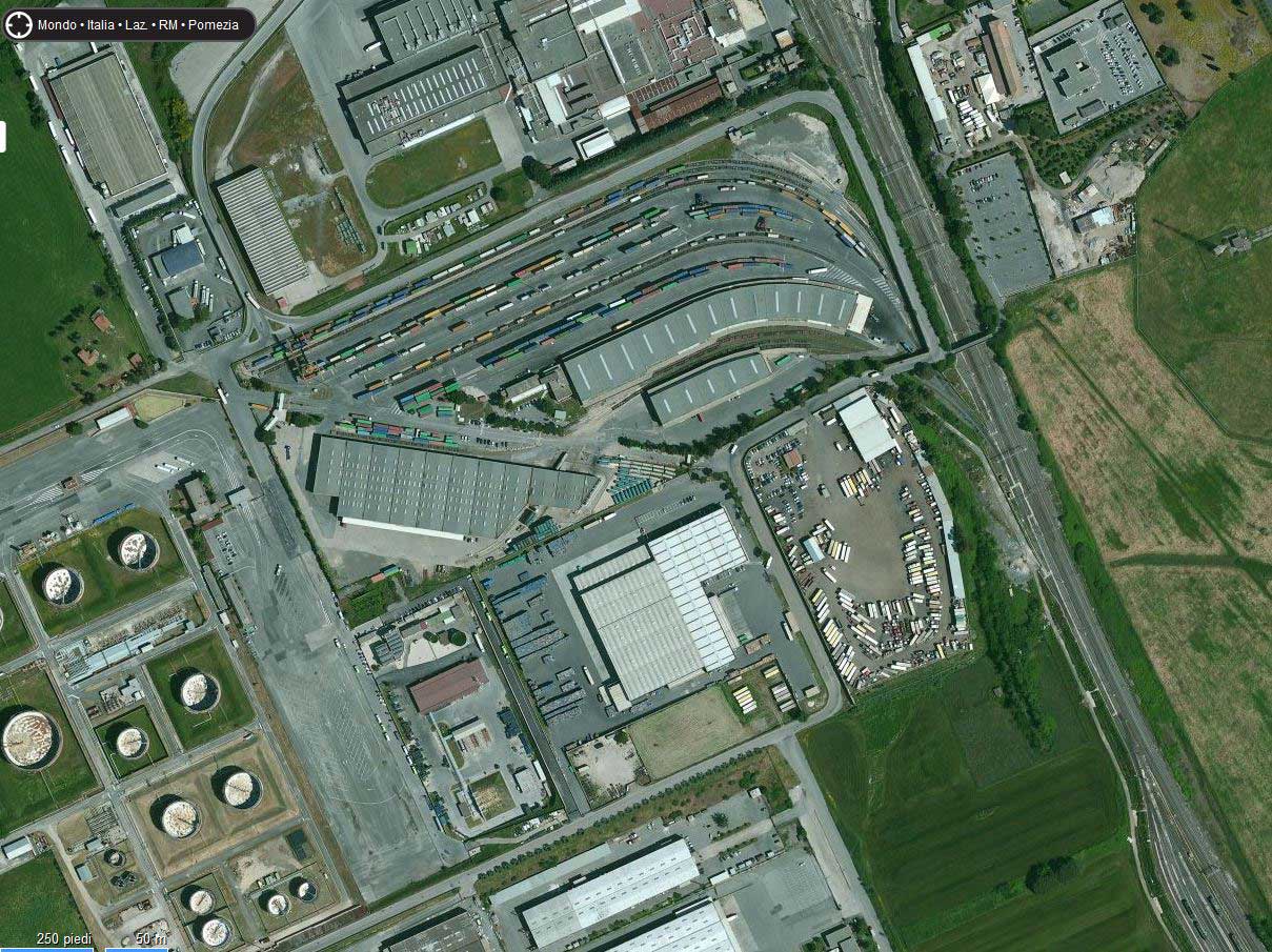

Se hai 9-10 metri di lunghezza ci viene un bello scalo merci, ho visto che a nord di pomezia c'è uno scalo intermodale che si raccorda con la linea praticamente a 90° ma non so se è quello che intendi nel tuo disegno. Di sicuro invidio molto il tuo spazio a disposizione, in profondità quanto riesci ad avere?
pomezia.JPG [ 239.73 KiB | Osservato 8104 volte ]

Raggirays mi hai preceduto stavo per mettere l immagine, cmq proprio quella ma non la stazione intermodale, solo un po' prima c'è lo scalo merci! La profondità sarebbe la stazione nascosta(scusate per la mia ignoranza) Oppure larghezza? Beh lunghezza e' di 9/10metri, larghezza ci starebbe 1metro anche di più.
Chiedo a voi quanti metri lo faccio questo scalo? Vanno bene 4metri? Così poco dopo lo scalo ci metto la stazione depositi ricoveri in tutto da 4/5metri

Beh, a dire il vero quello è il fascio di presa e consegna per lo scalo intermodale.
Comunque, facendo un rapido calcolo, comprimendo il tutto, nei 10 metri la stazione ci sta (se non si contano eventuali zone di raccordo verso stazioni nascoste o simili). Il problema è che quel fascio è molto distante dalla stazione, e costringe a sacrificare entrambi. Dopotutto, se non si realizza anche lo scalo intermodale, questo fascio rimane fine a se stesso, ergo inutile.
Il mio consiglio è quello di concentrarsi di più sulla zona della stazione, e per il traffico merci riprodurre i numerosi raccordi che la circondano. Il discorso cambia se intendi realizzare lo scalo intermodale (messo parallelo alla stazione e non perpendicolare, ad esempio), allora (magari in forma ridotta) si può realizzare anche il fascio di presa e consegna per lo scalo.
