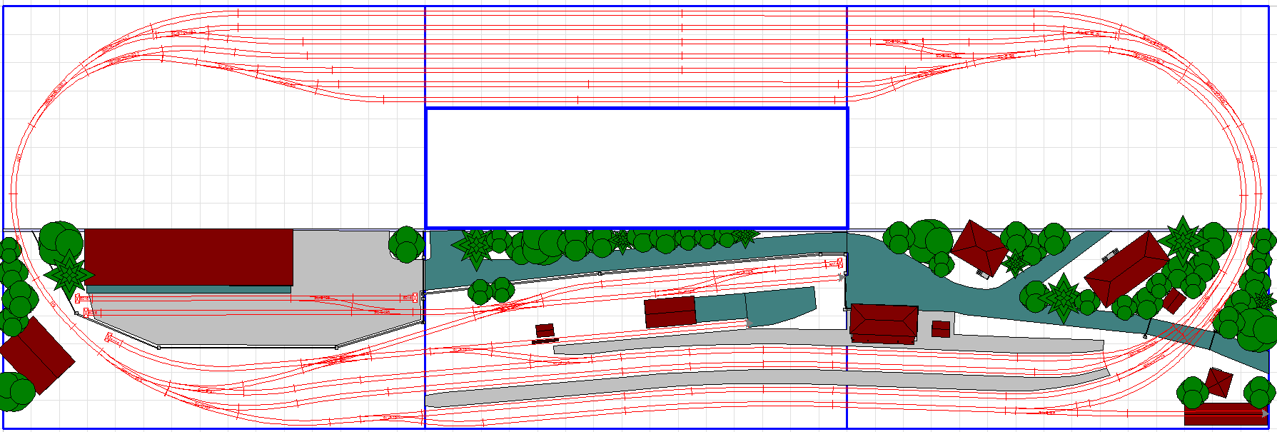

Buongiorno a tutti e buon dopo ferragosto!
Vi scrivo per presentarvi due idee di tracciato per il mio plastico. Una è quella suggeritami da un mio amico. l'altra dall'ottimo Bomby.
Sostanzialmente le differenze risiedono nel fatto che il progetto "Bombesco" non prevede elicoidali mentre l'altro si.
Premesso che realizzativamente parlando non ho problemi nel affrontare sia una che l'altra soluzione vi invito a porre ogni suggerimento utile alla causa!
Il primo pregetto è quello di Bomby quello sotto invece è quello del mio amico.
Come piano di stazione vorrei sfoltire un pò quello di Bomby eliminando il deposito industriale e magari aumentare di un binario quello del mio amico.
Volendo creare un ibrido vorrei fare in curva la stazione del secondo progetto, ( così magari rimedio anche qualche centimetro di lunghezza in più). Insomma un piano stazione sfoltito ma sull'idea di Bomby, ma sfruttando la diagonale e èiazzando i due elicoidali alle estremità!
A voi i commenti!

 Oggetto del messaggio: Re: Stazione secondaria
MessaggioInviato: venerdì 16 agosto 2013, 9:22
Messaggi: 2844
Quasi scontata per me la scelta.
La seconda che hai detto ...... (Quelo docet :lol: ) e con stazione leggermente in curva.

per scendere alla stazione nascosta quanti giri di elicoidale dovrei fare?
 Oggetto del messaggio: Re: IDEE & PROGETTI: Stazione secondaria
MessaggioInviato: venerdì 16 agosto 2013, 16:48
Nome: Roberto Andresini
Messaggi: 1127
almeno 3... conta che dovrai essere comodo a "ficcarci" le mani... ;)
MessaggioInviato: venerdì 16 agosto 2013, 17:28
Dipende da cosa si vuole ottenere, semplicità realizzativa (ed andare su un progetto in piano è il meglio) o la complicazione degli elicoidali...
Per quanto riguarda il mio progetto (che promuovo... :mrgreen: ), può sempre essere sfoltito, eliminando qualche binario nello scalo e nel raccordo. Si può poi traslare la stazione del mio progetto sul secondo. Però il piano binari del progetto del tuo amico mi pare un po' misero con tutto quello spazio a disposizione! (con tutto il rispetto, eh! :D )
E non farti spaventare dall'ovale: in realtà vi si nasconde un PaP ripiegato su sè stesso e ricongiuntosi!
Un paio di avvertenze: se intendi fare un plastico a moduli, è meglio farlo ad un piano solo, che è più semplice da comporre e scomporre (è meglio dover far combaciare un solo piano che 2 paralleli...) ed è pure più solido e meno delicato (a mio modo di vedere). Semplice è sempre meglio!
Dopodichè vi lascio alla discussione...
MessaggioInviato: venerdì 16 agosto 2013, 18:55
Potatura delle frasche...
MessaggioInviato: venerdì 16 agosto 2013, 21:09
Messaggi: 1110
Entrambi i progetti seguono schemi classici e ben collaudati, il secondo ha il vantaggio di offrire anche dei tratti di piena linea, però con curve di raggio molto ridotto. Se l'ambientazione non è moderna, e quindi i rotabili sono corti, le curve strette sono accettabili, con carrozze da 30 cm invece sono ridicole, meglio allora il progetto di Bomby.
Non male anche la versione con frasche potate, però poterei anche la rimessa nell'angolo in basso a destra; in una stazione di queste dimensioni non mi sembra realistica.
MessaggioInviato: mercoledì 21 agosto 2013, 12:45
Messaggi: 292
Bomby...
riusciresti a riprodurre il layout della stazione del tuo progetto sull'impianto del mio amico?
Mi spiego...stazione come la tua (ma con ulteriore potatura dei binari) ma con accesso e uscita con elicoidali alle estremità.
Cristiano
MessaggioInviato: mercoledì 21 agosto 2013, 19:43
Sono un po' pieno di roba da fare, importanti o meno. A tempo perso, esaurite le incombenze, ci provo. Non so quando avrò il tempo...
