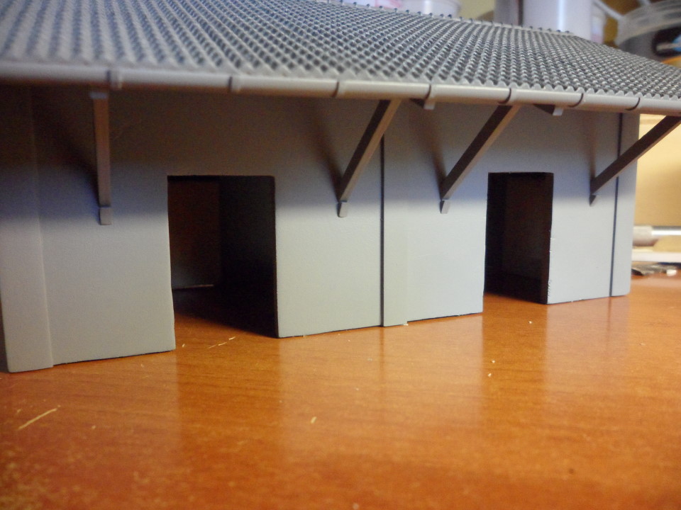

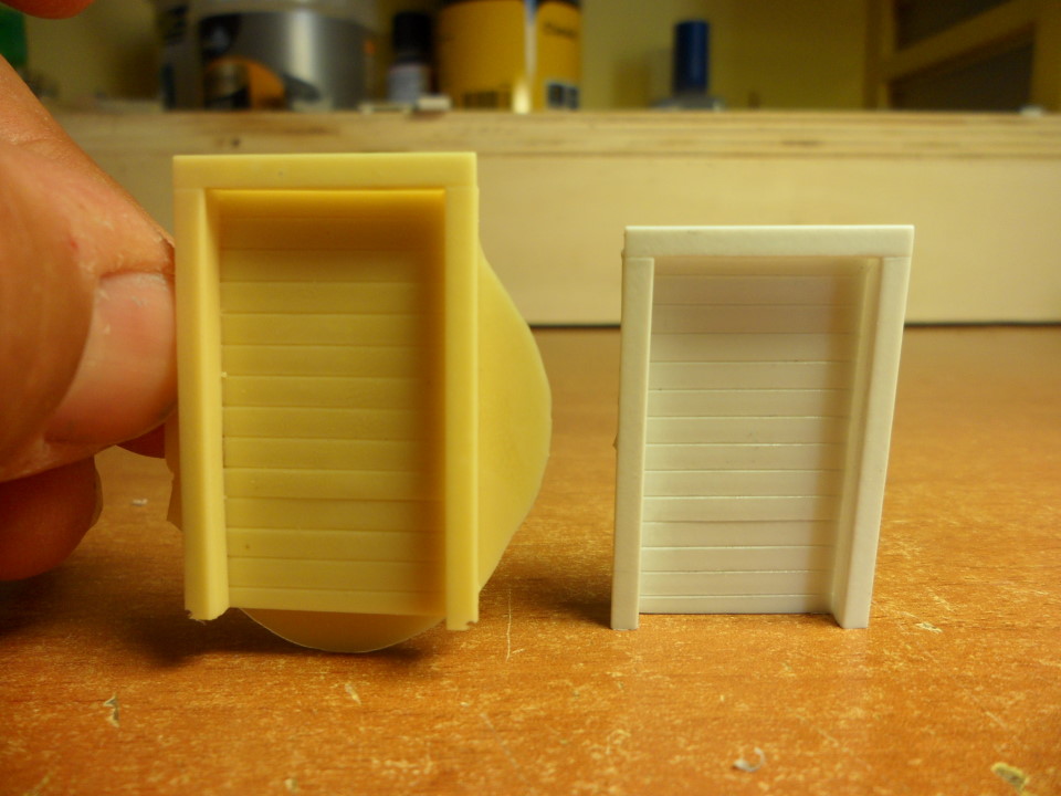

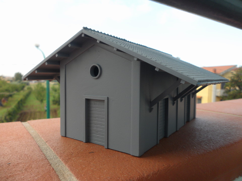

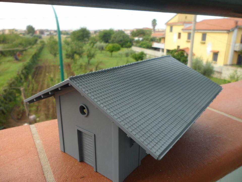

Riviera Ligure è il nome della stazione principale del mio plastico in costruzione,purtroppo ancora in alto mare,al momento mi sono dedicato alla costruzione del magazzino merci.La struttura è tutta realizzata in forex da 3mm,unico pezzo commerciale è il tetto della marca krea.Il resto è stato realizzato con plastirod di vari spessori della plastruc,costano un botto,per questo ho evitato di realizzare anche tutta la struttura interna poiche' a lavoro terminato non si vedeva nulla.Per le serrande ho realizzato un master con profilati,sempre plastruc,in seguito con gomma siliconica ho realizzato lo stampo e successivamente ho colato la resina rirpoducendole in serie illimitata.La fase successiva sara' quella della verniciatura,allego qualche foto al vero di alcuni magazzini il quale mi sono ispirato,grazie saluti.

Oltre agli inevitabili complimenti ho una domanda:
E' già incollato oppure è ancora smontabile?
Se è già tutto montato come farai a verniciarlo?

Lavoro molto bello, pulito e tecnologico. Permettimi due piccoli appunti: le travature del tetto potevano essere fatte il listelli di legno da modellismo navale più economici e realistici, i puntellli delle travature in basso di solito non si appoggiano solo sul muro ma anche sulla mensola sottostante.

Si è tutto montato,per la verniciatura chiedero' aiuto a un paio di pennelli di vari 0 e con tanto olio di gomito,solitamente preferisco assemblare prima il tutto,in modo da rifinire bene imprecisioni difficili da eliminare dopo verniciatura, :wink: :wink: :wink: :wink: :wink: saluti.

Solo ora ho potuto ammirare il tuo magazzino, e venuto proprio un bel lavoro, complimenti. Sai anch'io mi dedico a costruirmi da solo gli edifici in scala N per il mio plastico che è tutto in stile italiano con forex, ma ho avuto difficoltà per gli infissi degli rdifici, tu riusciresti a riprodurli dietro disegno di riferimento, con il tuo metodo dello stampo con materiale plastirod, in scala N verrebbero bene o la scala è troppo ridotta per i particolari.

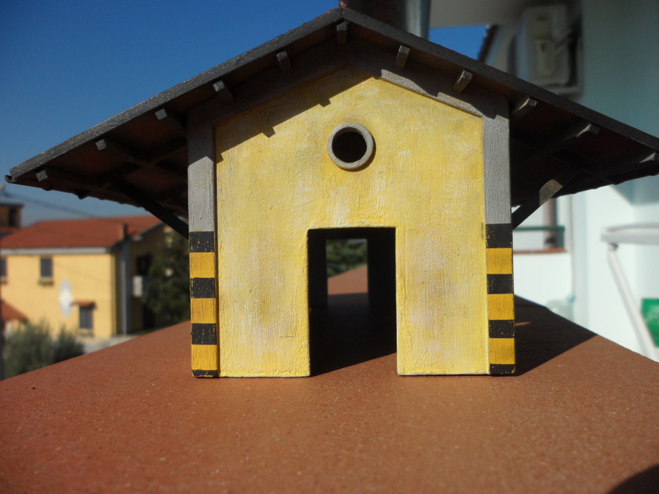

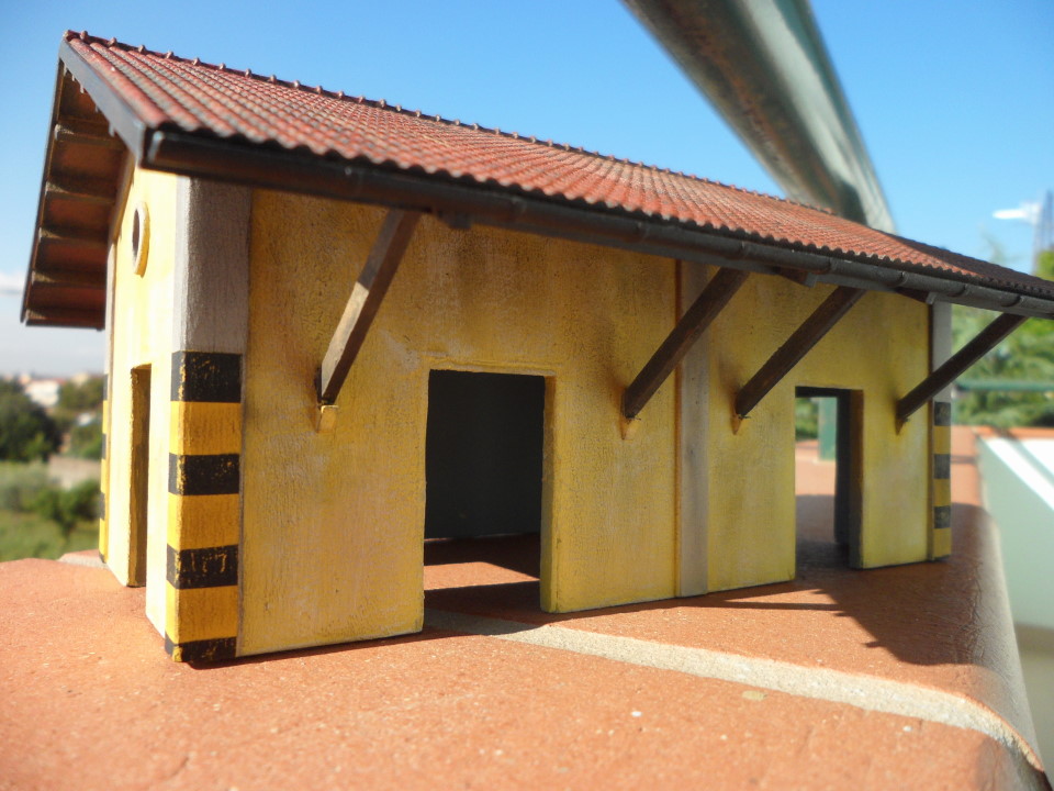

Terminata la verniciatura,ora mancano solo le serrandine da completare e qualche altro piccolo dettaglio,saluti.

Molto bello,l'unica cosa che non mi convince sono le bande gialle/nere.Potresti farle come ho fatto io in quest'altro magazzino merci che ho realizzato tempo fa.
viewtopic.php?f=7&t=62356&p=597183&hilit=magazzino+merci#p597183

l'unica cosa che mi permetto di far notare è che le travi secondarie devono poggiare
sulle capriate e le loro estensioni esterne, così andrebbero giù in un'istante!!! :wink:
oltre ovviamente come giustamente già ha fatto notare qualcuno, i puntoni devono
poggiare anche sulle mensole!
...per il resto è davvero molto bello e ben fatto!

Grazie,si effettivamente sono andato un po fuori misura con la zebratura antinfortunistica,forse avrei dovuto farle piu' strette,non so se correggerle,magari sul prossimo ci andro' piu' cauto,grazie saluti.
